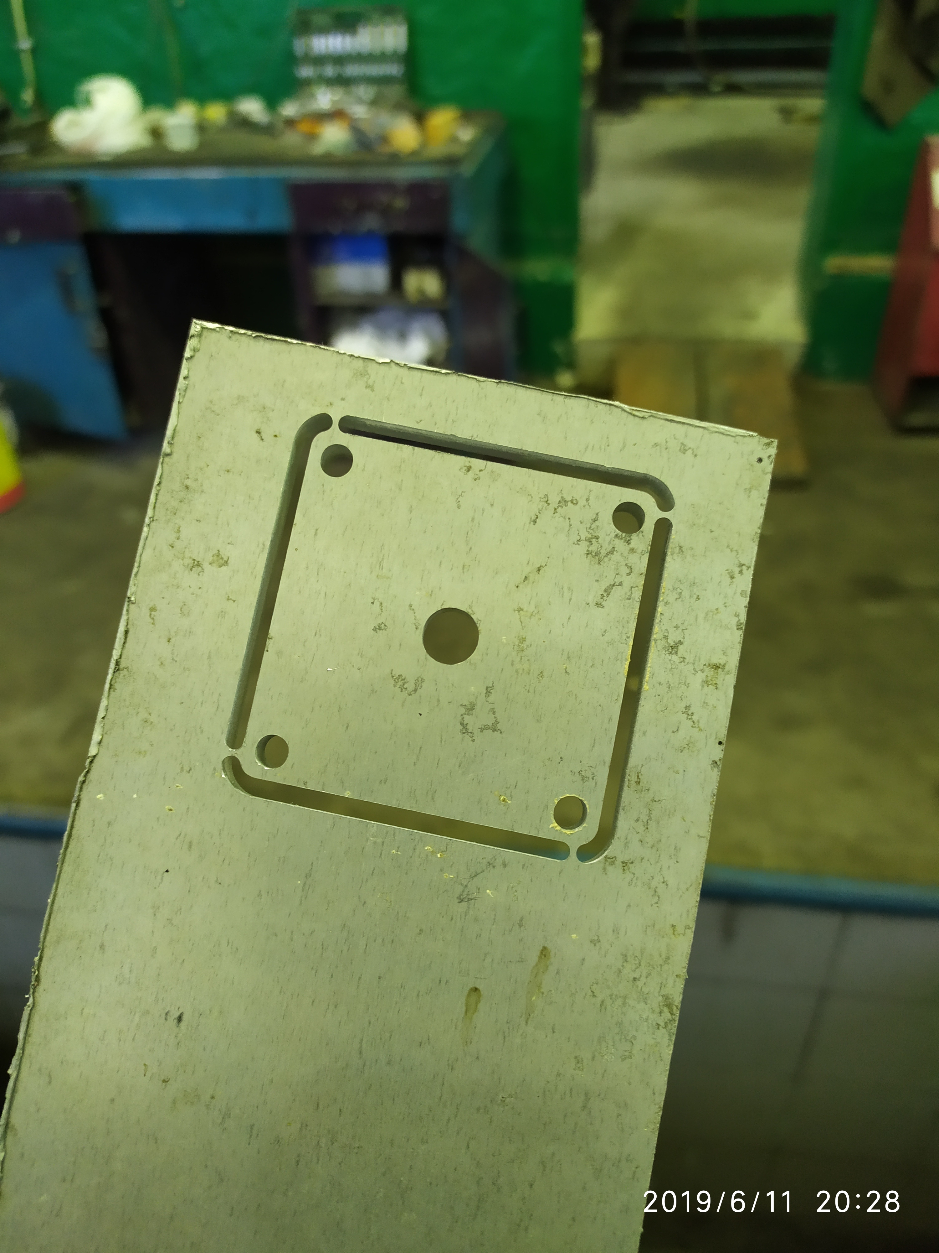

Сегодня пустил первую алюминиевую стружку. Сделал проставку для ШД. Не обошлось без ЧП. Кто-то израсходовал всю ВД-40 и пришлось резать на сухую. На середине процесса обрезки забился паз и я услышал звук пропуска шагов и неприятный звук фезы. Хорошо что мои 6кг шаговики не смогли сломать фрезу. Все канавки забились алюминием. Хорошо что у меня был пакет гидроксида натрия. Через пол часа доделал проставку продувая сжатым воздухом. Фреза 3 заходная 3мм обороты 12000 подача 800, съем 0.3мм

Re: Портальный 420x300 от ProfCNC
Муфты под замену сразу. А зачем проставки если ты моторы новые заказал?

Муфты будут кулачковые. Эти на время вместе с моторами поставил, так как вал 6мм. Моторы еще не заказал. Как на зло то одно то другое :-)

Режим фрезеровки так себе, лучше бы снимал 0.1-0.15 с подачей 1400-1800 и оборотами в 15-16к - ничего бы не налипло.
