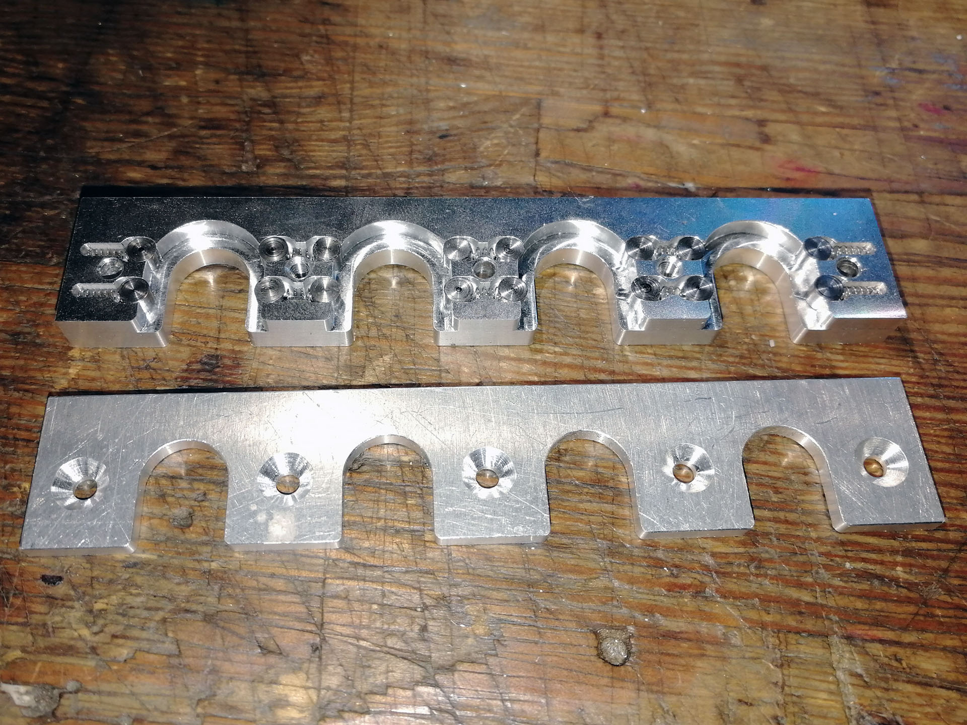

экспериментальный over-engineered nozzle rack. сначала выпилил, для теста, четырехместный из попавшихся заготовок. потом задумался о фиксации сопел на месте... крутил-вертел, кое-как вписал ролики-защелки, купил пружинок на алиэкспрессе, наточил роликов... работает хорошо, но сложно. буду переделывать на большее количество мест. и добавлять какой-то механизм убирания всего этого дела из рабочей зоны. с пружинками/датчиком столкновения, чтобы если вдруг координаты съедут валы шаговиков нафик не позагибало...
nozzle_rack.jpg (22716 просмотров) <a class='original' href='./download/file.php?id=164060&sid=3345acb5532493e7b7939f03258223e0&mode=view' target=_blank>Загрузить оригинал (549.81 КБ)</a>
