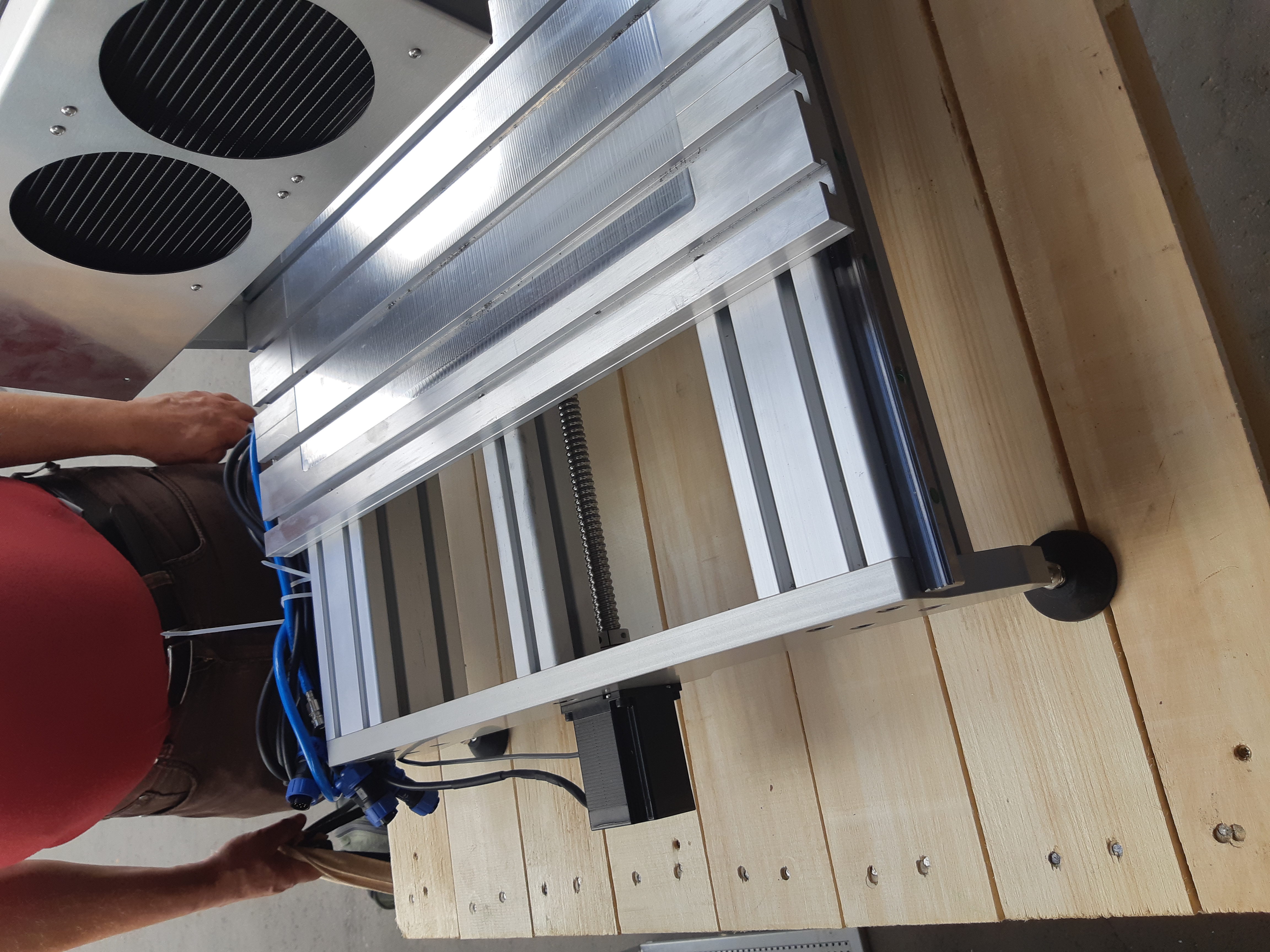

Re: 400х300х100 открытый проект
Сообщение sivolap36 »
Почему не полностью стол закрыл? Сзади дыра как то не эстетично и не практично.
sivolap36
Сообщения: 444
Репутация: 122
Откуда: Воронеж
20190527_160602.jpg (4063 просмотра) <a class='original' href='./download/file.php?id=163512&sid=c6fc461c04bcbc803f7dd5ac9c337814&mode=view' target=_blank>Загрузить оригинал (4.6 МБ)</a>
Я про это
по сути ни на что не влияет. но скоро буду закрывать.
Нержа будет, не волнуемся
яж показывал обновление. будут спрятаны сопли проводов в коробочки, кнопка естоп перенесена вперед, нержа появится сзади.
Сообщение Dr_Law »
В центре стола - обработано самим станком для плоскости?
Если так - не получится ли, что деталь (лист, например), которая больше рабочего поля, но меньше стола, станет с перекосом?
да обработано самим станком. предпологается установка жертвенного стола.
