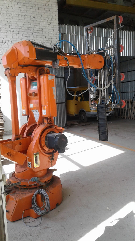

Вот имеется такая штуковина
robot.jpg (9887 просмотров) <a class='original' href='./download/file.php?id=163232&sid=ba4d7e92db047843571b23d83f28d81e&mode=view' target=_blank>Загрузить оригинал (549.48 КБ)</a>
robot2.jpg (9887 просмотров) <a class='original' href='./download/file.php?id=163233&sid=ba4d7e92db047843571b23d83f28d81e&mode=view' target=_blank>Загрузить оригинал (540.45 КБ)</a>
Издание 80хгодов. Но все добротное.
Двигатели постоянного тока, вместо энокодеров, резольверы, какая-то замороченная сервосистема с отдельным процессором на определение положения всех осей.
Вся комплектуха есть, но не работает.
Наверное, если рогом упереться, то даже запустить можно.
Но вот нужно ли?
Есть неспешное желание поменять привода на китайские сервы и сделать 5-координатный фрезер.
вот уже кто-то подобное делал
выглядеть должно примерно так:
https://www.youtube.com/watch?v=kYQwnCpA3uM
чет про кинематику почитал, не понял ни хрена, может кто-нибудь "на пальцах" объяснит как пользовательсую кинематику определить или ссылочку дайте :D
Вообще приму любые советы с благодарностью, кроме самых дурацких.

Пользовательская кинематика - это по сути два преобразователя координат, один преобразовывает обычные декартовы координаты (axis) в позиции приводов (joint), другой соотв. делает обратное преобразование. В LinuxCNC эти преобразователи оформляются в две функции соответственно, которые собираются в HAL компонент кинематики, аналогичный штатному trivkins.

Re: Кинематика PUMA на LinuxCNC
Тут http://linuxcnc.org/docs/2.7/html/motio ... on_details
И можно посмотреть исходники штатных. Собирается и устанавливается как обычный компонент с помощью halcompile.

Есть уже готовые 5-ти осевые, может, что-то и подойдёт. Чуток поправить:
