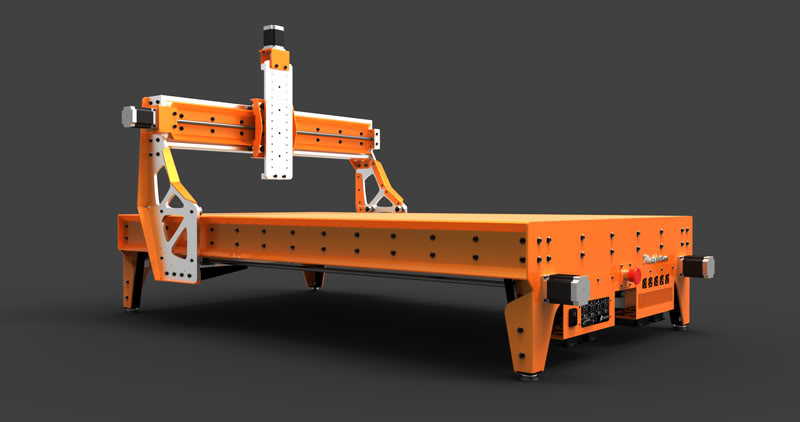

А такой вариант, спрятать 2 винта внизу под столом от пыли и мусора (швп проживет дольше), типа как здесь:
https://www.youtube.com/watch?v=fw4qGG6dAEA
у него конструкция на вращающихся гайках, но это тут лишнее...
типа как тут, 2 мотора только видно...
RustbeltoverallSM.jpg (3379 просмотров) <a class='original' href='./download/file.php?id=163000&sid=b380d853eb6d1c8332b54f15d7d7db6c&mode=view' target=_blank>Загрузить оригинал (30.18 КБ)</a>
RustbeltfrontSM-2.jpg (3377 просмотров) <a class='original' href='./download/file.php?id=163001&sid=b380d853eb6d1c8332b54f15d7d7db6c&mode=view' target=_blank>Загрузить оригинал (67.46 КБ)</a>
PS! фото и видео - только для примера!

Hugo писал(а):А такой вариант, спрятать 2 винта внизу под столом от пыли и мусора (швп проживет дольше)
Как помне, то висячий стол в примере мне не нравится.
Тогда уже лучше, что бы всей поверхностью стола ложилось на какое-то основание, нежели на 4 ножки.
Но это ИМХО.
Древесная пыль что так, что так будет лететь на ШВП. А что бы со стола на прямую не падало-сыпалось, можно придумать какой-то бортик, ну и пылеотсос.
А на счет видео у меня у меня вопрос: почему некоторые станки делают с переменным расположением рельс на портале? (спереди-сверху, или сверху-снизу)
Как по мне, это не удобно в подгонке и выставлению геометрии станка.

Если швп под столом ничего не будет лететь на них. У меня два винта снизу, проблем нет

sivolap36 писал(а):Если швп под столом ничего не будет лететь на них.
Что за "ноу-хау" конструкция такая ?
Лично у меня даже обычная комнатная пыль всюду. Даже в закрытых шкафах, полках.
Не говоря уже о станке, или под станком от деревянной пыли.

При резке дерева я отсос с фильтром использую, мелкой пыли у меня нет в помещении. На винтах визуально только смазка. Комнатная пыль, уж она точно ничего не сделает с винтами

Это капец какой-то. Умному дядьке скинул бы кто-нибудь модели станков Фрезерюги, чтоб не погибала немецкая инженерия :) .
Согласен.
Зачем столько гемора с вращающимися гайками на таких малых станках? Не говоря о 2-х швп под столом. (Случайно не лентой Мёбиуса приводятся в движения от ШД?)
А про балку молчу. Какой-то технический мазохизм всё вместе взято.
И меня интересуют самодельные станки, где жалательно каждый узел сделать максимально попроще и меньше париться с подгонкой геометрии.

Мне его конструкция станка тоже не особо нравится, поэтому написал что в качестве примера привожу этот вариант.
А по поводу разъяснений, с цифрами и расчётами, он толково написал там всё... не надо недооценивать людей, он Дядька с опытом!
