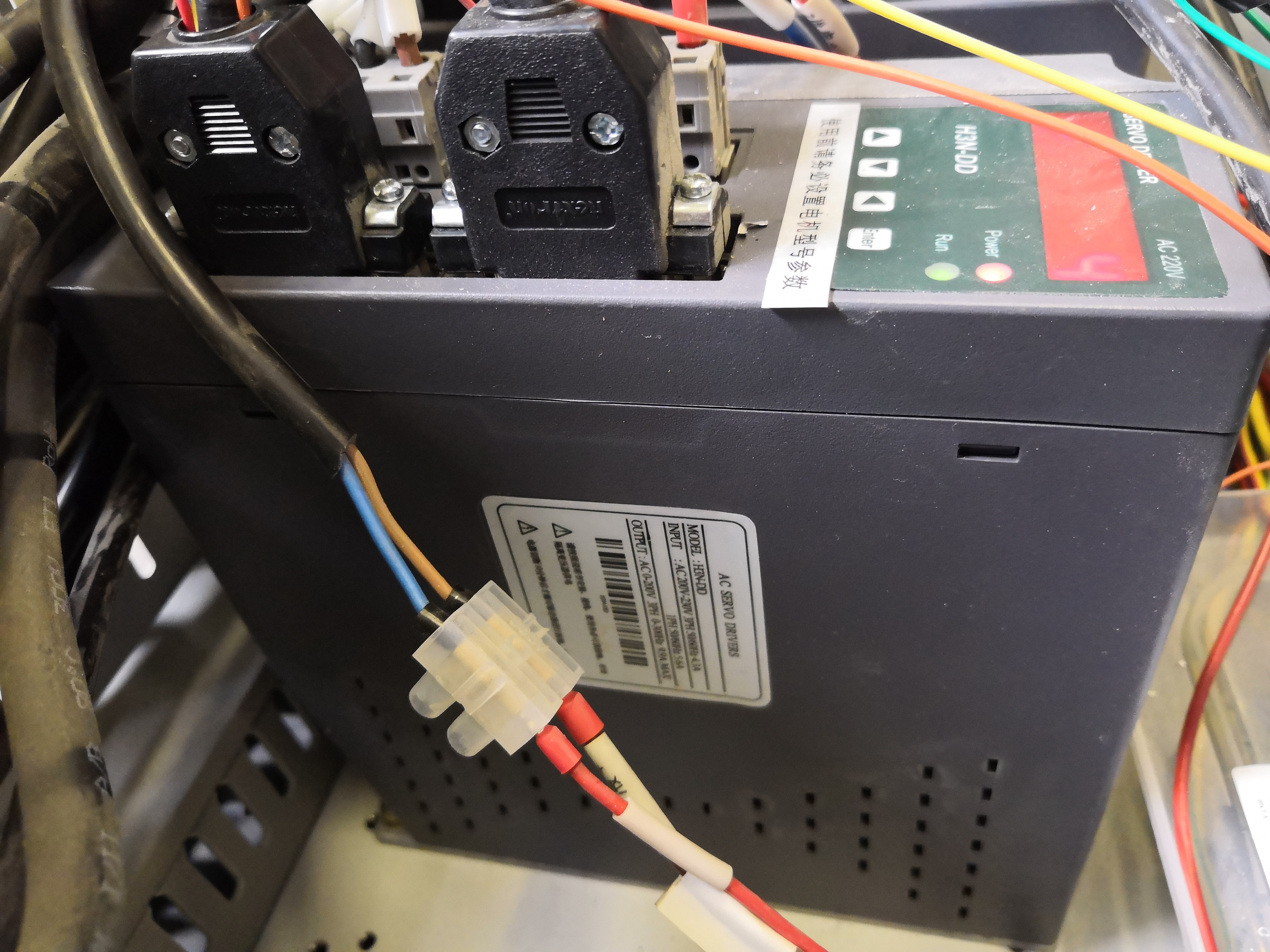

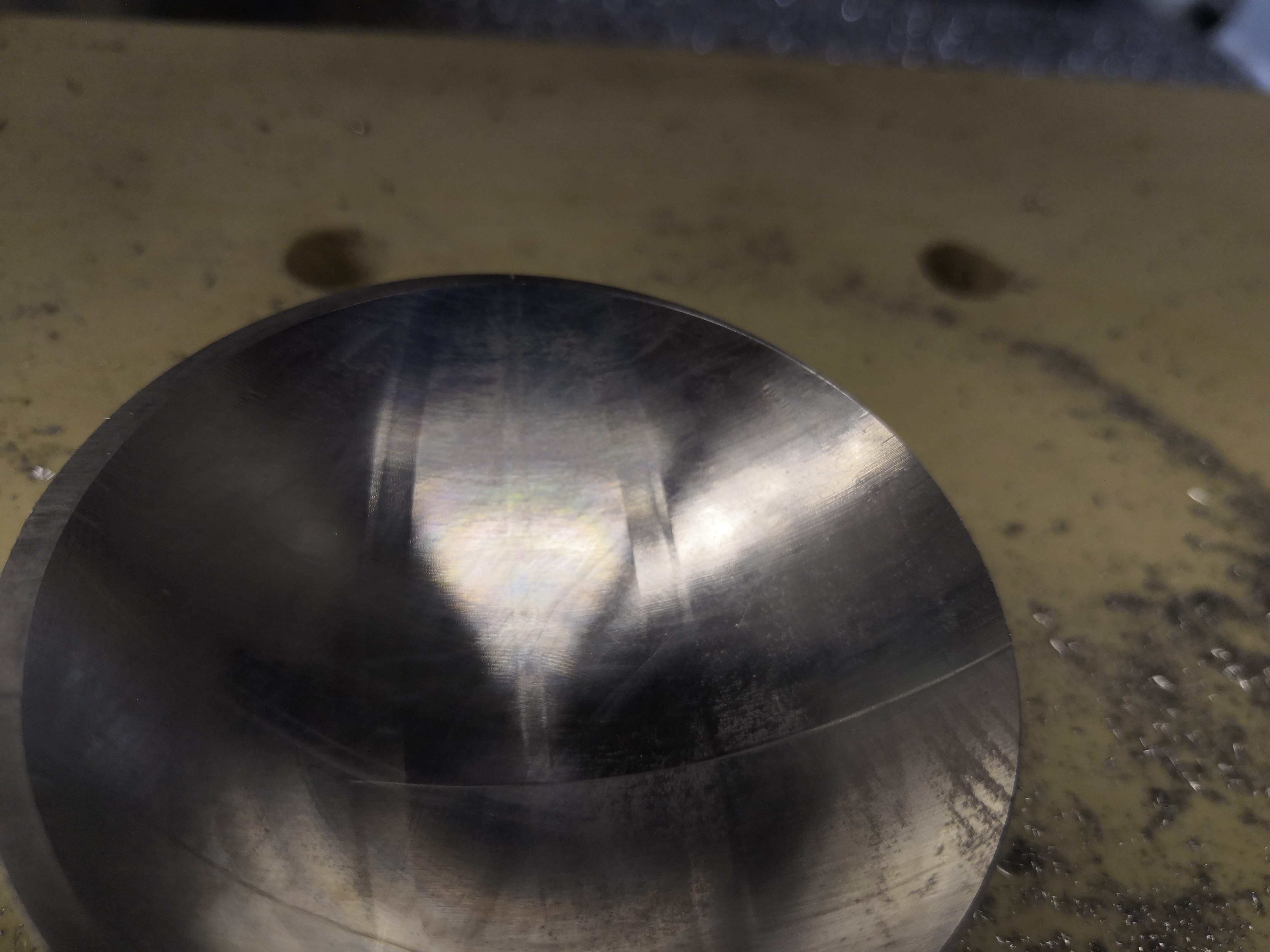

А тем временем я жестко сношаюсь с этим микони и никак не введу его в норм эксплуатацию.
А дело в том что дает какието непонятные грани на чистовых сложных поверхностях. Первое фото микони второе мой станок. Провожу эксперементы ищу причину.

Варианта два либо контроллер имеет глюк либо сервы. И то и другое кажется чудесами. Причастность самой уп я исключил отработав ие на своем станке. Сегодня буду менять контроллер и все станет ясно.

Зачем менять контроллер? Может лучше настроить родной?
Re: Mikoni
Родной был мач3 и был сразу заменен на муснс еще до меня. Глюк непонятный незнаю как еще его выловить.

frezeryga писал(а):Варианта два либо контроллер имеет глюк либо сервы. И то и другое кажется чудесами. Причастность самой уп я исключил отработав ие на своем станке. Сегодня буду менять контроллер и все станет ясно.
а может помехи от частотника ? :thinking:
Re: Mikoni
Подозрительно ровные полосы для помех.

а если УП трансформацией повернуть на 90 гр грани тоже повернуться ......? и как чистовую делал,спиралью или растром?
Re: Mikoni
Растром. Повернутся. Уп точно нормальная.

frezeryga писал(а):Родной был мач3 и был сразу заменен на муснс еще до меня. Глюк непонятный незнаю как еще его выловить.
mycnc значит глючит?
Re: Mikoni
Если и глючит муснс то либо конкретно этот экземпляр либо только ет10 на других станках с муснс проблем нет на тойже уп. Потому и хочу поменять контроллер. Для теста будет использован ет6.

Макс, а что за металл?
Re: Mikoni
6061т6 обрезки от наборов.

он на сервах?
Re: Mikoni
Да китайские сервы родные.

Ну что однако весело. Контроллер исключил с другим таже хрень. Последнее что делаю это подключаю степ дир по человечьи по линейному драйверу. Если и это не поможет то это китайские сервы мудят.

Сфоткай для интереса, что за сервы стоят
Re: Mikoni
Такие.

Короче похоже сервы виноваты. Ничего не помогло. Попробую получить консультации от даркстона и если ничего не поможет то попадалово на замену приводов.
