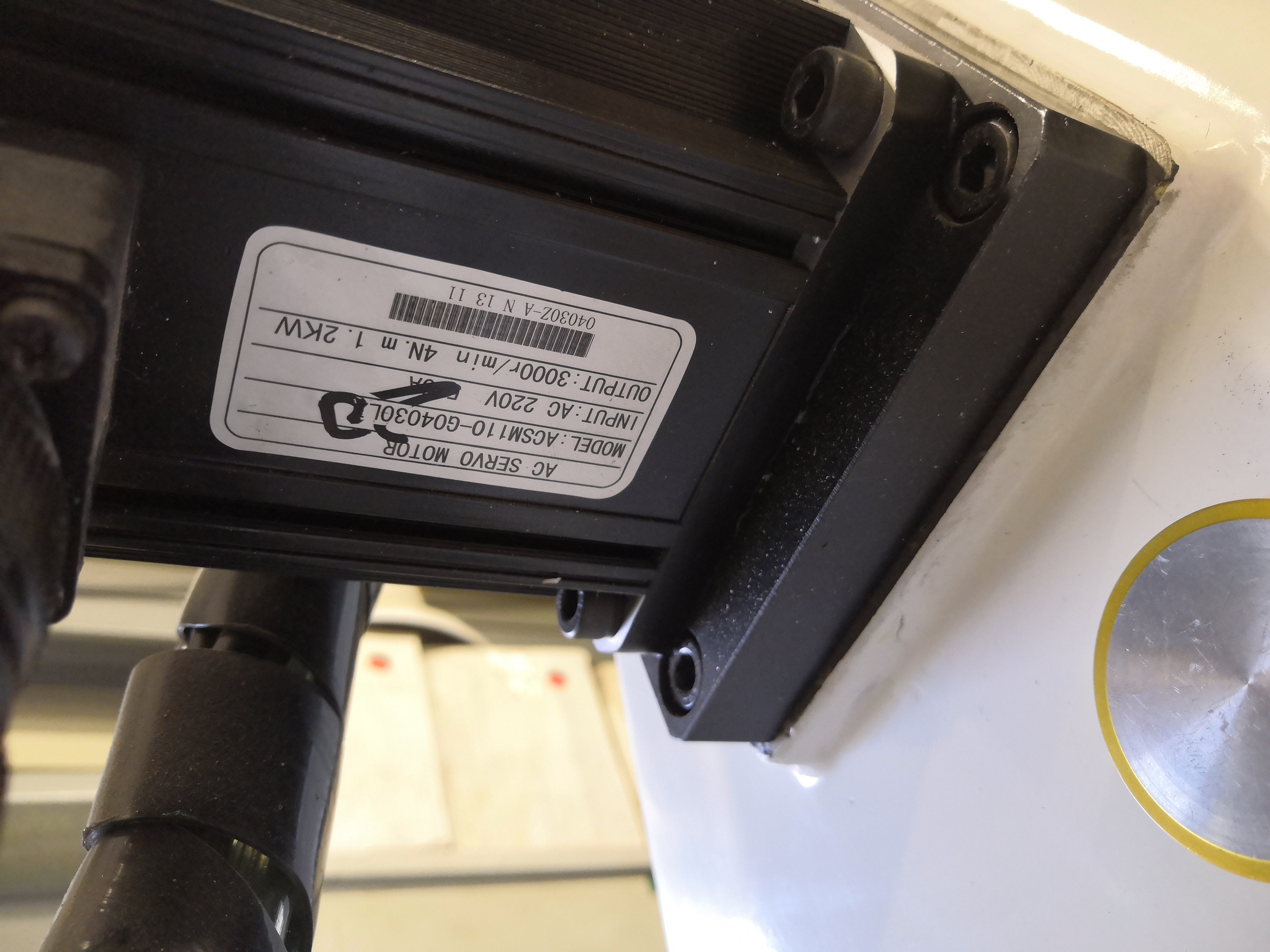

А тем временем я жестко сношаюсь с этим микони и никак не введу его в норм эксплуатацию.
А дело в том что дает какието непонятные грани на чистовых сложных поверхностях. Первое фото микони второе мой станок. Провожу эксперементы ищу причину.

Варианта два либо контроллер имеет глюк либо сервы. И то и другое кажется чудесами. Причастность самой уп я исключил отработав ие на своем станке. Сегодня буду менять контроллер и все станет ясно.

Ну что однако весело. Контроллер исключил с другим таже хрень. Последнее что делаю это подключаю степ дир по человечьи по линейному драйверу. Если и это не поможет то это китайские сервы мудят.

Сообщение sivolap36 »
Сфоткай для интереса, что за сервы стоят
Re: Mikoni
Такие.
IMG_20190509_140721.jpg (2129 просмотров) <a class='original' href='./download/file.php?id=162483&sid=60a8495bb9212bb9c9ecc9dd3d73e50b&mode=view' target=_blank>Загрузить оригинал (4.59 МБ)</a>
IMG_20190509_140710.jpg (2129 просмотров) <a class='original' href='./download/file.php?id=162484&sid=60a8495bb9212bb9c9ecc9dd3d73e50b&mode=view' target=_blank>Загрузить оригинал (3.67 МБ)</a>
Re: Mikoni
Короче похоже сервы виноваты. Ничего не помогло. Попробую получить консультации от даркстона и если ничего не поможет то попадалово на замену приводов.
