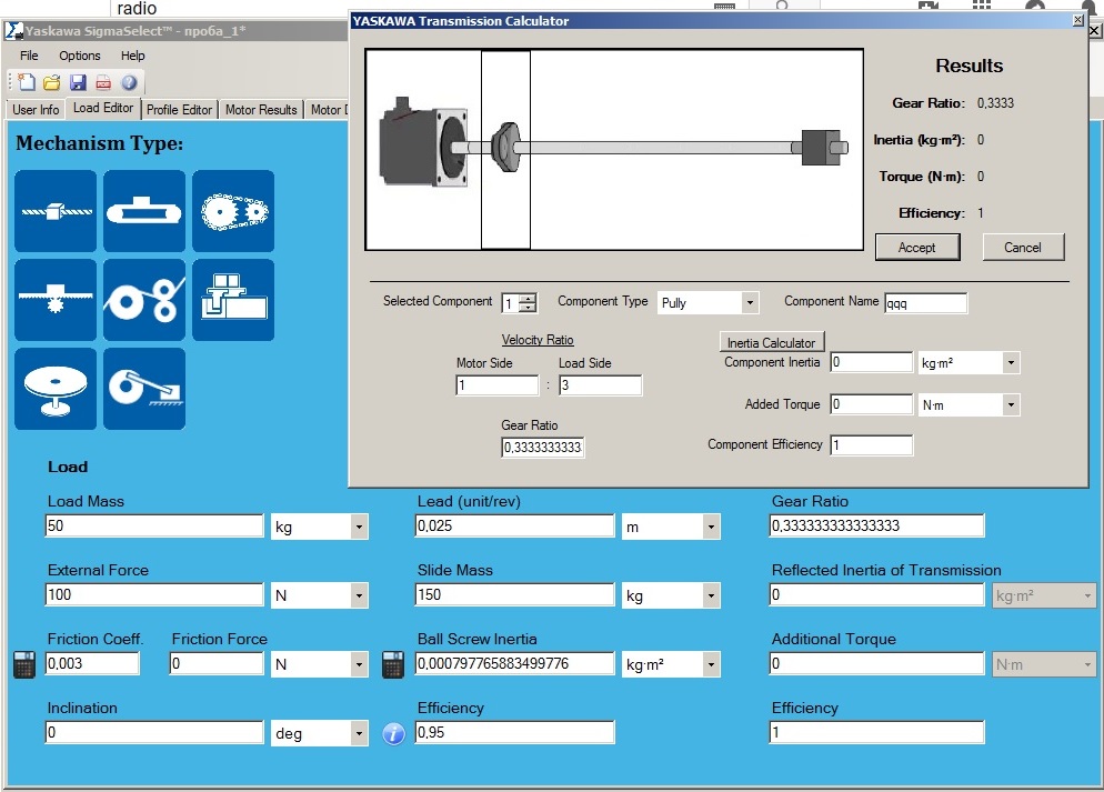

Решил не полагаться на интуицию и аналогии а использовать расчет для определения мощности привода подач.
Нашел несколько программ, которые помогают делать расчет.
Одна из них Yaskawa SigmaSelect
(скачать можно с сайта Yaskawa)
Учитывается достаточно большое количество параметров.
Один из них передаточное отношение (ременной передачи, в моем случае)
Передача понижающая 1:3
Данные заполнил как на рисунке
Yaskawa Sigmaselect.jpg (4145 просмотров) <a class='original' href='./download/file.php?id=162146&mode=view' target=_blank>Загрузить оригинал (168.03 КБ)</a>
При такой настройке программа показывает что требуется двигатель с большим моментом, чем при передаче 1:1.
Почему?

Может быть передаточное отношение эта программа понимает как 3:1?

1240 писал(а):Передача понижающая 1:3
1:3 это повышение. И поля заполнены так-же, на повышение. а вот 3:1 это будет понижение.

Термины немного забыл я.
Казалось, что передаточное число
это:
количество зубьев ведущего колеса
количество зубьев ведомого колеса
А на самом деле всё наоборот
ведомое/ведущее
зы
И это "Velocity Ratio"
отношение скорости мотора к скорости нагрузки (Load)
(Если дословно переводить программу)
Спасибо за подсказки!
