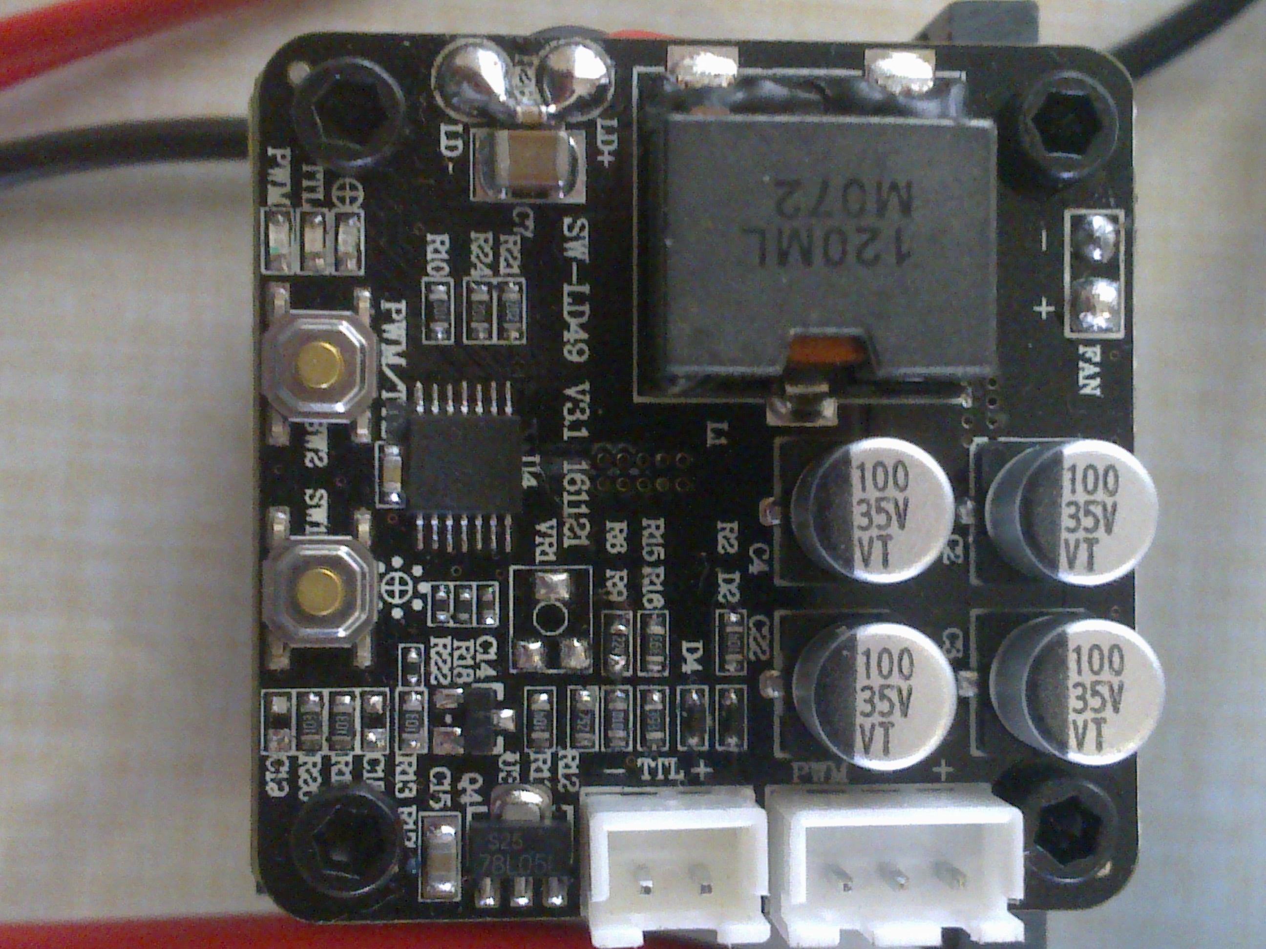

Доброго времени суток.
Прошу помощи у людей, которые намного лучше меня разбираются в лазерных граверах.
В 16 году, был куплен лазерный станок 10 w с али, https://ru.aliexpress.com/item/Laser-50 ... 33edMAG3kh для нужд в столярном производстве (топорные гравировки, разметки на заготовках, раскрой шпона для маркетри). Со всем этим он справлялся.
Станок вначале работал хорошо, но по прошествии нескольких месяцев, он начал подвисать (едет по заданной траектории программы, внезапно останавливается и не выключая лазер жжет дыру в заготовке, потом отвисает и дальше выполняет программу) Такие ситуации были с разными изображениями, разного формата и веса.
Абсурд начинается с этого места.
Грешить начали на управляющую плату, её почистили со спиртом, не правильно установили драйвера и спалили её. Дальше была переписка с продавцом с али, который под итог выслал не ту управляющую плату. Это выяснилось не сразу, ибо он уверял, что это та которая нам нужна.
При попытке подключить управляющую плату был спален элемент на плате лазера. Китаец в итоге прислал нужную управляющую плату. После долгих переписок по поводу платы лазера, китаец сказал, что данный элемент не важен и без него должно всё работать.
Фото платы лазера сверху
фото платы лазера снизу (синим выделенна область сгоревшего элеманта)
Схему этой платы найти мне не удалось. Плата отдельно не продается, только блок с лазером в сборе, покупать его душит жаба.
Сейчас драйвера работают и ездят по заданной траектории программы, но с лазером творится не понятная вещь. Во первых, он не включает луч когда запущена гравировка, да и при попытке включить его через программу, тоже не включает. Но луч иногда срабатывает при подключении.
Станок перепрошит для работы с Benbox.
Я понимаю, что обращаюсь к вам с вопросом про игрушку, но сразу же хочу попросить воздержаться от комментариев на подобии " это полный го...., купи себе уже нормальный станок, а этот выброси, сожги, утопи, взорви и т.д.". Надеюсь на адекватную реакцию. Спасибо

Вам надо просто замерить ток - который выставлен для работы лазерного диода. И купить просто плату драйвера с TTL и ШИМ для лазерного диода.
Что-нибудь типа такого:
https://www.ebay.com/itm/5A-Laser-Diode ... Sws29b0D1Q
Ваши 10 ватт скорее всего только в импульсном режиме получались, так диодов на 10 ватт сейчас в продаже нет, просто это китайци берут 4,75 ваттный диод или 6,2 ваттный диод и разгоняют его в импульсном режиме. И выставите на драйвере ваш ток для диода. Но если у вас стоял сильно разогнанный по мощности диод - то он просто мог уже выработать свой ресурс. Обычно ресурс установлен 10 000 часов работы. А у разогнанного диода ресурс сокращается по экспоненте - у вас он мог составлять и 1000 часов, или 500 часов работы.

BioBoJlk писал(а):фото платы лазера снизу (синим выделенна область сгоревшего элеманта)
Фото не очень по качеству (все в мусоре), но пока я там не вижу никакого сгоревшего элемента. Возможно, там лишь непропай разъема. Очистите плату от пыли и сфотографируйте это место с другого ракурса.
BioBoJlk писал(а):он не включает луч когда запущена гравировка, да и при попытке включить его через программу, тоже не включает. Но луч иногда срабатывает при подключении.
Это может как раз свидетельствовать о "сухой" пайке разъема.

Мастерю писал(а):Фото не очень по качеству (все в мусоре), но пока я там не вижу никакого сгоревшего элемента. Возможно, там лишь непропай разъема. Очистите плату от пыли и сфотографируйте это место с другого ракурса.
На фото видны остатки внутренностей элемента, который сгорел. Он стоял с другой стороны разъема между ножками PWM и -

BioBoJlk писал(а):На фото видны остатки внутренностей элемента, который сгорел. Он стоял с другой стороны разъема между ножками PWM и -
Разобрать сложно, что это такое. Возможно был демпфирующий диод??? :wik:
В тоже время, состояние пайки разъемов однозначно неудовлетворительное. Разъемы нужно перепаять!
Для этого:
1. Выпаять разъем из платы.
2. Ножом/скальпелем хорошо зачистить все контакты в месте пайки во всех 4 сторон до чистого металла (снять все окислы и старую полуду).
3. С использованием не активного флюса (я и с обычной канифолью справился бы :roll: ) тщательно залудить каждый контакт со всех сторон. Если неактивного флюса нет, а есть только флюс на основе кислот (как крайний случай - таблетка обыкновенного аспирина), то после лужения разъем обязательно необходимо промыть нейтрализующим средством (мыльная вода) и полностью просушить.
4. С контактных площадок платы паяльником убрать излишки припоя.
5. С применением неактивного флюса/канифоли запаять разъем на место.
:attention: с аспирином и прочими активными флюсами работать предельно осторожно, не допуская попадания кислотных испарений в дыхательные пути

Собрал я таки станок (им я не пользовался уже год наверное). В общем как и описывал ранее, драйвера работают, лазер только мигает при переключении между ttl и pwm.
Сейчас попробую перепаять разъем.

Мастерю писал(а):В тоже время, состояние пайки разъемов однозначно неудовлетворительное. Разъемы нужно перепаять!
К сожалению не помогло.

BioBoJlk писал(а):Собрал я таки станок (им я не пользовался уже год наверное). В общем как и описывал ранее, драйвера работают, лазер только мигает при переключении между ttl и pwm.
Это случайно не перемычка была PWM-Minus?

Rom327 писал(а):Это случайно не перемычка была PWM-Minus?
Если вы про сгоревший элемент на плате, то да. Этот элемент был припаян к ногам pwm и -. Но что там за элемент стоял я не знаю.
Сообщения: 5886
Re: Проблема с лазером.
Посмотрите даташит на микросхему... и что за ноги и что на них должно быть...

SVP писал(а):Поподробнее расскажет даташит на микросхему... на неё должна быть маркировка.
Если вы про маркировку на плате (sw-ld49 v.3.1 161121), то я не смог найти по ней полезной информации.
Хотя я нашел форум eleksmaker там часто мелькают подобные граверы, возможно там где-то найду.
Сообщения: 5886
У вас на плате одна микросхема (у нее больше всего ножек) - это токовый драйвер.
Всё остальное - его обвязка. На неё и надо читать даташиты.
Что там написано на самой плате ведомо только тому, кто писал.

SVP писал(а): У вас на плате одна микросхема (у нее больше всего ножек) - это токовый драйвер.
Есть 2 одинаковых (на вид) микросхемы на верхней и нижней части платы, с обеих микросхем такое ощущение, что верх с маркировкой спилен.
Верх платы.
Низ платы.
Плата сейчас уже очищена, просто здесь лучше видно состояние микросхем.

BioBoJlk писал(а):такое ощущение, что верх с маркировкой спилен
Ничего нет в этом удивительного. Это делается для того, чтобы вы не занимались его ремонтом, а купили у них новый... ;)

tovar4i писал(а):Моя плата на лазере
Ну, и... Тоже самое?
п.с. Сфотографируйте плату с обратной стороны. Хоть посмотрим, что там китаёзы намудрили между контактами "PWM" и "-" разъема
