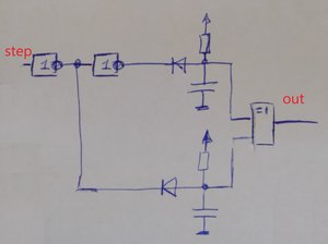

Enot_1 писал(а):Использовать сигнал Step с платы.
Каким образом?
Допустим на степ в положении покоя идет сигнал 1, в рабочем состоянии сменяется импульсом 0 с определенной частотой. Данной частоты не хватает для замыкания реле.

Werner писал(а):Каким образом?
Только последовательно с диодами резисторы ом на 100 нужны.
Ну и навскидку R*C=1 (R=100к, С=10мк)
IMG_20190430_064405.jpg (5476 просмотров) <a class='original' href='./download/file.php?id=161963&sid=707375419d8c383279e20ccbca8ce68d&mode=view' target=_blank>Загрузить оригинал (385.99 КБ)</a>

Вопрос действительно для каких целей это реле.
От момента когда пошел первый шаг степ до момента как реле замкнется физически пройдет 5-10мс. Успеет прошмыгнуть десяток другой степ сигналов. Насколько это критично
Какое время между сигналами степ, чтобы выключать реле?
