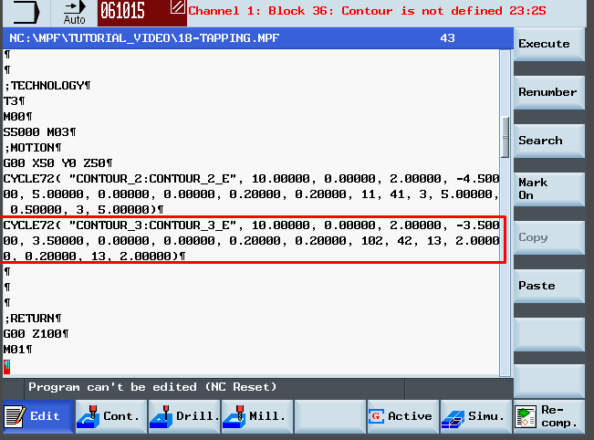

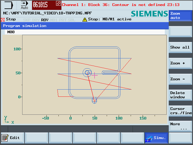

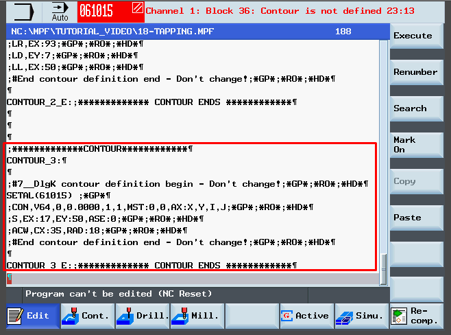

Здравствуйте!
Сделал контур, но при симуляции выдает ошибки, ругается на то, что контур не определен, хотя всё определено, в приложении скриншоты, там всё видно. В чём может быть дело?
На 2:45 минуте делается этот контур: https://youtu.be/wZJ05mmpR9w?t=165
