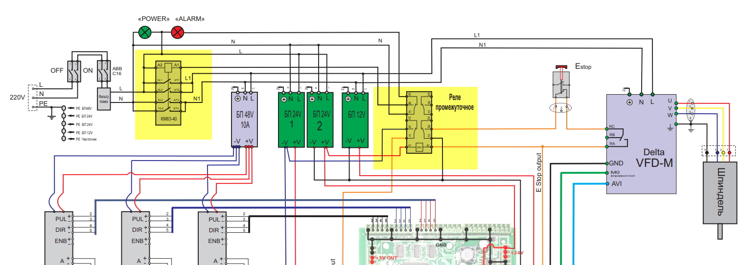

Конечно замкнутый да и кабель в металлической оплетке.
Сообщения: 2893
Re: 400х300х100 открытый проект
Screenshot - 12.04.2019 , 22_08_04.png (2071 просмотр) <a class='original' href='./download/file.php?id=160876&mode=view' target=_blank>Загрузить оригинал (298.59 КБ)</a>
возможно так сделаю.
1.JPG (2688 просмотров) <a class='original' href='./download/file.php?id=160878&mode=view' target=_blank>Загрузить оригинал (1.01 МБ)</a>
2.JPG (2688 просмотров) <a class='original' href='./download/file.php?id=160879&mode=view' target=_blank>Загрузить оригинал (763.49 КБ)</a>

frezeryga писал(а):возможно так сделаю.
Теперь вместо лёгкого сжатия булок потребуется лёгкое эротическое движение таза :hehehe:
Если серьёзно, то это правильное расположение.
я на сверлилке когда у меня сверло закусывает и начинает проворачивать в патроне а обе руки заняты жму естоп бошкой он там оч удобно расположен.
Так и поставил бы вот такую:
Emas_Foto_1829.jpg (2647 просмотров) <a class='original' href='./download/file.php?id=160887&mode=view' target=_blank>Загрузить оригинал (111.14 КБ)</a>
Нафига деталь дырявить?
Некрасиво и торчит сильно такую точно случайно нажмеш.
Сделать дырку под кнопку не сложно, а вид лучше и меньше торчит
Для провода и крепепежа все одно дырку делать
Да и наверное подешевле кнопка без корпуса

nik1 писал(а):Сделать дырку под кнопку не сложно, а вид лучше и меньше торчит
А в случае Buttstop даже и дырку делать не надо :hehehe:
