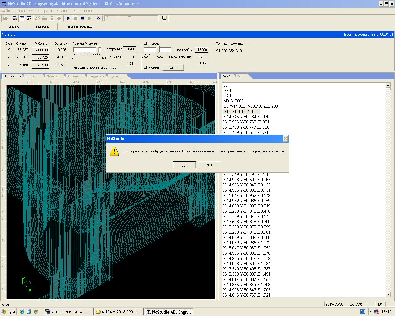

Останавливается шпиньдель во время работы- и ошибочка такая - кто сталкивался ? Пока не перезапущу НЦ блок или через выключение Е-стоп Шпиндель не запускается в ручном режиме! Поставил другую версию НЦ так оси двигаются в зеркальном отражении Y и Х( жму вперед- едет назад и УП режет зеркально! c z все норма.Поиск по сайту не дал результатов ! Модератор направьте в правильное русло!
Безымянный.jpg (1853 просмотра) <a class='original' href='./download/file.php?id=160111&sid=db0b3411b2fe61ab5294288fe3fd57ed&mode=view' target=_blank>Загрузить оригинал (292.19 КБ)</a>

Какая плата ? может не верная версия ПО установлена ?
С ошибкой такой не сталкивался . А по поводу зеркальности - посмотри настройки осей.

zosj писал(а):или через выключение Е-стоп
А что за estop? У nc studio нет своего входа estop.
