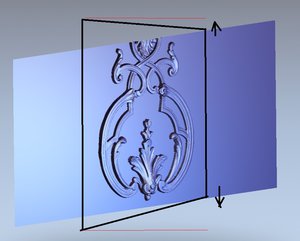

Добрый День!
Не смог найти более подходящий по теме раздел.
Спрошу здесь:
Как это сделать?
Сделать разворот.jpg (6572 просмотра) <a class='original' href='./download/file.php?id=159084&sid=50810cfc1eaabadaa3752cfc7a539ac3&mode=view' target=_blank>Загрузить оригинал (201.05 КБ)</a>
Нужно название самого простого редактора, который сможет выделять область трапецией и можно растягивать область выделения.

На Андроид - Турбоскан.

Никак вы не сможете сделать из первого изображения второе.
Нельзя повернуть в пространстве сложный трехмерный объект на двумерном изображении простыми методами.

Не, ну при повороте пропорции восстановятся, а дальше обрисовать векторами в кореле или арткаме...
Я так понимаю приведённый рисунок просто для наглядности.

Да, мне нужно фронтальное фото для построения вектора и последующего построения 3D модели в ArtCam.
Фото для примера.
Я видел, как то что мне нужно, делают на компьютере.
Стоял за спиной и видел результат который меня бы сейчас устроил.
Но, это было давно (лет 5 назад), и на тот момент мне было не очень нужно (я не запомнил детали).

Насколько помню:
Задали область выделения трапецией
и потянули за крайние точки для получения прямоугольника
Откорректировали ширину

В corel можно и повернуть изображение так как нужно.
Re: Как это сделать?(развернуть рисунок в фронтальную плоско
В фотошопе есть для этого удобный специальный инструмент. Называется "Кадрирование перспективы".
Хотя тут, в примере, и перспективы то нет никакой.
Но вот что вы сможете получить (полагаю, это совсем не то, что ожидали):

Спасибо за пояснение!
Таки да.
В памяти всё было лучше.
Тогда, или фото было под совсем маленьким углом, или обрисовывали вектор а не рельеф.
