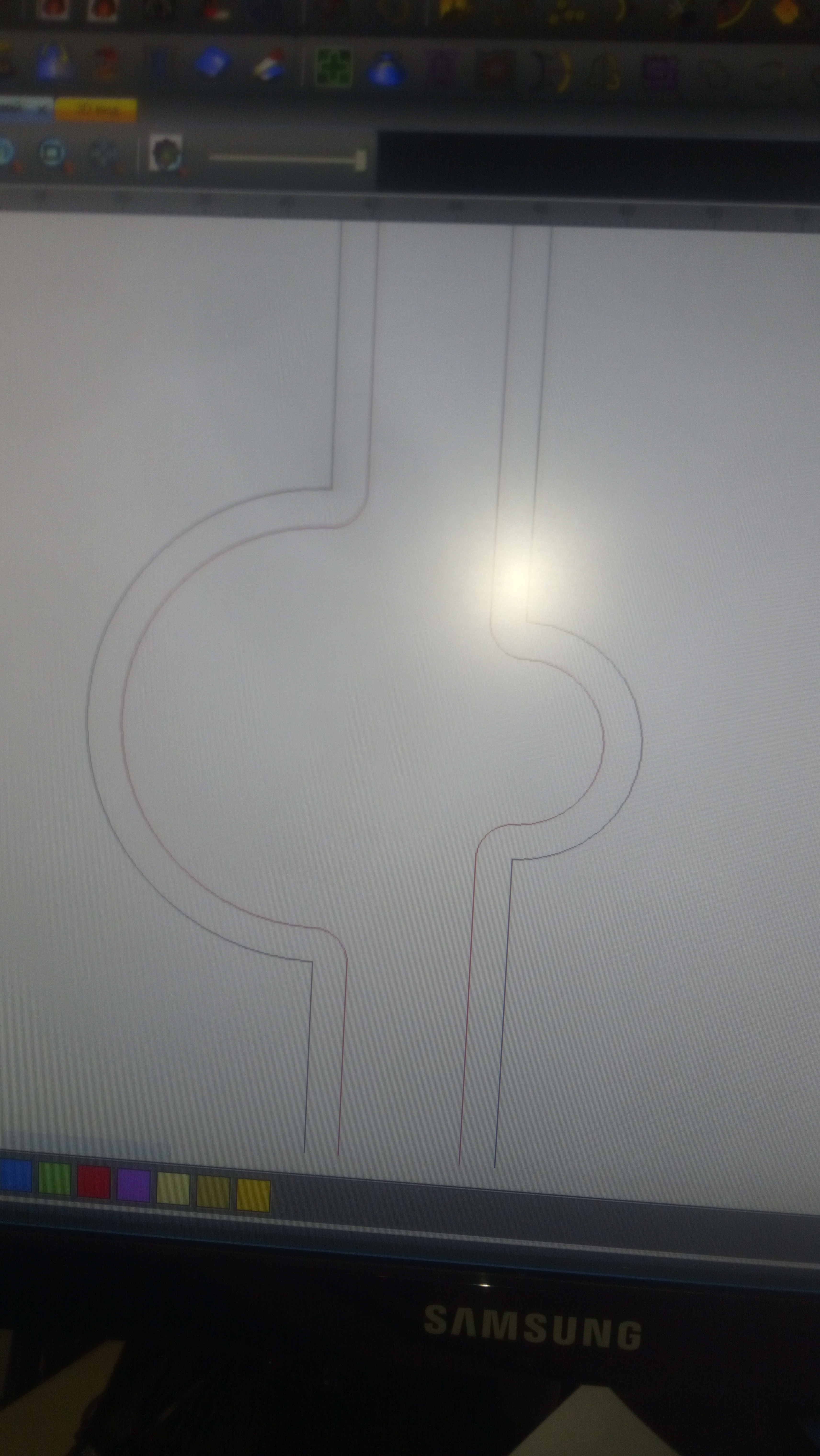

Подскажите, пожалуйста, в чем проблема: имеем чертеж детали в арткам. Выводим на обработку "траектория" - "новая 2D траектория" - "профиль", задаем "наружу".
Сам чертеж:
Безымянный333.JPG (5932 просмотра) <a class='original' href='./download/file.php?id=158322&sid=b35252274bdff01161b39ca0f5270c6d&mode=view' target=_blank>Загрузить оригинал (63.13 КБ)</a>
В самом Аркаме по линиям обработки и в визуалиации все ровно и отлично:
IMG-d73ca613d9291a0aaccf281bd8158c70-V.jpg (5932 просмотра) <a class='original' href='./download/file.php?id=158318&sid=b35252274bdff01161b39ca0f5270c6d&mode=view' target=_blank>Загрузить оригинал (5.25 МБ)</a>
IMG-99ae15d0d2196960add71c2f5f0b841f-V.jpg (5932 просмотра) <a class='original' href='./download/file.php?id=158320&sid=b35252274bdff01161b39ca0f5270c6d&mode=view' target=_blank>Загрузить оригинал (5.22 МБ)</a>
В итоге, после прохождения фрезы наблюдаем вот такую хрень:
IMG-60dc7395bfd7341f1cf59f1c63eef0b8-V.jpg (5932 просмотра) <a class='original' href='./download/file.php?id=158319&sid=b35252274bdff01161b39ca0f5270c6d&mode=view' target=_blank>Загрузить оригинал (117.87 КБ)</a>
IMG-aee651b02c9c09707aa3f05f9b87ff69-V.jpg (5932 просмотра) <a class='original' href='./download/file.php?id=158321&sid=b35252274bdff01161b39ca0f5270c6d&mode=view' target=_blank>Загрузить оригинал (103.31 КБ)</a>
Видно, что и углы не ровные, и отверстия (полукруги) в центре ниразу не круглые....

Окончательная обработка в Мач3.
Если я правильно понимаю, то МАЧ3 обрабатывает как раз уже по координатам, он "ошибиться" не может. По станку тоже ничего подозрительного в плане пропуска шагов и тп. Если нарисовать отверстие - оно будет ровное и после фрезы!

Murlo писал(а):Окончательная обработка в Мач3.
Дело в том, что mach3 может ошибиться, и не просто так, а ровно на ту величину, которую вы ему в настройках указали. Идите в настройки и изучайте эти пункты
2015-02-15 00-37-53 Скриншот экрана.png (5919 просмотров) <a class='original' href='./download/file.php?id=158323&sid=b35252274bdff01161b39ca0f5270c6d&mode=view' target=_blank>Загрузить оригинал (31.84 КБ)</a>
Это предельные углы и величина предельного отклонения от траектории, для поддержания режима "постоянной скорости"
то есть на сколько ему можно скруглять траекторию(углы срезать) чтобы вектор скорости постоянный был.
гуглите - mach3 скругляет углы
всё разжевано уже миллион раз. в частности Михаил про это не раз писал.

Спасибо Вам огромное!!!!! Я погуглил, но немного не так поисковый вопрос задавал. Все получилось. Для понимания сейчас почитаю еще раз. Видимо, в первоначальных настройках МАЧа ошибся. Еще раз премного благодарю!
