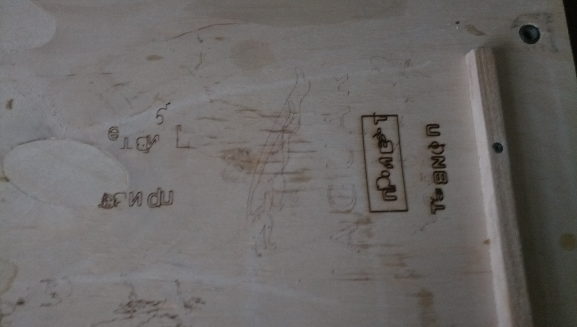

почему он у меня не гравирует рисунки? то есть если сделать там закорючку, прямую или круг, то он их выжигает. а если загрузить изображение ,то он начинает его выжигать и на первых дорожках, он уходит по оси х, а по оси у не движется, хотя в ручном режиме оси х и у работают исправно.
Лазер да и станок вот такой (https://ru.aliexpress.com/item/50-65-30 ... 33edeMg4vg)
Собрал, настроил все по инструкции и видео с ютуба....но не могу понять, почему так.
Как будто слетает программная часть, и он тупо жгет по оси х,

В режиме схематически получается вот так.
Все это слово привет (4581 просмотр) <a class='original' href='./download/file.php?id=158255&sid=0b5756ece0e34bbdc60dc85db3c40469&mode=view' target=_blank>Загрузить оригинал (792.75 КБ)</a>

Бата87
Сообщения: 10
Зарегистрирован: 01 мар 2019, 18:01
Re: Не выжигает картинки китайский гравер 3000 вт
Сообщение Бата87 »
Голова кипит. Пробовал рибс,грбл,Бенбок. Мало мальски получилось в грбл, но и то один раз, дальше на большом рисунке начинает творить дичь. В рибс без включения лазера вроде по контуру рисует, включаешь лазер, и как в бенбокс только по оси х.
Вот так жгет грбл (4484 просмотра) <a class='original' href='./download/file.php?id=158415&sid=0b5756ece0e34bbdc60dc85db3c40469&mode=view' target=_blank>Загрузить оригинал (4.05 МБ)</a>
Вот так жгет грбл
Rom327
Сообщения: 2760
Репутация: 437
Настоящее имя: Роман
Откуда: Подольск
Сообщение Rom327 »
Если лазер запитан от платы, вполне возможно, что при включении лазера проседает напряжение и его не хватает на работу моторов.... Померь тестером напряжение на плате (желательно на ножках драйверов шд)с выключенным и включенным лазером.
