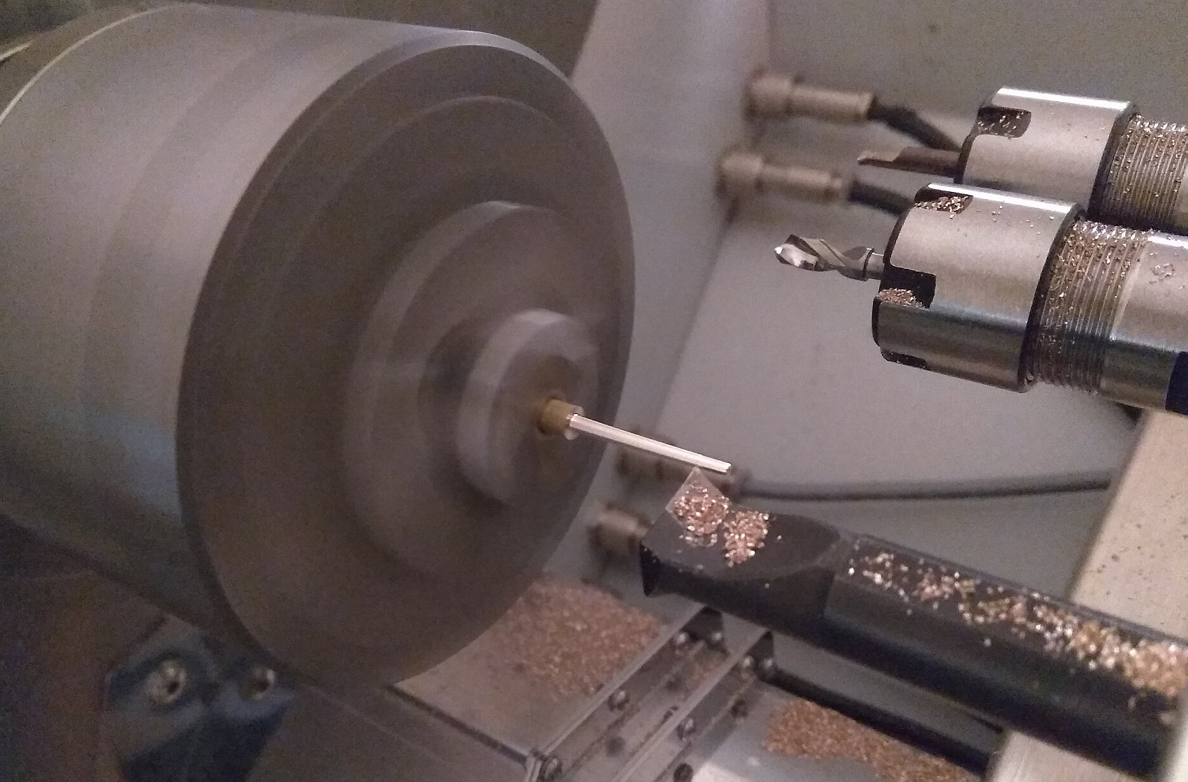

зы... еще немножко экстрима :)
в толстой части 1.55мм, в тонкой 1.4.... длина 21.5мм.... в конце тонкой небольшое утолщение до 1.5мм шириной 0.5мм
IMG_20190226_194645.jpg (5795 просмотров) <a class='original' href='./download/file.php?id=157975&sid=244732526811736a9627b8270186dfb7&mode=view' target=_blank>Загрузить оригинал (506.81 КБ)</a>
IMG_20190226_194656.jpg (5795 просмотров) <a class='original' href='./download/file.php?id=157976&sid=244732526811736a9627b8270186dfb7&mode=view' target=_blank>Загрузить оригинал (296.85 КБ)</a>
Обработка велась конусом. иначе не проточить такую длину ... 14+ диаметров... а так - конусом и постепенно сдвигая его, формировал готовую деталь сохраняя какое то подобие жесткости заготовки..

Hanter писал(а): иначе не проточить такую длину ... 14+ диаметров...
Подскажи пожалуйста, какие при этом обороты были для таких то диаметров ? И съем ?
Пробую сейчас медь освоить на точение - сгибает 6мм прволоку. Вылет всего 30мм.
Re: Технология. Питер.
Евгений - конкретно вот эти детальки точились на 2800 оборотов. из прутка 4мм. я не знаю - насколько видно на фотках где обрабатывается деталь - специально пытался снять - обработка велась конусом. съем за проход - 0.5 на сторону. Но по меди я бы 0.25 ставил. она вязкая. Вообще кинь картинку, я скажу свое видение обработки. Длинные тонкие детали - вообще отдельная тема - тот еще геморой.
