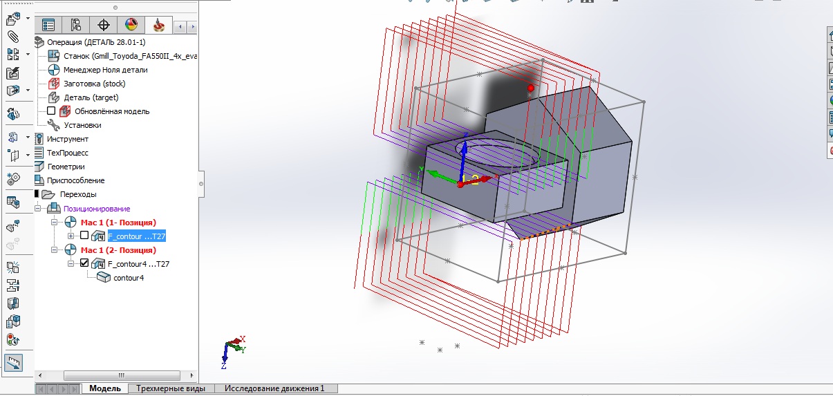

Добрый день! Постараюсь описать проблему. При вращении 4 оси применяю трансформацию траектории, к примеру для обработки квадрата указываю 4 вращения по 90 градусов. УП формируется, проблем нет.
Но если надо сделать, к примеру, прямоугольник, то я создаю два разных перехода с разными нулевыми точками MAC1(позиция-1) - G54, MAC2(позиция-2) - G55.
А как сделать чтобы оба перехода были в G54?
Может можно задать начальный угол поворота оси при обработке второго перехода?

Pavel2016 писал(а):А как сделать чтобы оба перехода были в G54?
Перед определении системы координат нужно указать номер в станке тоже 1 и потом при создании траектории выбрать эту позицию!

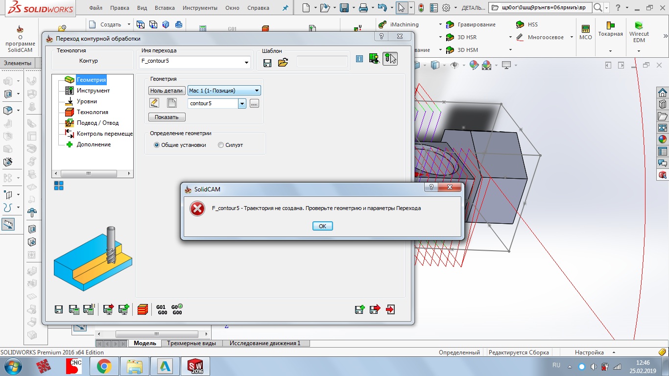

Re: SolidCAM
Сообщение Pavel2016 »
Frezer_PU писал(а):Перед определении системы координат нужно указать номер в станке тоже 1 и потом при создании траектории выбрать эту позицию!
Спасибо за ответ!
Всё так и сделал! Номер в станке на обоих траекториях стоит 1, а вот позиции разные 1 и 2 соответственно. Обработку первого контура выполняю по MAC1-1, для второго эту же позицию задать не получается, выдаётся ошибка несоответствия траектории с геометрией.

Re: SolidCAM
Сообщение Frezer_PU »
Для второго перехода вам надо указывать MAC1 позиция 2 и только потом выбирать геометрию!

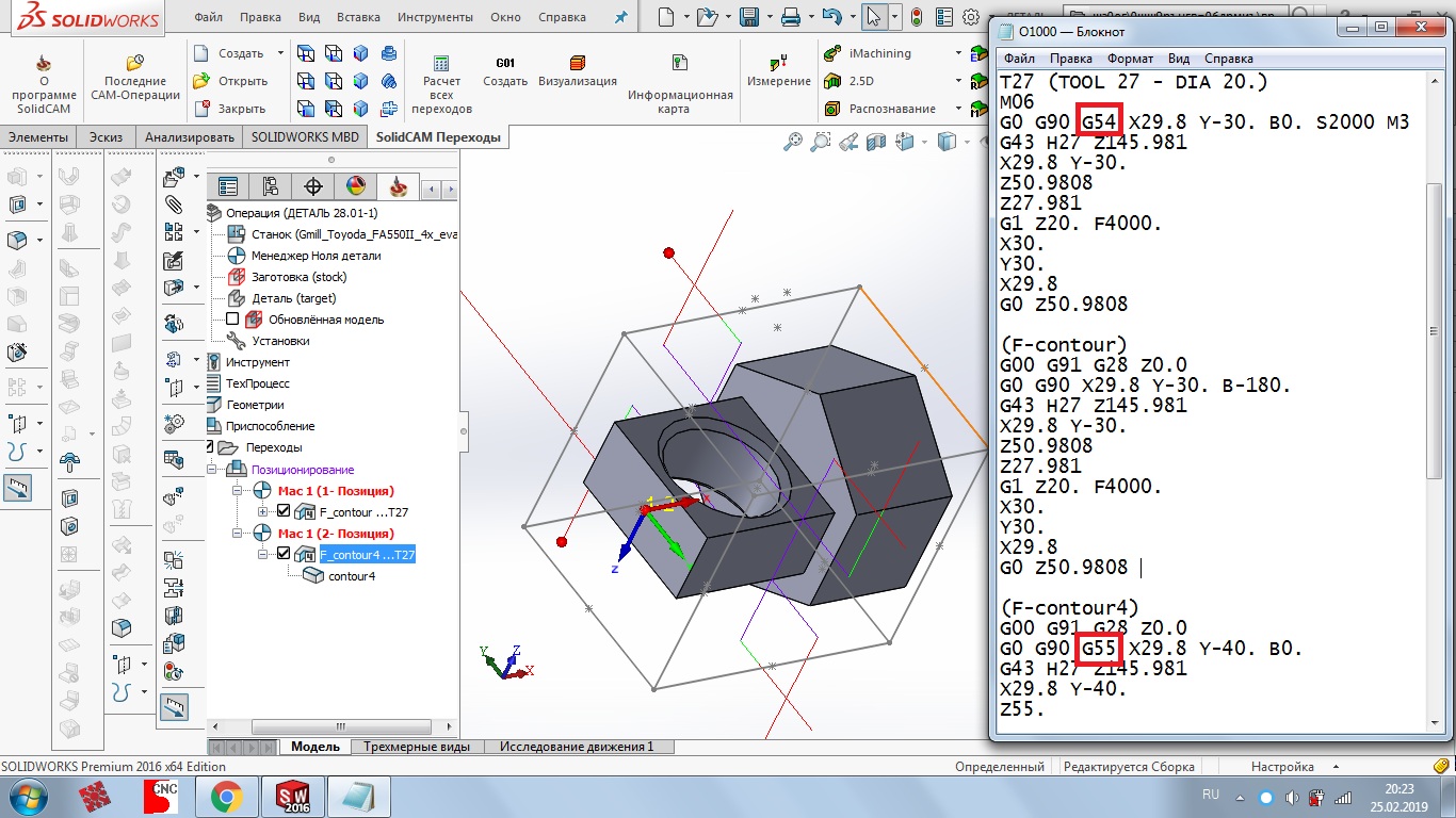

Frezer_PU писал(а):Для второго перехода вам надо указывать MAC1 позиция 2 и только потом выбирать геометрию!
Да именно так, в итоге в УП получается две координаты G54 и G55. Для MAC1 позиция 1 в уп G54, а для MAC1 позиция 2 - G55. Всё в G54 сделать не получается
Значит это у вас что-то в посте не правильно, так что смотрите там!

Re: SolidCAM
Frezer_PU писал(а):Значит это у вас что-то в посте не правильно, так что смотрите там!
Большое спасибо! Сменил пост и решил проблему! Вот даже не ожидал такого! :good:
