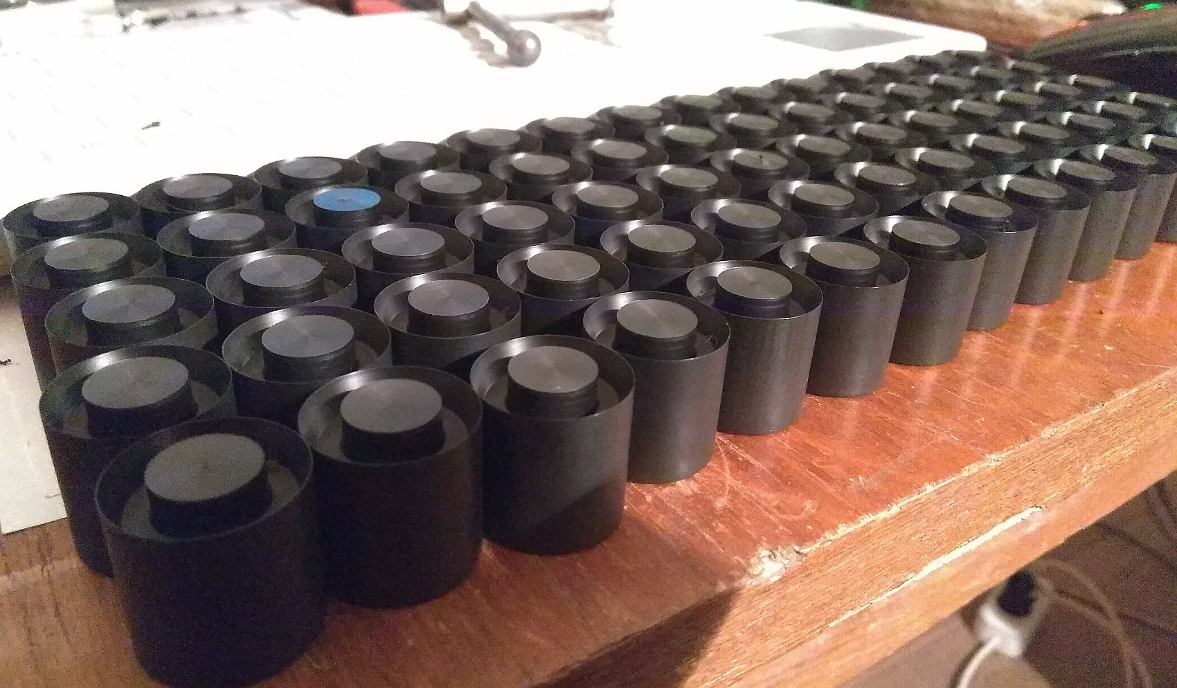

Re: Мини ЧПУ токарничек из 1Д601
Да, все на нем сделано. отверстия и резьбы на сверлилках делались. Экономическая сторона... весь заказ вместе с материалом 72тр..
собственно весь объем.

Подвернулась интересная работенка. Решил отфоткать. Собственно работа не сильно сложная. Детальки - пластиковые поршни для какой то пневматики. Засада в том что у поршня с одной стороны сделана выборка формирующая манжету. и угол выборки 22 градуса. залезть туда чем то стандартным нереально - глубина достаточно большая и поверхности должны быть чистыми.. По этому пришлось сделать специальный резец из обломка твердосплавной фрезы. Отработал на ура...
