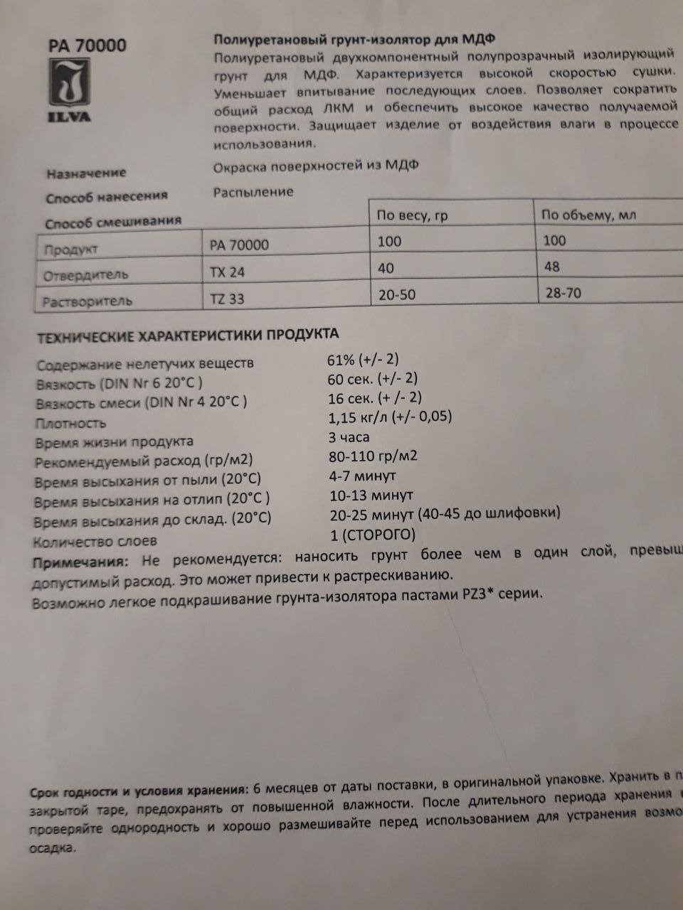

Вырезают 3д декор из мдф который потом идёт под плёнку или покраску. Вот сейчас думаю чем покрыть мдф чтоб он поры заполнил и не поднял ворс чтоб потом покрасить. Сразу скажу что специальных грунтов изоляторов не могу найти в городе. Кто знает чем можно грунтовать мдф посоветовали автомобильный грунт. Кто что по советует устал уже экспериментировать. Может есть какой то более доступный способ грунтовать.

Я покрываю матрицы из мдф эпоксидной смолой, можно клеем. Обязательно прогревать феном, чтобы смола становилась жидкой и проникала в верхние слоя без наплывов. Потом можно грунтом заливать, предварительно подшлифовав поверхность. Если сразу грунт, то все волокна встают торчком. Ну и в целом, мдф довольно пористый. Надо понимать, какой вам нужен результат, и какой слой можете дать финишным покрытием.

говорят, можно жидким стеклом грунтануть.

Не обязательно смоле полностью "вставать", достаточно до состояния, близкого к твердому и хватит. Лишь бы фреза была острая и не плавила смолу.
А еще отвердители для смол есть разные. Например, "зимний" отвердитель Этал-12 полимеризует смолу при комнатной температуре за 6 часов. Если кол-во отвердителя чуть увеличить от нормы, то фрезеровать можно уже через 3 часа после нанесения.
Но ТС вряд ли найдет этот Этал-12, а "магазинная" эпоксидка - дохлый номер, слишком густая, не пропитает даже на пару десяток мм.
Кстати, может, я неверно понял, но ТС хочет сначала пропитать МДФ насквозь, а потом профрезеровать, чтобы сразу без ворса. Так вот, это тоже дохлый номер. Без применения пропитки под давлением или хотя бы вакуумом насквозь пропитать не удастся. Единственный вариант - фрезеровать грубо с припуском 0.1-0.15мм, пропитывать чем-то жидким, а потом фрезеровать начисто. Мы только так сейчас и делаем.

Нет есть готовое изделие из мдф. Убрал неровности покрывал лаком лак впитался и ворс поднялся. Жидкое стекло не вариант побывал вначале результат очень понравился гладкая поверхность хоть сразу подпокраску но прошла неделя все это стекло потрескалось. Побывал жидким силиконам поверхность получилась тоже хорошая но силикон не вписывается и слазиет с изделия как сгоревшая кожа с человека. Побывал лак с воском результат не очень обрадовал все что не прошлифовал все ещё видней стало. Посоветовали грунтом для авто брызгнуть и потом опять шлифоват. Пока не побывал. Эпоксидка то же не вариант её трудно мне достать. Да и дорогой от этого становится изделие.

Да уж как вода-то смола точно не впитывается. Даже разогрев феном не поможет смоле впитаться глубже, чем на 0.5мм. Если нужен хороший результат по пропитке, то ПУ грунты-изоляторы - самый верный вариант. Хотя об этом бессмысленно говорить, у ТС нет ни эпоксидки, ни тем более ПУ грунтов.
ТС, пробуй акриловыми грунтами, вдруг устроит?

Да нечего возиться с этими экспериментами. Если собираетесь делать на продажу, то путь только один - ищите дилера(реннер, илва или ещё что) и покупайте специализированный грунт изолятор. Так же они расскажут что и как наносить. Будет дешевле, быстрее и проще. А далее уже ПУ или ПЭ грунт и покраска.
Если следовать технологии, то ворса не будет почти совсем. Важно наносить изолятор СРАЗУ после фрезеровки, не тянуть время. Тогда останется очень легко пройтись губкой/скотчбрайтом и изделия получаются гладкие ДО грунтовки ПУ или ПЭ. Если прождать долго то ворс встаёт намного больше.
А возьня со смолой, да ещё и на рельефе - не представляю что там может нормально получиться, и как её краскопультом наносить. К тому же она не шлифуется в последующем.
Если хочется по колхозному - попробуйте разбавленный НЦ-лак - очень хорошо пропитывает и быстро высыхает, есть в любой деревне. Но шлифовать придется заметно больше чем с изолятором нормальным.

ferum писал(а):Смола наносится кистью, причем не особо важна равномерность нанесения. При нагреве она впитается ВСЯ! Ни какой толщины слоя сверху не будет. Потом тем же суперфайном пробежаться, и ни какого ворса. А так же влагостойкость.
Кистью? Возьмём для примера квадратный метр фасада или панно фрезерованного, или ещё что, не важно. Покрыть его изолятором занимает пять минут времени, при этом 3 из них буду мыть пистолет, если он не специально под него выделен. Через час уже можно чистить и класть грунт.
А сколько возьни и грязи будет со смолой, ещё и феном греть всё. При этом непонятно как будет на это что-то ложиться сверху. Не один производитель не даст гарантий по адгезии, придется прошлифовывать и ещё слоем специального грунта покрывать видимо.

Сам говорю тоже по опыту. Тоже вначале экспериментировали и пробовали чем попало. Самое удобное и похожее по нанесению на изолятор был разбавленный лак НЦ, но шлифуется сложнее.
Сам живу в Ульяновске, город конечно немного больше чем Тараз (был у вас), и нас этих дилеров 3-4 разных производителей с разными ценами на выбор. Они и обучения проводят, и образцым есть, и при тебе могут показать как что покрывать, если не получается. В общем забыл про эксперименты и доволен. Если хотите работать а не только экспериментировать - путь вам указали. Технологии все уже давно отточены, остаётся только брать и пользоваться.
У топикстартера изделия-декор, явно потом под покраску, по этому нужно соблюдать технлогию, чтобы в последующем ещё с покраской не экспериментировать.
Ссылки не знаю разрешены нет, но в общем сам остановился пока на арт индустрии. до этого пробовали с дилерами renner, там подороже и как-то геморойнее с хранением получалось, всё быстро застывало даже не замешанным, хотя они вроде более известные. у них есть на ютубе канал с роликами обучающими, можно посмотреть для развития(лигаТВ).
Грунт изолятор беру ilva pa70000(гуглится). стоит 750 р/кг. Он закрывает поры и держит ворс. Если потом нужно убрать мелкие дефекты фрезерования, то кладу далее пу грунт c8ba, он тиксотропный с большим сухим остатком, по консистенции как сметана густая, ложится в качестве тонкой шпатлевки перекрывая риски/дефекты и легко шлифуется. далее красится. Хотя есть и ПЭ грунты с большим остатком если надо, но они воняют больше. Хотя у разных производителей по разному. Асортимент у всех большой, и под конкрентый случай могут подобрать что-то конкретное. В общем идите к ним, они сами всё расскажут что и как когда наносить.

Это первое что пришло в голову найти грунт изолятор. А нету такого в городе. Если бы все было так просто пошёл и купил не было бы смысла спрашивать. Вот и спросил кто прибывал более доступными средствами делать. Пока только вариант с жидким стеклом остаётся крутить. Остальные варианты только удорожают изделие. А мне для конкуренции с китайцами только ценой можно брать и временем изготовления.
