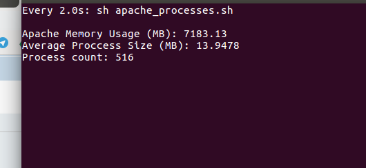

На счет тормозов сайта, похоже яндекс проходит по форуму и собирает все файлы, на вложениях это может занять некоторое время, а яндекс все это делает в кучу потоков и забивает всю память. Иногда висит по 500 и более открытых потоков.
За 2 часа с перезагрузки апача 1.1 гб трафика, при том, что в большинстве случаев никто ничего не качает, пока не приходит яндекс...
Снимок экрана от 2019-01-30 01-04-17.png (2329 просмотров) <a class='original' href='./download/file.php?id=155731&sid=027af0210ab488430e708ddb9060684e&mode=view' target=_blank>Загрузить оригинал (300.59 КБ)</a>
А вот испольщование памяти и количество процессов апача...
Снимок экрана от 2019-01-30 01-05-52.png (2329 просмотров) <a class='original' href='./download/file.php?id=155732&sid=027af0210ab488430e708ddb9060684e&mode=view' target=_blank>Загрузить оригинал (13.16 КБ)</a>

Nick писал(а):На счет тормозов сайта, похоже яндекс проходит по форуму и собирает все файлы, на вложениях это может занять некоторое время, а яндекс все это делает в кучу потоков и забивает всю память. Иногда висит по 500 и более открытых потоков.
Включи в апаче лимиты на количество потоков для яндекса/гугла или для всех... Или просто закрой поисковикам доступ к "вложениям" - там для них мало интересного. :)

UAVpilot писал(а):Включи в апаче лимиты на количество потоков для яндекса/гугла или для всех... Или просто закрой поисковикам доступ к "вложениям" - там для них мало интересного.
Так они заразы с разных ip лезут... а всех резать - так это и нормальным пользователям проблем может доставить...

Nick писал(а):Так они заразы с разных ip лезут... а всех резать - так это и нормальным пользователям проблем может доставить...
Во первых: https://www.google.com/search?q=ip+адре ... овых+ботов
А во вторых нормальным юзерам незачем "сосать" страницы сразу в несколько потоков с одного IP. :)
И чо? Robots.txt и иже не спасают? https://yandex.ru/support/webmaster/controlling-robot/

lkbyysq писал(а):И чо? Robots.txt и иже не спасают? https://yandex.ru/support/webmaster/controlling-robot/
Увы, но и яндекс и гугл таки проникают за "флажки" указанные в robots.txt, хоть и заметно меньше. Полагаю помогают им в этом пользователи, установившие себе всякие яндекс.браузеры, гугл-хромы и прочие панели и "ускорители" - именно с их помощью поисковики проникают в запароленные разделы...

Поменял в яндекс вебмастере максимальное число запросов в секунду.
Теперь я не "доверяю яндексу" :)

Nick писал(а):Теперь я не "доверяю яндексу"
Известная фишка - почему-то бот иногда "срывает с нарезки". Нечасто, но бывает.
Я даже проверял - действительно от яндекса приходит действительно его бот и делает 100500 запросов.
Несмотря на все настройки.
Но, похоже, он всё-таки приходит в себя, когда ему начинают медленно отдавать контент.
Т.е. дос-ит, но нежестко :)
Если забивает память апачами, надо подкрутить, чтоб до конца не забивало, а отдавало 503 итп.
