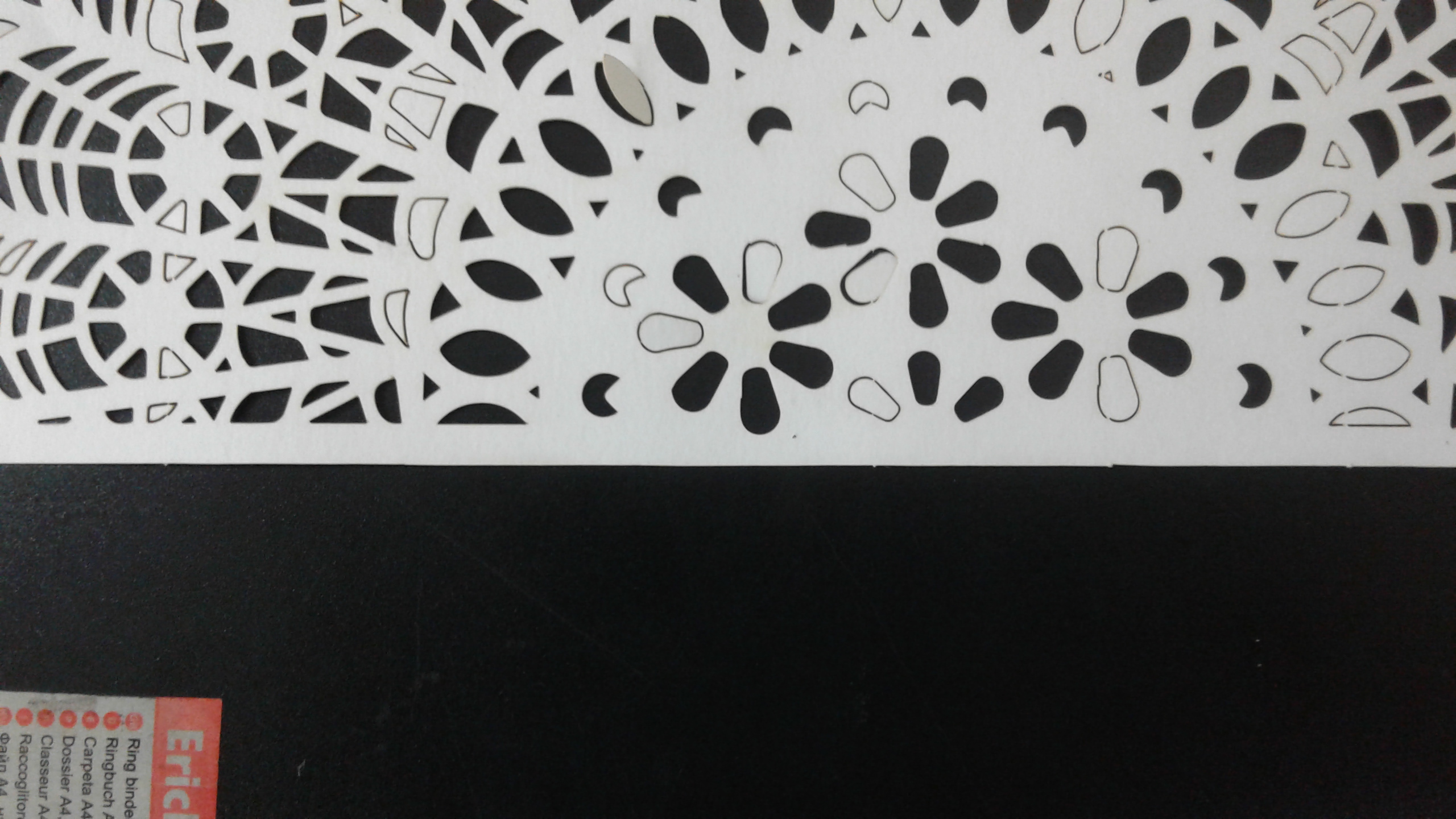

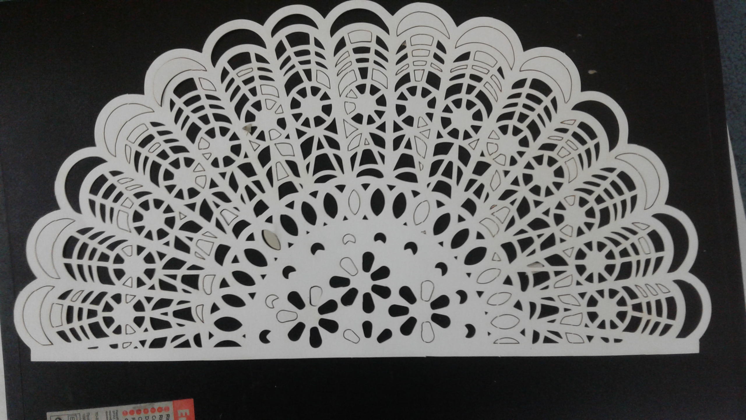

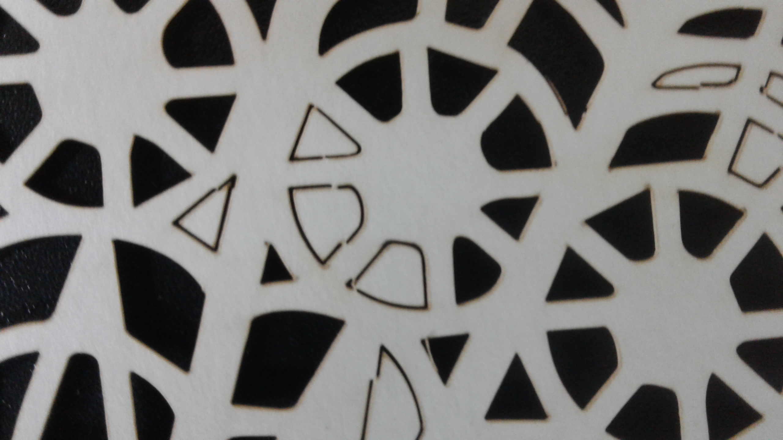

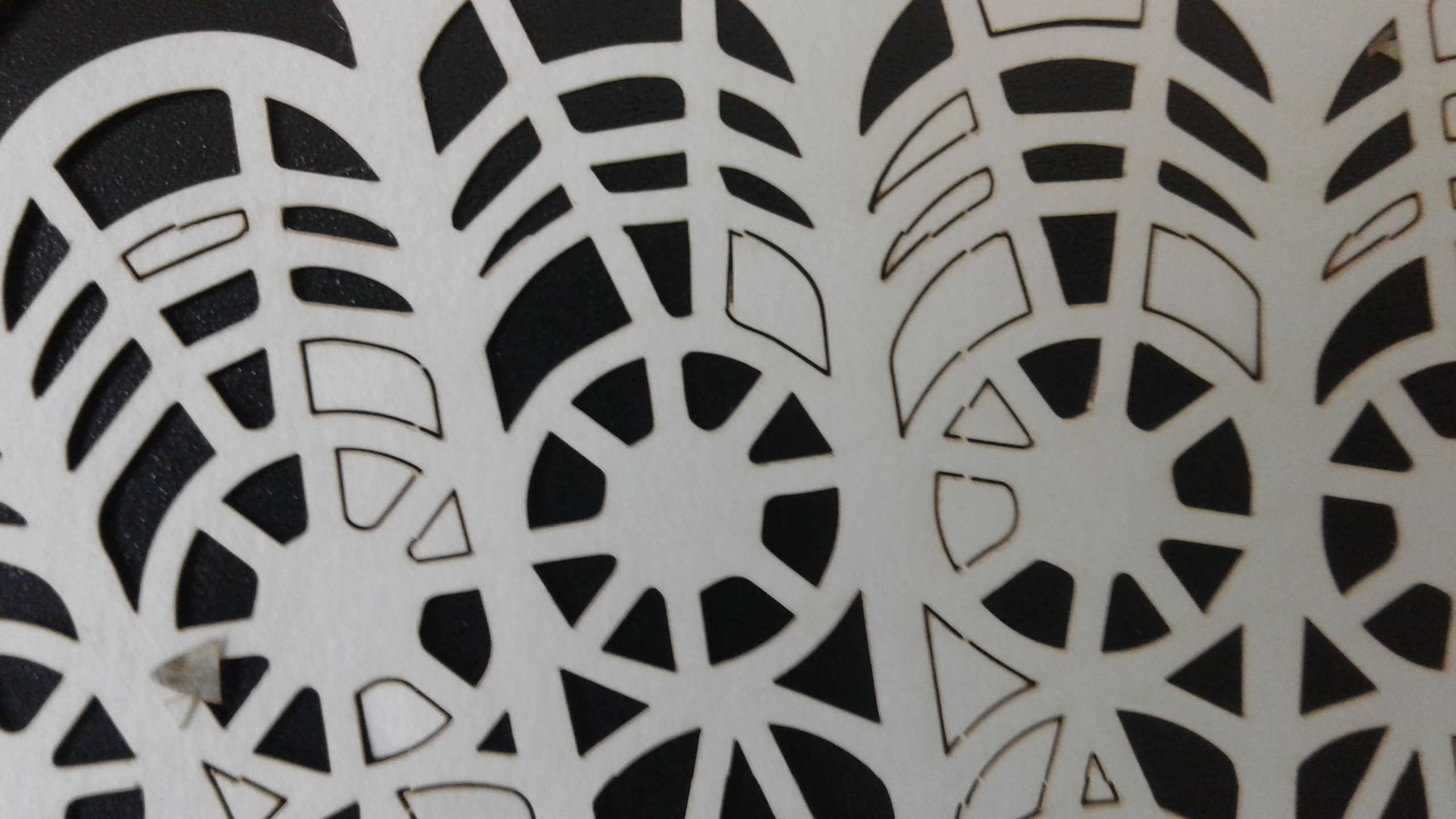

Вот видео
https://www.youtube.com/watch?v=lkmdlRV ... e=youtu.be
взял половину твоего файла и уменьшил его габариты на 50%
мощность трубки 100 ватт
скорость резки 300 мм/сек два прохода
ватман обычный чертежный.
время можно по видео засечь
разбитие делалось автоматически поле 30х30 мм, не стыковки на контурах можно убрать если вручную обьединить те линии которые нужно резать без перемещения стола. самое главное чтоб эти контура помещались в заданное поле (зависит от типа линзы)
в EzCad2.5.3 это без проблем получается, достаточно в кореле обьеденить контура.
в MarkingMateу меня получается хуже , возможно я не научился как задавать что должно вырезаться.
и сортировка в EzCad2.5.3 работает хорошо, а в MarkingMateу разобраться не могу.
вот еще фотки
обрати внимание на видео как пачкается с низу бумага
20190123_135951.jpg (6858 просмотров) <a class='original' href='./download/file.php?id=155240&sid=c6fc2baa5b0394e8900f9cbdfc2336f3&mode=view' target=_blank>Загрузить оригинал (916.27 КБ)</a>
20190123_135918.jpg (6858 просмотров) <a class='original' href='./download/file.php?id=155241&sid=c6fc2baa5b0394e8900f9cbdfc2336f3&mode=view' target=_blank>Загрузить оригинал (837.97 КБ)</a>
20190123_135907.jpg (6858 просмотров) <a class='original' href='./download/file.php?id=155242&sid=c6fc2baa5b0394e8900f9cbdfc2336f3&mode=view' target=_blank>Загрузить оригинал (861.08 КБ)</a>
20190123_135856.jpg (6858 просмотров) <a class='original' href='./download/file.php?id=155243&sid=c6fc2baa5b0394e8900f9cbdfc2336f3&mode=view' target=_blank>Загрузить оригинал (982.11 КБ)</a>
20190123_135849.jpg (6858 просмотров) <a class='original' href='./download/file.php?id=155244&sid=c6fc2baa5b0394e8900f9cbdfc2336f3&mode=view' target=_blank>Загрузить оригинал (944.76 КБ)</a>
20190123_135822.jpg (6858 просмотров) <a class='original' href='./download/file.php?id=155245&sid=c6fc2baa5b0394e8900f9cbdfc2336f3&mode=view' target=_blank>Загрузить оригинал (1.1 МБ)</a>

Огромное спасибо за столь подробный тест!
Тоже обратил внимание на то, что достаточно сильные опалы. Вот не могу понять, это связанно с тем, что используется CO2 лазер?
Что бы вы понимали, у меня станок режет со скоростью 200 мм/с и даёт гораздо более чистый рез, чем ваш.
Ещё вопрос - почему вы резали в два прохода? В один проход не прорезалось?

def писал(а):Ещё вопрос - почему вы резали в два прохода? В один проход не прорезалось?
в один проход не все прорезалось . Да и со сканарной головой мне кажется удобней задавать больше скорость и больше проходов можно получить более чистый рез, так как материал меньше перегревается.
опалы это отражение от сотового стола , или моджет потому что у меня стол был заклеен бумагой.
