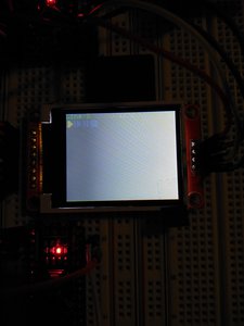

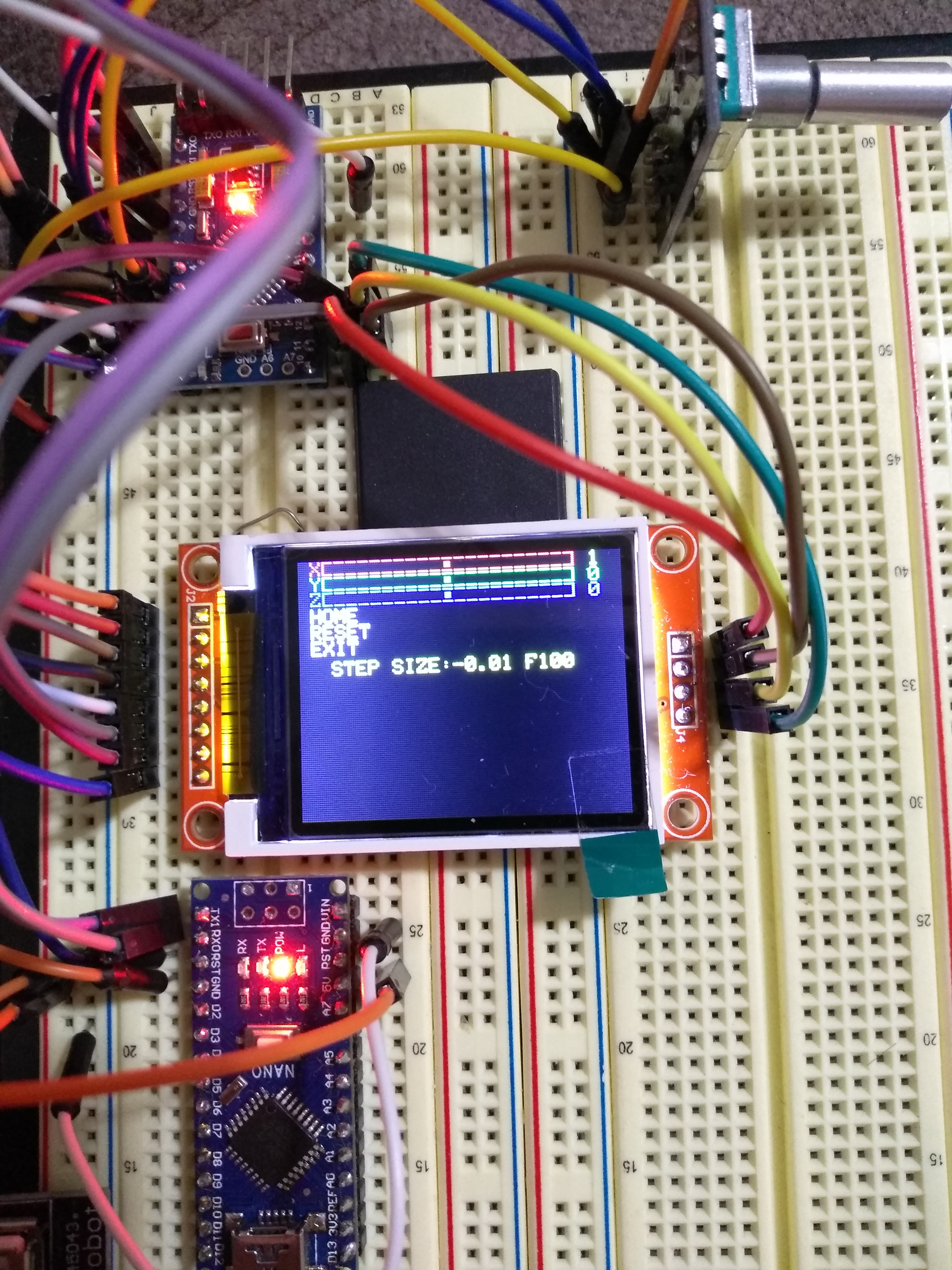

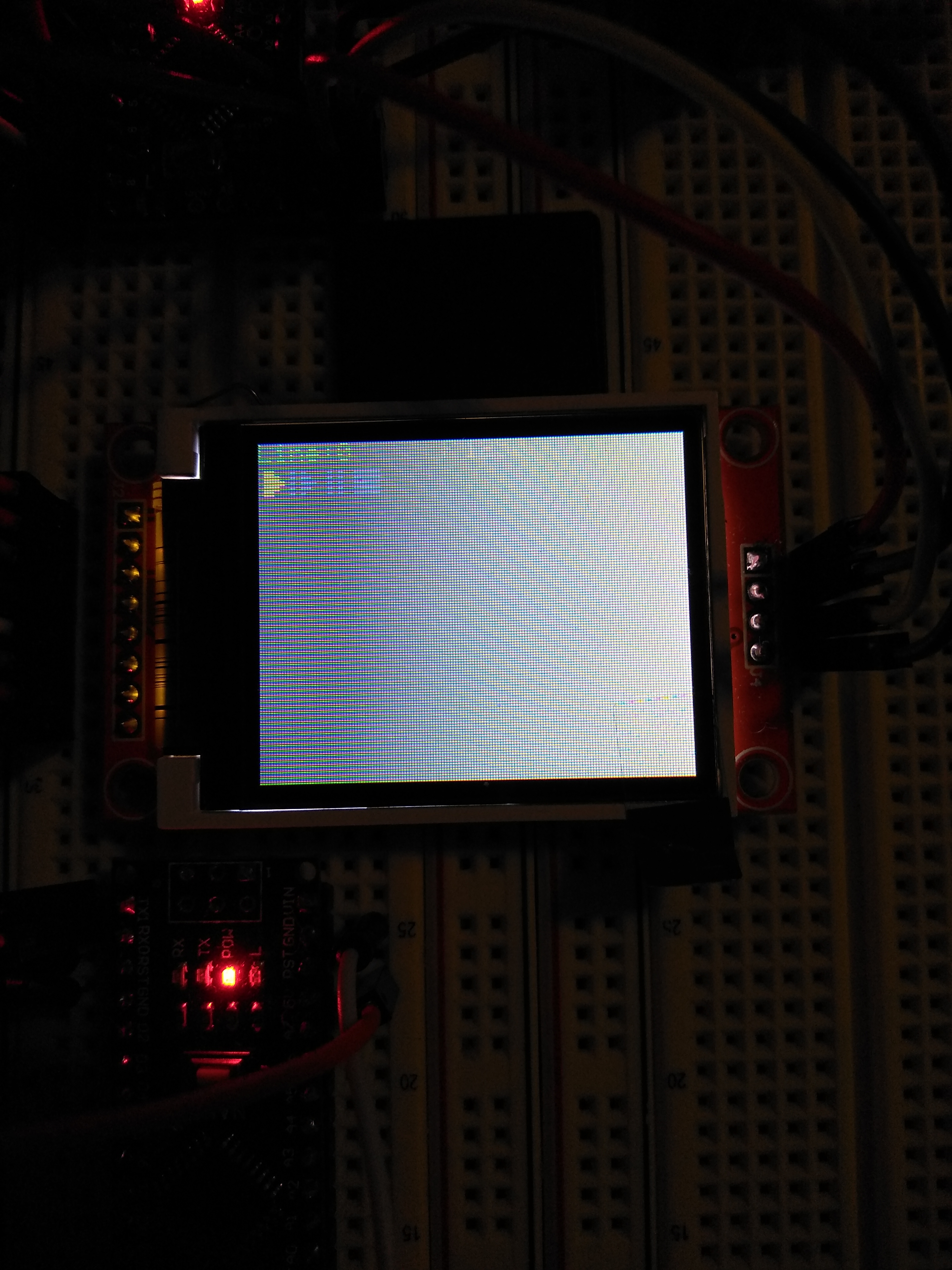

Добрый день всем форумчанам. Давно наблюдаю за данной темой, и наконец-то получил все запчасти для реализации. Собрал по схеме. Дисплей работает, файлы с карты читает, но есть несколько ошибок:
1. В ручном режиме после того, как выбираю ось, при повороте энкодера появляется шаг от 1 до 5 и все, девайс на повороты энкодера не реагирует. Только на кнопку энкодера, по которому выходит в выбор оси. Так во всех прошивках, включая загрузку hex.
2. При запуске управляющей программы с карты перечень файлов читается, но при запуске файла экран белеет. Фото во вложении.
В терминале сообщения проходят, пробовал разные версии grbl и контроллера. Пробовал подключать внешнее питание. Результат тот же.
Завис при ручном перемещении (9838 просмотров) <a class='original' href='./download/file.php?id=160817&sid=d28fdf38c673e2b46731bf2093f36ce6&mode=view' target=_blank>Загрузить оригинал (4.52 МБ)</a>
Завис при запуске УП (9838 просмотров) <a class='original' href='./download/file.php?id=160818&sid=d28fdf38c673e2b46731bf2093f36ce6&mode=view' target=_blank>Загрузить оригинал (3.47 МБ)</a>

Почему белый экран не скажу, да и прошивку надо пересобирать под свежую версию Arduino Idea, может глюки уйдут

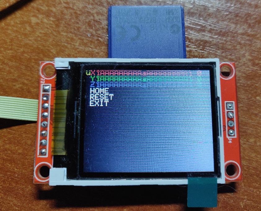

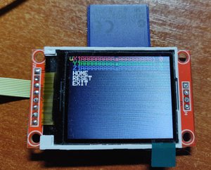

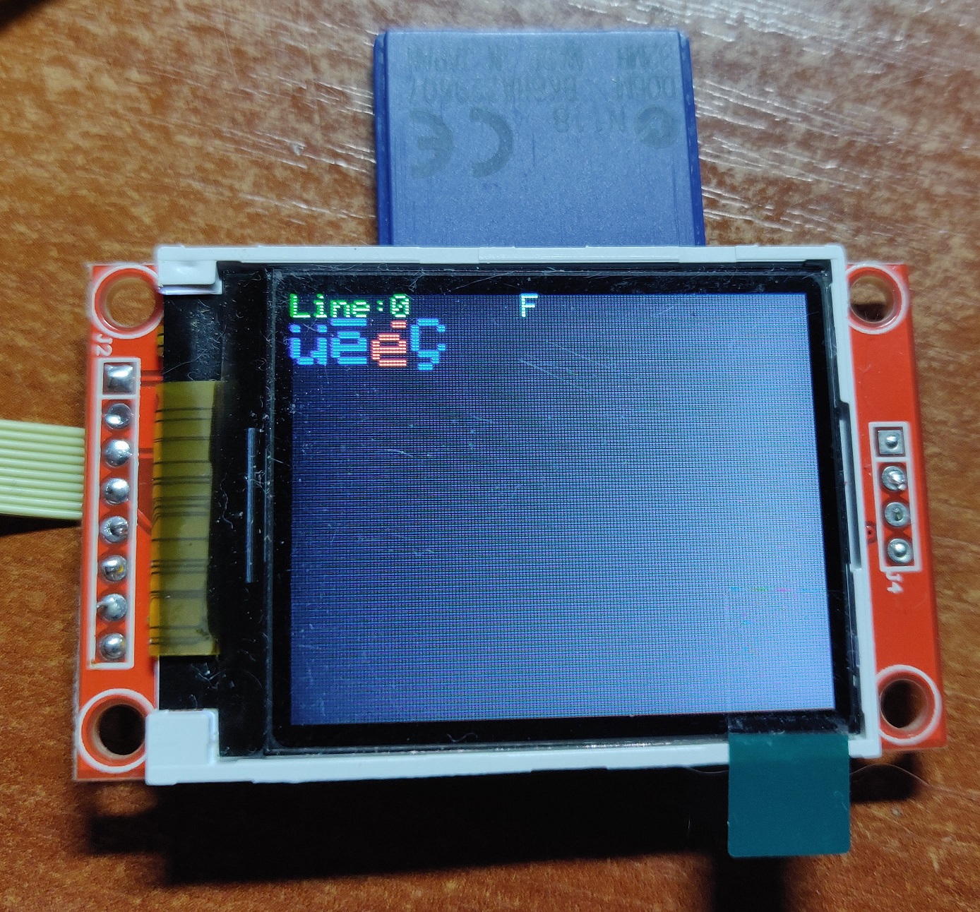

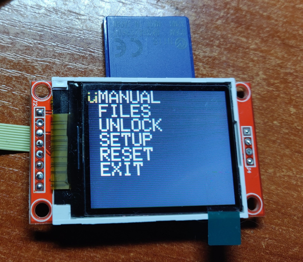

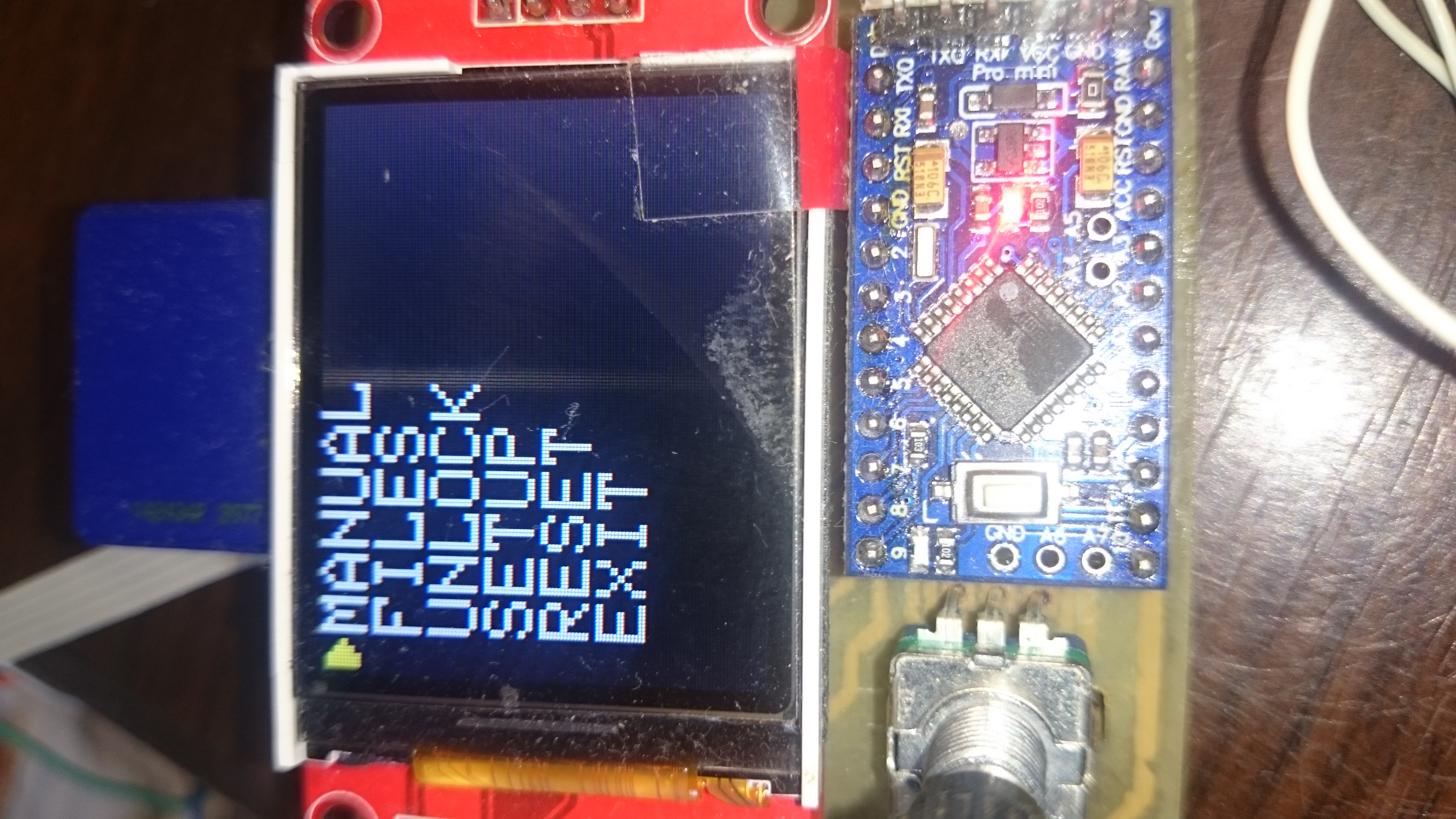

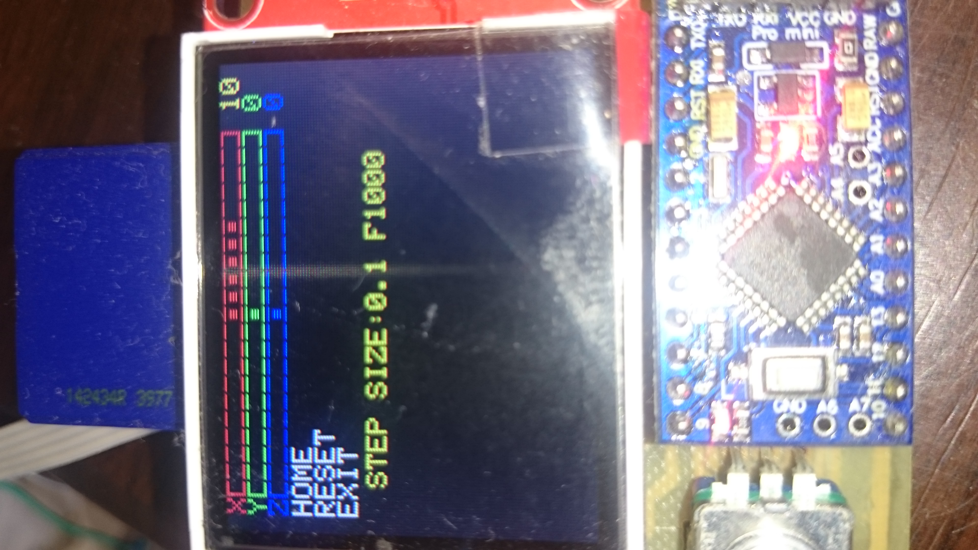

tecnocat, Приветствую! Купил, собрал, полетело. Arduino Pro mini, энкодер ky-040, Дисплей на st7735 (по заявлению продавца)
Но есть проблема с отображением спец. символов:
IMG_20190621_220119.jpg (8768 просмотров) <a class='original' href='./download/file.php?id=164983&sid=d28fdf38c673e2b46731bf2093f36ce6&mode=view' target=_blank>Загрузить оригинал (658.54 КБ)</a>
IMG_20190621_220149.jpg (8768 просмотров) <a class='original' href='./download/file.php?id=164984&sid=d28fdf38c673e2b46731bf2093f36ce6&mode=view' target=_blank>Загрузить оригинал (294.29 КБ)</a>
IMG_20190621_220217.jpg (8768 просмотров) <a class='original' href='./download/file.php?id=164985&sid=d28fdf38c673e2b46731bf2093f36ce6&mode=view' target=_blank>Загрузить оригинал (820.85 КБ)</a>
IMG_20190621_220255.jpg (8768 просмотров) <a class='original' href='./download/file.php?id=164986&sid=d28fdf38c673e2b46731bf2093f36ce6&mode=view' target=_blank>Загрузить оригинал (892.61 КБ)</a>
Перепробовал оба скетча под разные библиотеки, пробовал заливать старой IDE 1.6.7 - безрезультатно.
Помогите пожалуйста
