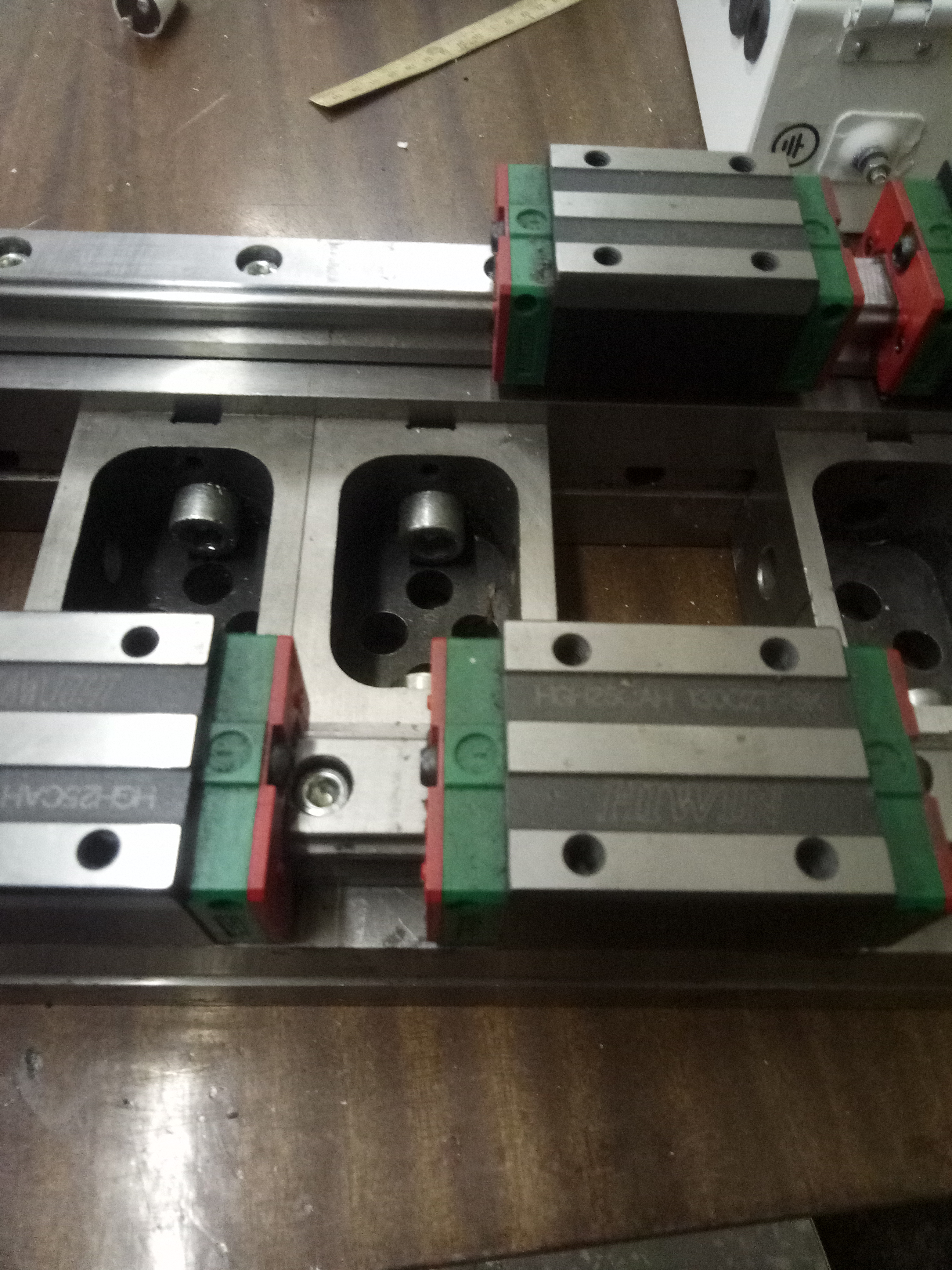

Гидрорезка- это хорошо, а можно и без нее попробовать собрать портал.
yyy 009.jpg (3688 просмотров) <a class='original' href='./download/file.php?id=154240&sid=7041b8feb5e3dc65f3ac23ada74eb85d&mode=view' target=_blank>Загрузить оригинал (3.78 МБ)</a>
yyy 010.jpg (3688 просмотров) <a class='original' href='./download/file.php?id=154245&sid=7041b8feb5e3dc65f3ac23ada74eb85d&mode=view' target=_blank>Загрузить оригинал (5.06 МБ)</a>

nik0, А что это такое? И насколько доступно?
