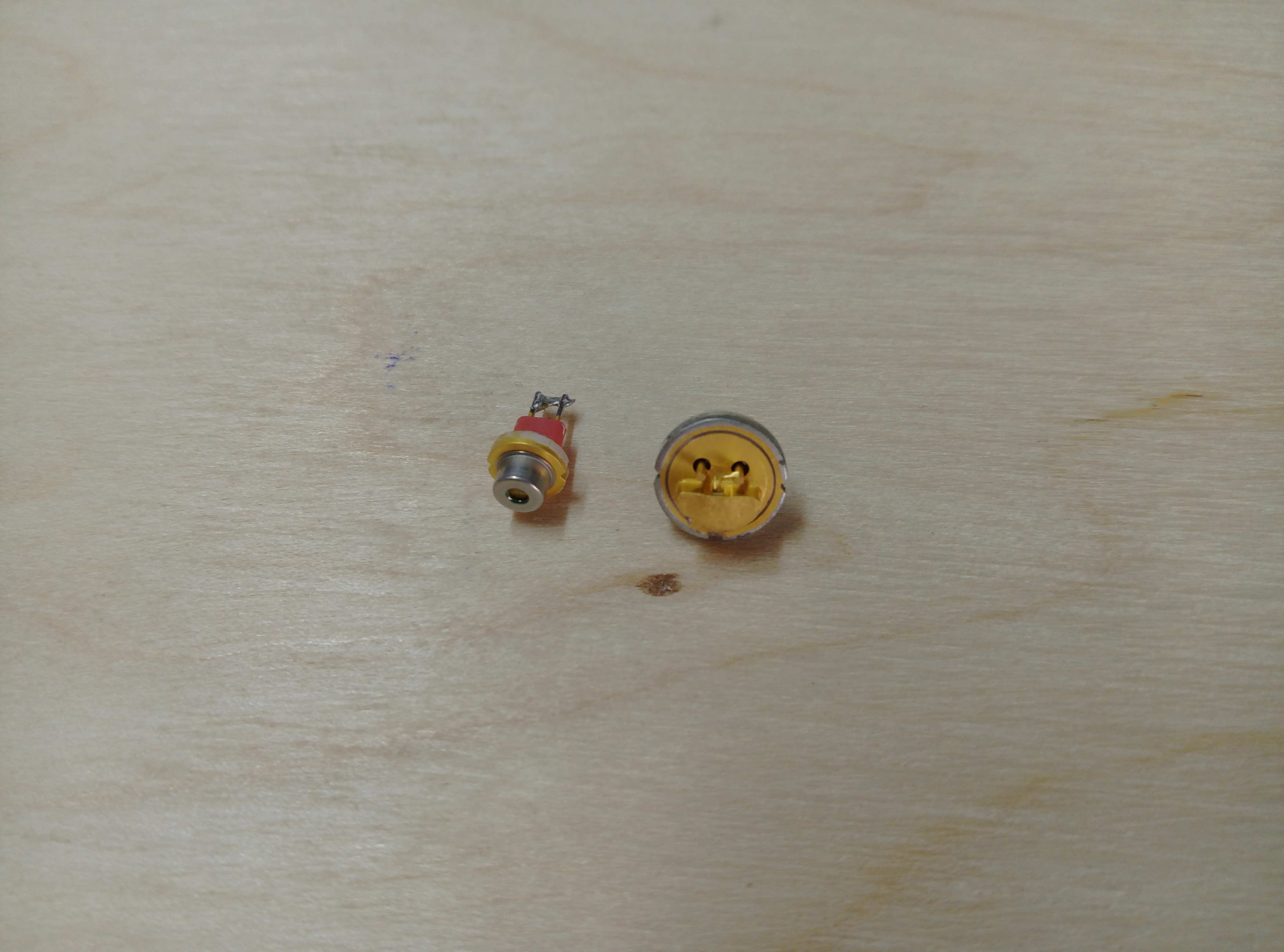

Счастье было не долгим , лазерный диод сгорел .
Разобрал модуль , к моему удивлению диод похож на Nichia NDB7A75 3.5W
думал будет хуже , скорей всего он был сильно уставший.
Диод без верхней крышки установлен в латунный держатель .
Коллиматор с одной линзой.
Китаец обещает вернуть часть денег , думаю купить M140 M-type 2W б/у на ebay.
