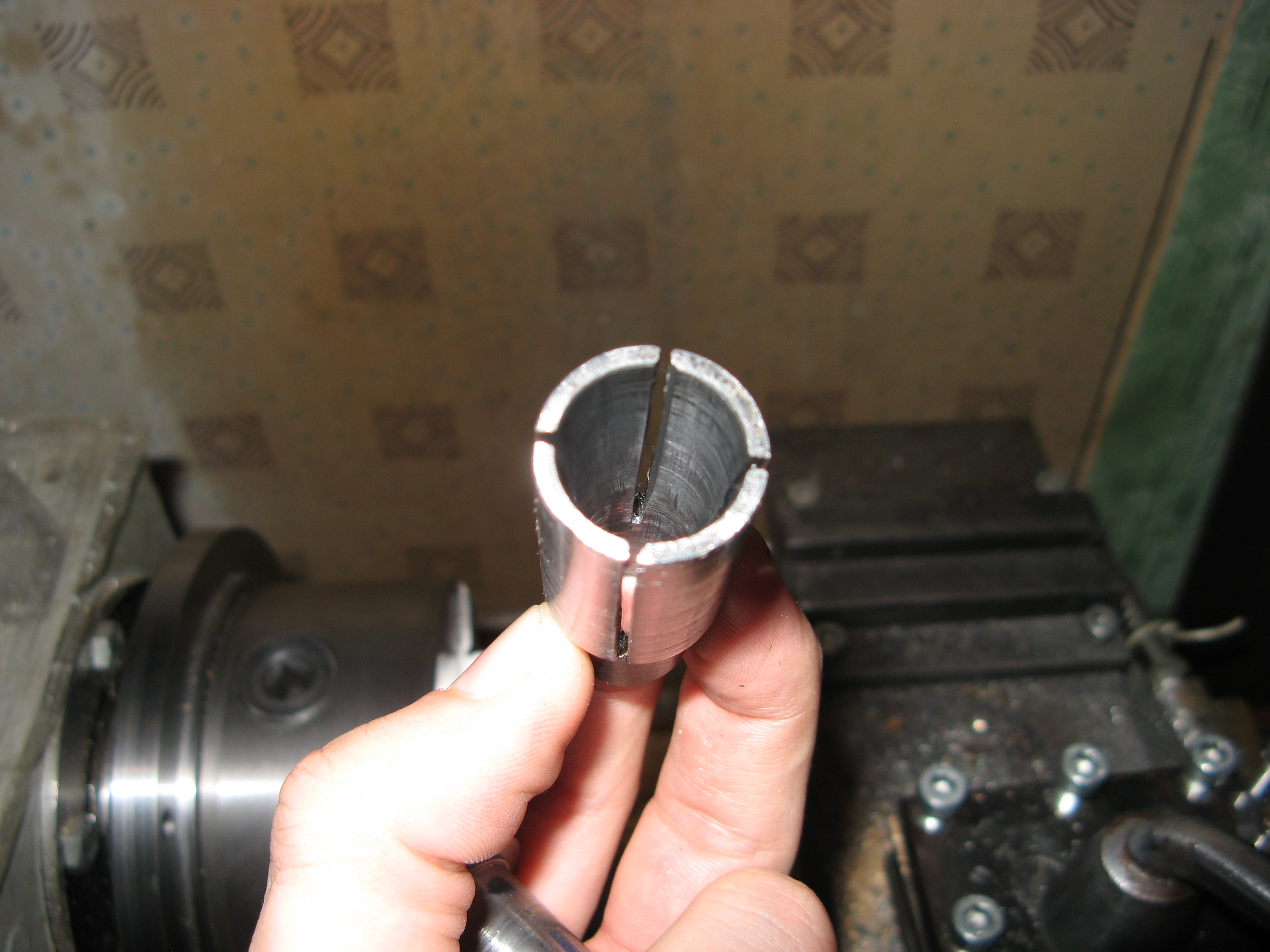

Хотелось также описать конструкцию разжимной цанги, которая тоже была сделана для обработки стальной оси. она позволяла обработать сразу торец и проточить по диаметру посадочные пояски подшипников. должен заметить, что при правильном изготовлении получается прличная точность - при повторной установке биение до 2х соток. больше на оси вроде нет никаких тонкостей, она не самая интересная штука в данном проекте
нікому нічого не нав'язую.
