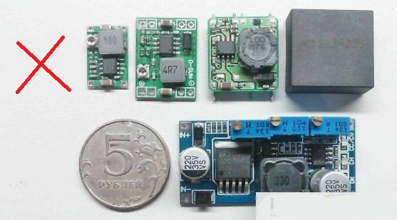

Здравствуйте форумчане. Вот хотел поменять блок питания для драйвера. Сейчас стоит 24вольта. Начал искать в городе ну хотябы на 48. Но не смог найти кроме 12вольт. Посоветывали поставить повышающий преобразователь. Кто нибудь делал так если да то какой посоветуете.

Не дешевле. Повышающий стоит 5$. А блок 20$. Разница большая. Ну на мощность 250-300ватт надо. 4ампера

это в 1 ампер DC-DC booster столько стоит. А тут, чтобы на выходе получить 10А (4А явно мало для 4 моторов) какой ток преобразователь должен принять? И цена будет не малая

Мне надо на один движок 48вольт и 4ампера а не на 4. Сейчас 24в и 6а. Нашел максимально в своем городе 12в 15а. Цена 18$. Пошарил по али куча вариантов для повышающего приглянулся https://m.ru.aliexpress.com/item/326424 ... a42315a521 вот думаю брать или нет. Цена приемлемая.
Сообщения: 3310
Re: Повышающий преобразователь.
neo832002 писал(а):вот думаю брать или нет
У этого будет ток на пределе, а он без радиаторов, в описании даже отмечено про охлаждение

Мне дешевле взять преобразователь. Я просто спросил можно ли так повысить напряжение. А про преобразователь хотел узнать потянуть ли они шаговые. Ну если этот напределе посоветуйте аналог с Али там вариантов много какой выбрать не знаю. Ну охлаждение не проблема добавить радиатор и кулер.

neo832002 писал(а):Мне надо на один движок 48вольт и 4ампера а не на 4. Сейчас 24в и 6а.
И что, сможете из 144вт сделать 192вт как-то :) ?
(пусть КПД повышайки 100%, на самом деле меньше слегка)

Не много ошибся 24в и 12а.
