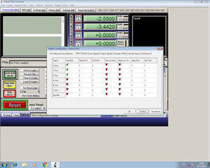

Вопрос такой. Есть драйвер TB6600HG и двигатель 57HS8230A4D8, при подключении драйвера к двигателю, двигатель встает на удержание. Подключено все верно, при отключении платы MACH 3, ничего не меняется. На команды с платы MACH 3 не реагирует, подскажите в чем проблема.

Raion Senpai писал(а):...при подключении драйвера к двигателю, двигатель встает на удержание. Подключено все верно, при отключении платы MACH 3, ничего не меняется. ...подскажите в чем проблема.
Проблемы не вижу, так и должно быть, подключенный драйвер всегда удерживает двигатель.
Raion Senpai писал(а):...На команды с платы MACH 3 не реагирует, подскажите в чем проблема.
проблемы могут быть в настройках Мача (подключении пинов платы в установках)
П.С. со скринами настроек и фото подключения платы было бы гораздо продуктивнее ;)

Enable нужно проверить чтобы приходил на нужные пины и имел нужное активное состояние (лог 1 или 0).
Можно его вообще для начала отключить (от драйвера). У меня NC studio так там Enable вообще не используется так и висят не подключенные

Скрины настроек мач 3.
Извиняюсь за качество.

Проблема оказалась в программе мач 3. Надо лучше подходить к подбору программ.
