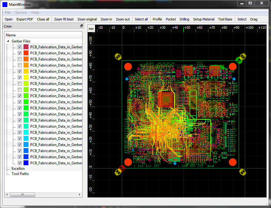

Снимок.PNG (13725 просмотров) <a class='original' href='./download/file.php?id=147149&sid=a0039f114ec77f724eab1490e4e92860&mode=view' target=_blank>Загрузить оригинал (359.8 КБ)</a>
С тормозами но переваривает такую кучу файлов. Прикольная плата на овердохрена слоёв (10 шт).
Добавлю ещё слой Board для фрезеровки контура платы будет обрабатываться в парсере иначе и выглядеть как полигон. А то не удобно получается, сейчас танцы с бубном (через слой залитый сплошной металлизацией).

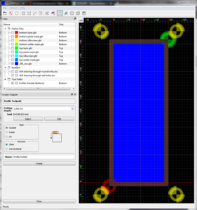

Снимок1.PNG (13235 просмотров) <a class='original' href='./download/file.php?id=151029&sid=a0039f114ec77f724eab1490e4e92860&mode=view' target=_blank>Загрузить оригинал (153.38 КБ)</a>
Снимок2.PNG (13235 просмотров) <a class='original' href='./download/file.php?id=151030&sid=a0039f114ec77f724eab1490e4e92860&mode=view' target=_blank>Загрузить оригинал (326.75 КБ)</a>
Снимок3.PNG (13235 просмотров) <a class='original' href='./download/file.php?id=151031&sid=a0039f114ec77f724eab1490e4e92860&mode=view' target=_blank>Загрузить оригинал (212.31 КБ)</a>
Снимок4.PNG (13235 просмотров) <a class='original' href='./download/file.php?id=151032&sid=a0039f114ec77f724eab1490e4e92860&mode=view' target=_blank>Загрузить оригинал (324.6 КБ)</a>
Снимок10.PNG (13235 просмотров) <a class='original' href='./download/file.php?id=151033&sid=a0039f114ec77f724eab1490e4e92860&mode=view' target=_blank>Загрузить оригинал (124.04 КБ)</a>
Снимок11.PNG (13235 просмотров) <a class='original' href='./download/file.php?id=151034&sid=a0039f114ec77f724eab1490e4e92860&mode=view' target=_blank>Загрузить оригинал (127.3 КБ)</a>
Снимок12.PNG (13235 просмотров) <a class='original' href='./download/file.php?id=151035&sid=a0039f114ec77f724eab1490e4e92860&mode=view' target=_blank>Загрузить оригинал (140.32 КБ)</a>
Снимок14.PNG (13235 просмотров) <a class='original' href='./download/file.php?id=151037&sid=a0039f114ec77f724eab1490e4e92860&mode=view' target=_blank>Загрузить оригинал (170.3 КБ)</a>
Снимок13.PNG (13235 просмотров) <a class='original' href='./download/file.php?id=151036&sid=a0039f114ec77f724eab1490e4e92860&mode=view' target=_blank>Загрузить оригинал (125.2 КБ)</a>
Последний раз редактировалось X-Ray 23 ноя 2018, 20:54, всего редактировалось 4 раза.
Багтрекер
Тестовая версия
X-Ray
Сообщения: 599
Репутация: 275
Настоящее имя: Дамир
Re: Ещё один увлечённый всем :-) Мои станки и софт.
Сообщение X-Ray »
Жёлтые маркеры это штифты для ориентации платы при 2х сторонней фрезеровке (можно использовать для создания симметричных креп. отверстий). Они всегда самоцентрируются относительно центра платы при перетаскивании любого из них. На них вызывается меню правой кнопкой для создания Гкода.
