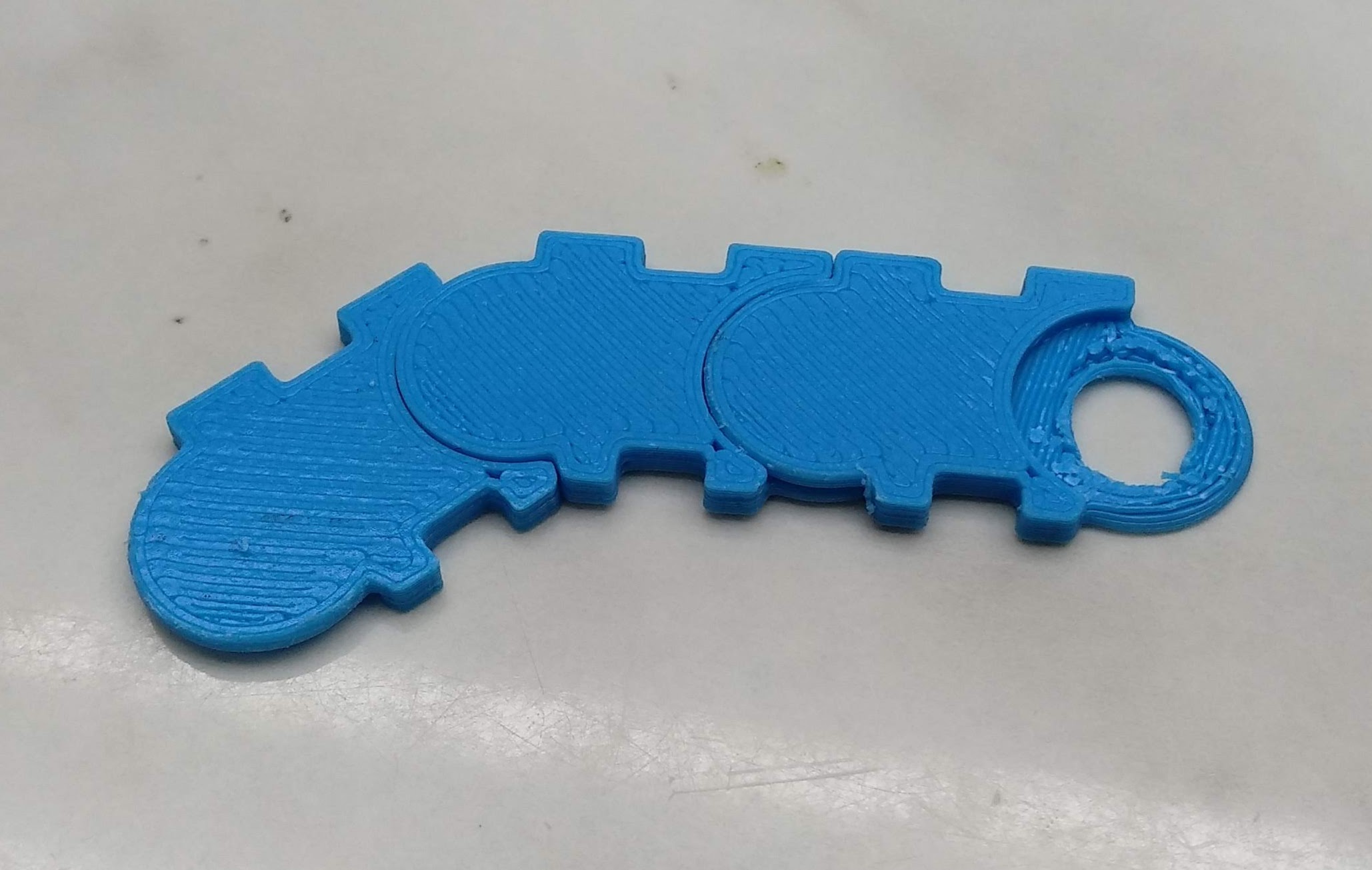

inFamous писал(а):вот что получилось.
Отлично. Я при моделировании ставил задачу быстрого (относительно) монтажа в КК готовых, оконцованных разъемами кабелей, пневмо и гидрошлангов и при необходимости изъятия (для замены, ремонта). Поэтому и делал прорезь.
Как Вы Коллега монтируете кабели и шланги? Без раъемов?

inFamous писал(а):Была необходимость себе сделать кабель канал на ось Z, сам нарисовал и напечатал,
Внимательно посмотрел и вопросы отпали. У Вас четыре детали, три из которых монтируются в КК заранее а"крышка" устанавливается после укладки кабеля в канал. Спасибо, интересно.

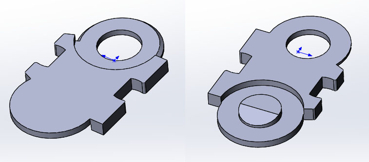

inFamous писал(а):Была необходимость себе сделать кабель канал на ось Z, сам нарисовал и напечатал, расхода материала минимум, вот что получилось.
А почему не сделал детали полностью симметричными? Т.е. на одной детали с обеих сторон "штыри" шарниров, а на другой отверстия. Тогда не пришлось бы соблюдать "полярность" при сборке и конечные элементы были бы одинаковые.

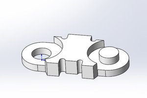

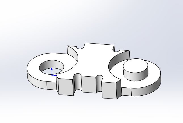

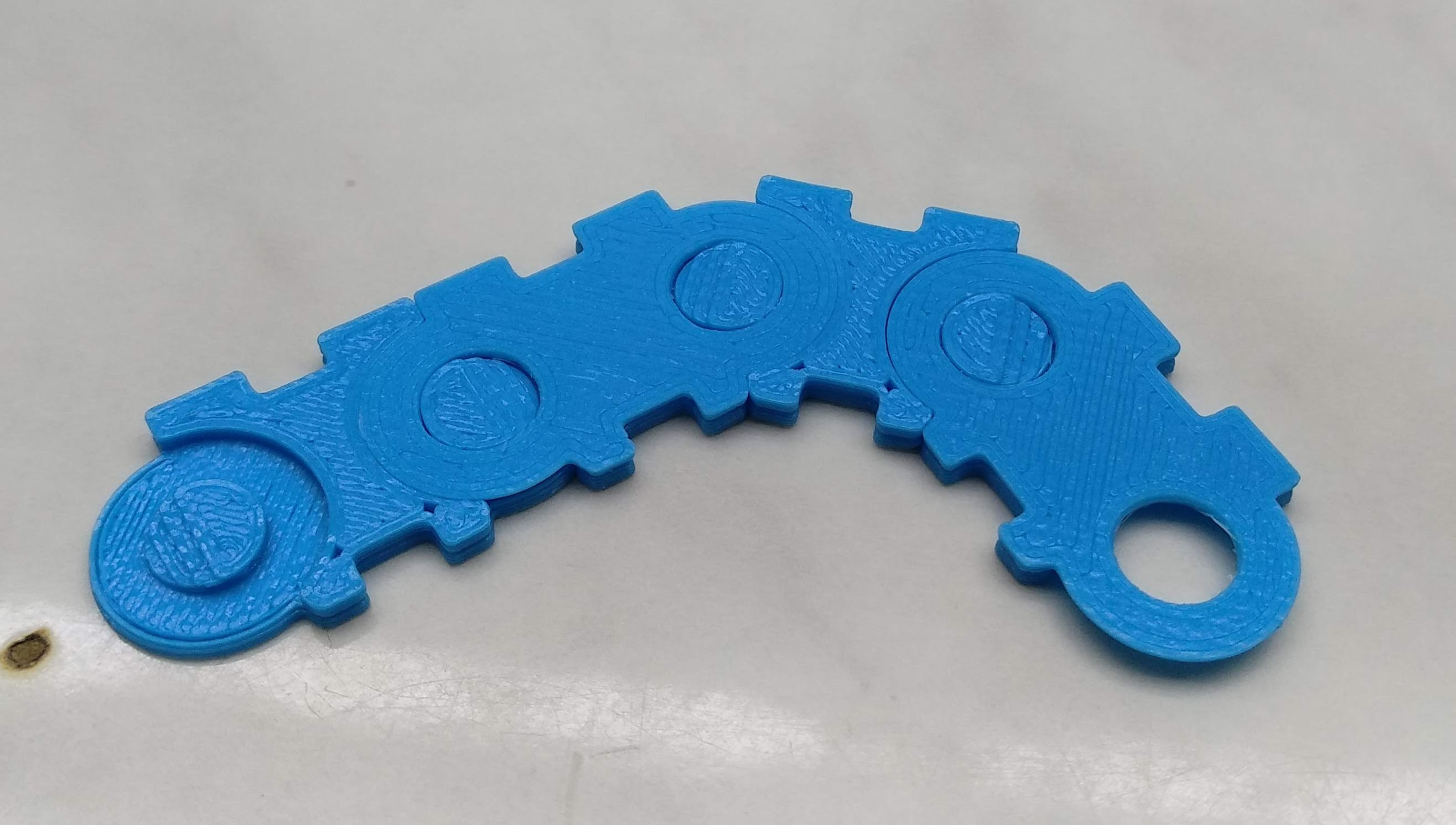

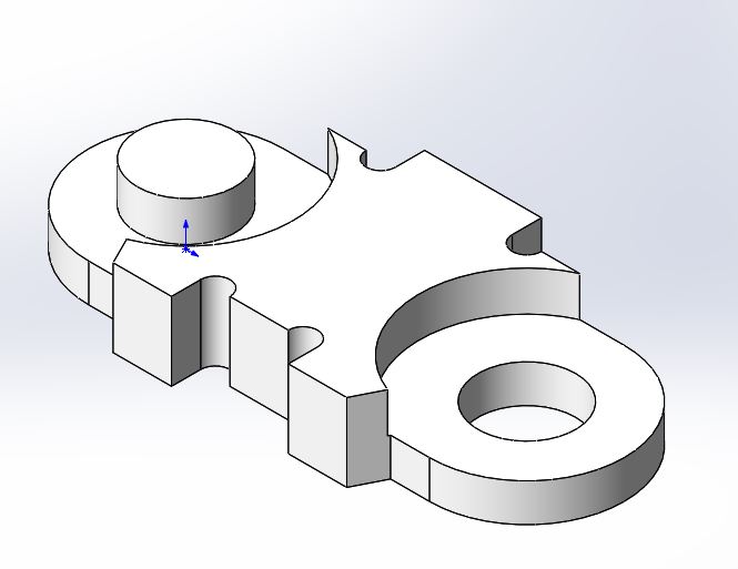

UAVpilot писал(а):А почему не сделал детали полностью симметричными? Т.е. на одной детали с обеих сторон "штыри" шарниров, а на другой отверстия. Тогда не пришлось бы соблюдать "полярность" при сборке и конечные элементы были бы одинаковые.
Тоже подумал об этом :) Но потом понял, что у него и так только две детали, и полярность особо соблюдать не надо. Да и скорее всего всегда будет минимум две детали :)
Но я все равно набросал по быстрому вариант с одинаковыми деталями на одной стороне (другая сторона - такие же, но в зеркальном отображении):
Screenshot_88.jpg (7009 просмотров) <a class='original' href='./download/file.php?id=151002&sid=f732bf8517fefb9e07a74918c39c691f&mode=view' target=_blank>Загрузить оригинал (45.74 КБ)</a>
И понял, что печатать их неудобно - требуются поддержки :) Но все равно попробовал напечатать:
IMG_20181123_002117.jpg (7009 просмотров) <a class='original' href='./download/file.php?id=151003&sid=f732bf8517fefb9e07a74918c39c691f&mode=view' target=_blank>Загрузить оригинал (218.63 КБ)</a>
IMG_20181123_002154.jpg (7009 просмотров) <a class='original' href='./download/file.php?id=151004&sid=f732bf8517fefb9e07a74918c39c691f&mode=view' target=_blank>Загрузить оригинал (335.06 КБ)</a>
Потом так же по-быстрому сделал вариант как предложил UAVpilot - на одной детали с обеих сторон "штыри" шарниров, а на другой отверстия, они печатаются без поддержек, и тоже попробовал напечатать:
IMG_20181123_002249.jpg (7009 просмотров) <a class='original' href='./download/file.php?id=151005&sid=f732bf8517fefb9e07a74918c39c691f&mode=view' target=_blank>Загрузить оригинал (335.33 КБ)</a>
IMG_20181123_002257.jpg (7009 просмотров) <a class='original' href='./download/file.php?id=151006&sid=f732bf8517fefb9e07a74918c39c691f&mode=view' target=_blank>Загрузить оригинал (305.47 КБ)</a>
На качество не смотрите - печатал по быстрому для интереса, размеры деталей всего 15х27 мм :)

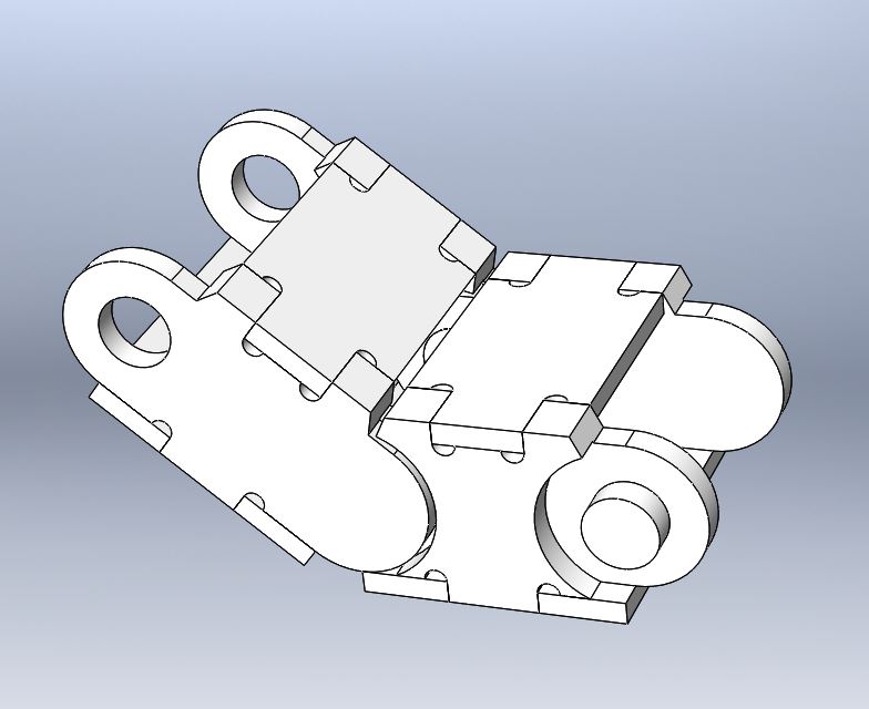

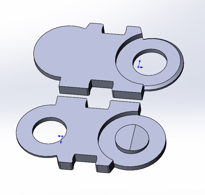

Мой первый шаг был абсолютно таким же.
И первый вариант звеньев был такой же как у Коллеги AndyBig
И после полученных первых элементов, сборки я пришел к выводу о необходимости переработать модель. Каталог IGUS прямо подсказал куда двигаться.

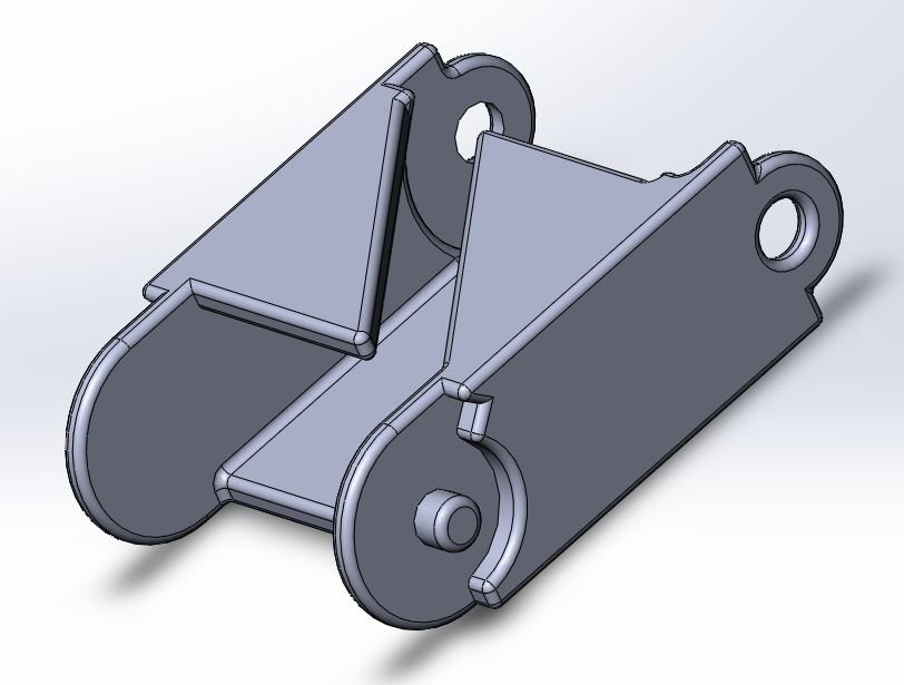

1. Под свои задачи смоделировал звено КК с размером окна КК 40х16
Звено А1.JPG (6966 просмотров) <a class='original' href='./download/file.php?id=151021&sid=f732bf8517fefb9e07a74918c39c691f&mode=view' target=_blank>Загрузить оригинал (48.12 КБ)</a>

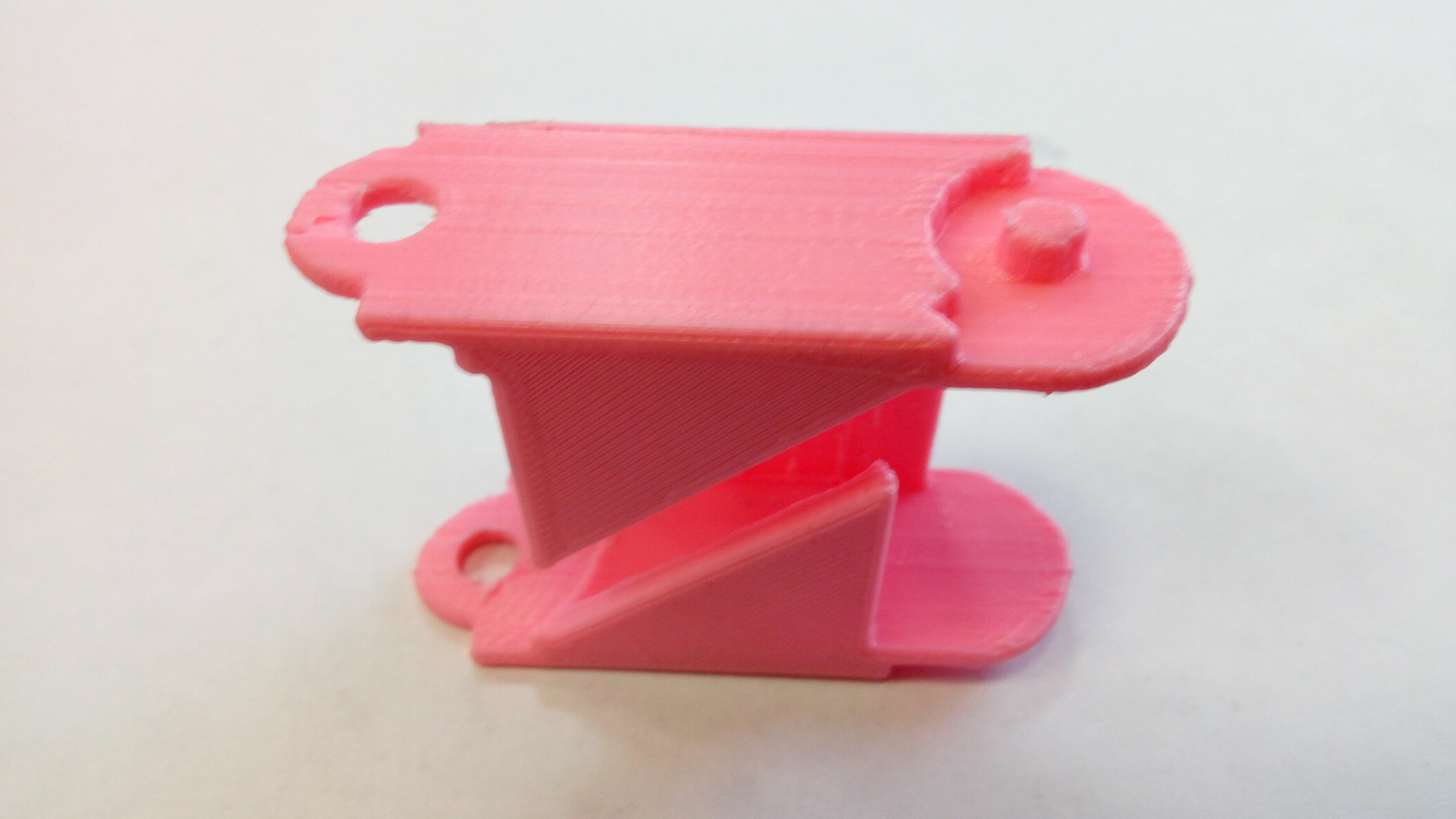

2. Под мое понимание доработал конструкцию:
- после первой сборки понял для жесткости звено КК должно быть не сборное, а целиковое,
- оси соединения звеньев увеличены по длине на 1 мм и смотрят наружу, чтоб не цепляли кабель,
- укладка кабеля, трубок, шлангов осуществляется через косую прорезь в верхней крышке звена,
- для прочности толщина боковых элементов 6 мм звена КК (осевые части звена имеют толщину 2,8 мм), верх и низ 4 мм.
Кроме того печать целикового объемного звена КК позволит снизить затраты времени на подчистку элементов при сборке. Правда необходимо удалять поддерживающие элементы.
IMG_20181109_092422.jpg (6974 просмотра) <a class='original' href='./download/file.php?id=151018&sid=f732bf8517fefb9e07a74918c39c691f&mode=view' target=_blank>Загрузить оригинал (1.86 МБ)</a>
IMG_20181109_091620.jpg (6974 просмотра) <a class='original' href='./download/file.php?id=151019&sid=f732bf8517fefb9e07a74918c39c691f&mode=view' target=_blank>Загрузить оригинал (2.38 МБ)</a>
Практически это те же самые звенья, что и представленные Коллегами AndyBig и inFamous, только уже собранные в целое звено.
Как писал выше пробные первые напечатанные четыре звена вышли КК по массе 80 г. Масса одного звена КК чуть более 20 г.

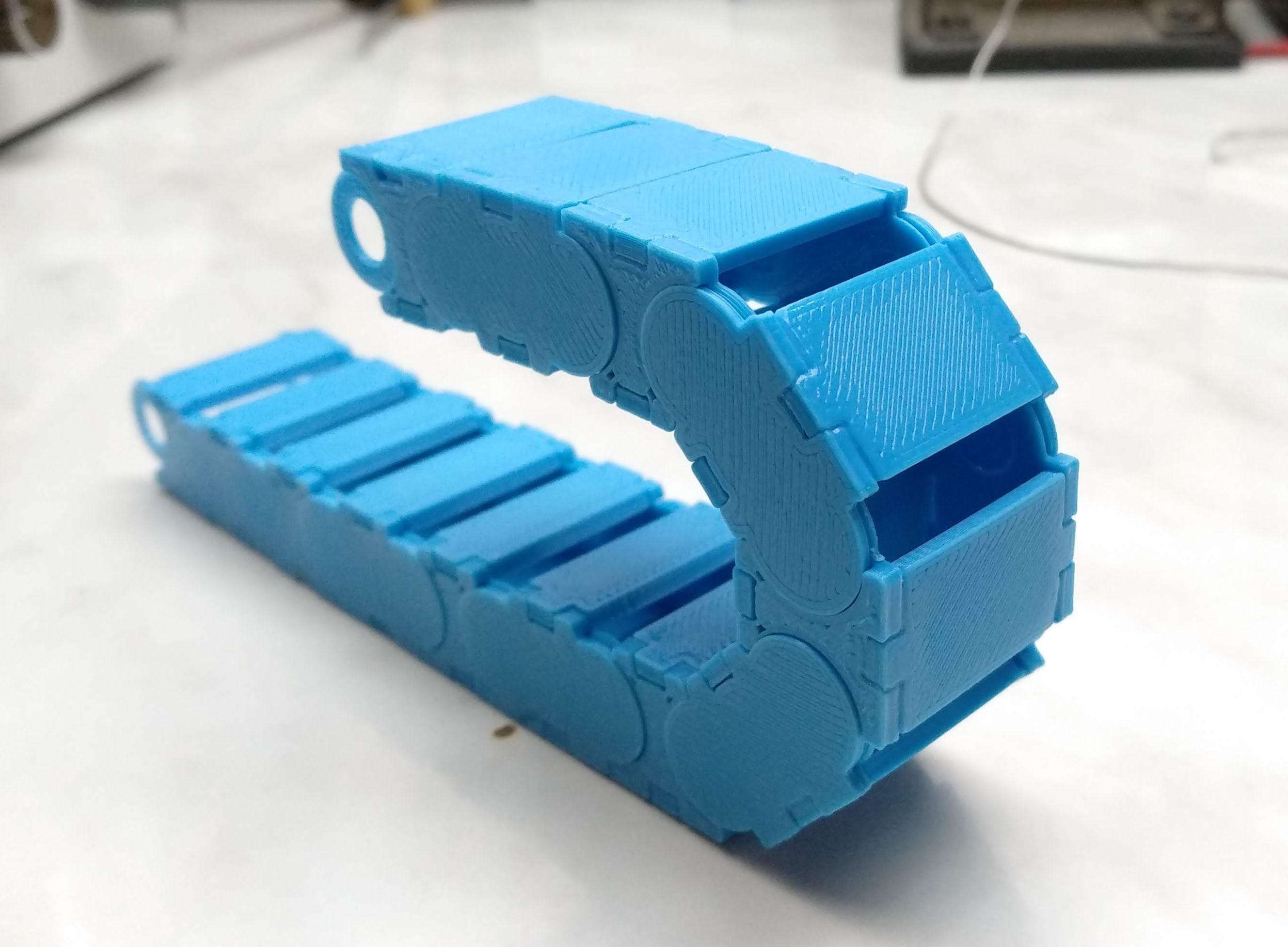

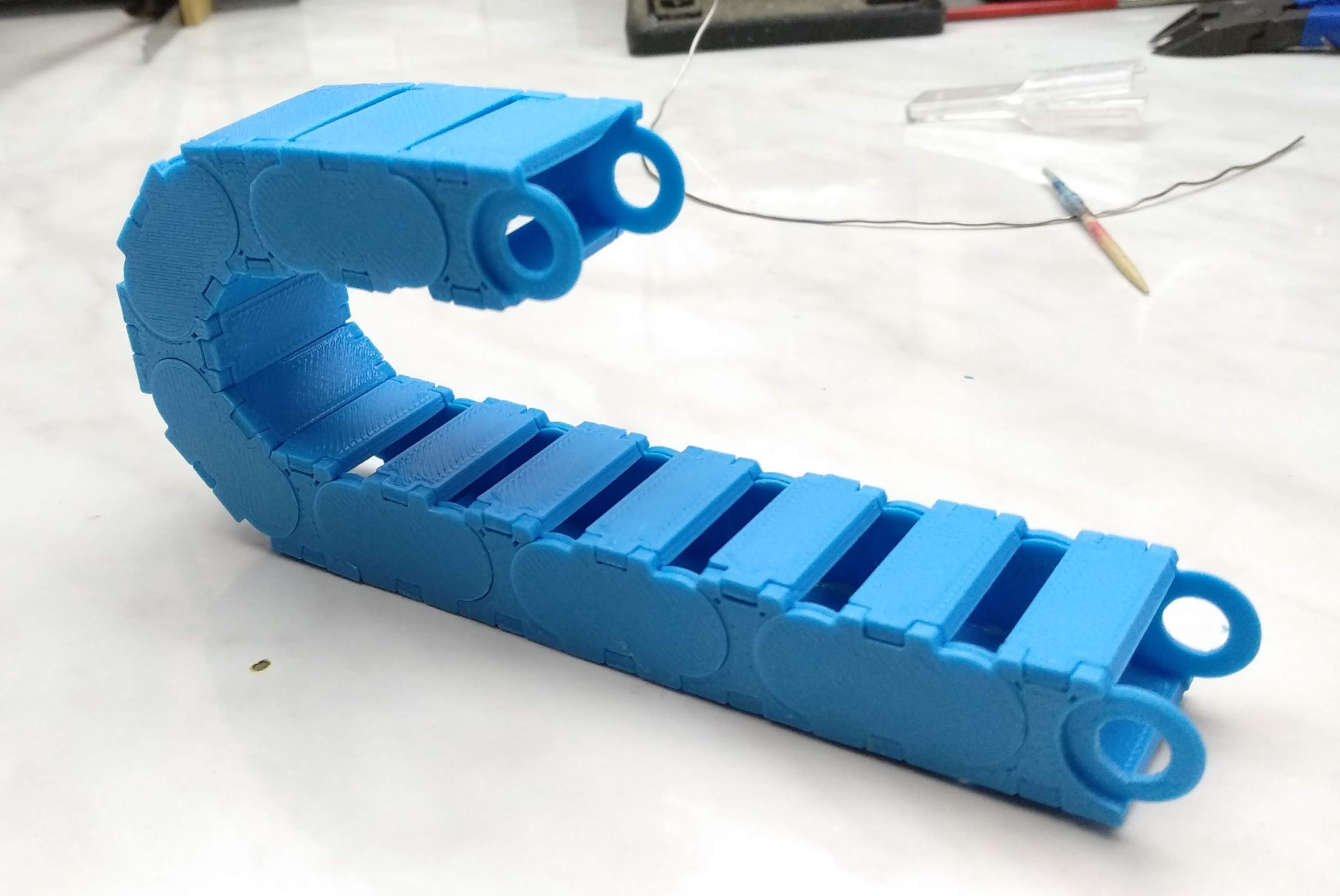

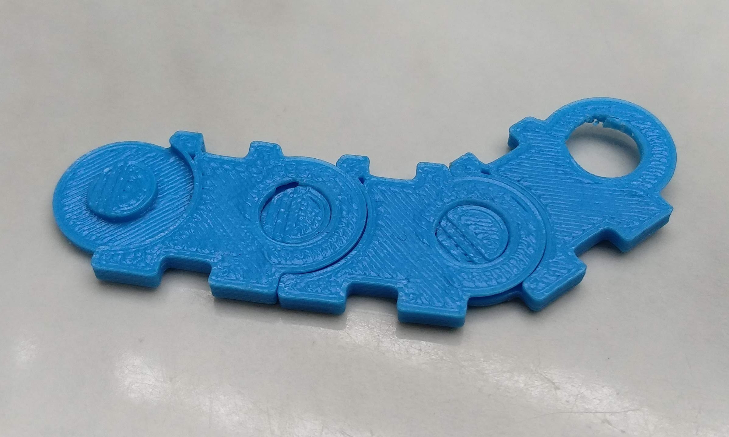

inFamous писал(а):не требуются
Для двух видов звеньев как у Вас или у меня во втором варианте - да, не требуются :) А я хотел сделать одно универсальное звено, вот для него требуются :)
Вот такое (это две стороны одного и того же звена):
1212.jpg (6955 просмотров) <a class='original' href='./download/file.php?id=151038&sid=f732bf8517fefb9e07a74918c39c691f&mode=view' target=_blank>Загрузить оригинал (48.21 КБ)</a>
19bvn58 писал(а):- после первой сборки понял для жесткости звено КК должно быть не сборное, а целиковое,
После капли дихлорметана в стыки сборное звено превращается в целиковое :) Кроме того, печатаемые по отдельности боковины и верхние/нижние планки как раз дают в результате бОльшую прочность, т.к. любая нагрузка на них будет поперек слоев. Но приходится собирать и наносить на каждую сторону по капле клея или ДХМ, это да :)
ЗЫ: вы меня заразили этими каналами :)))

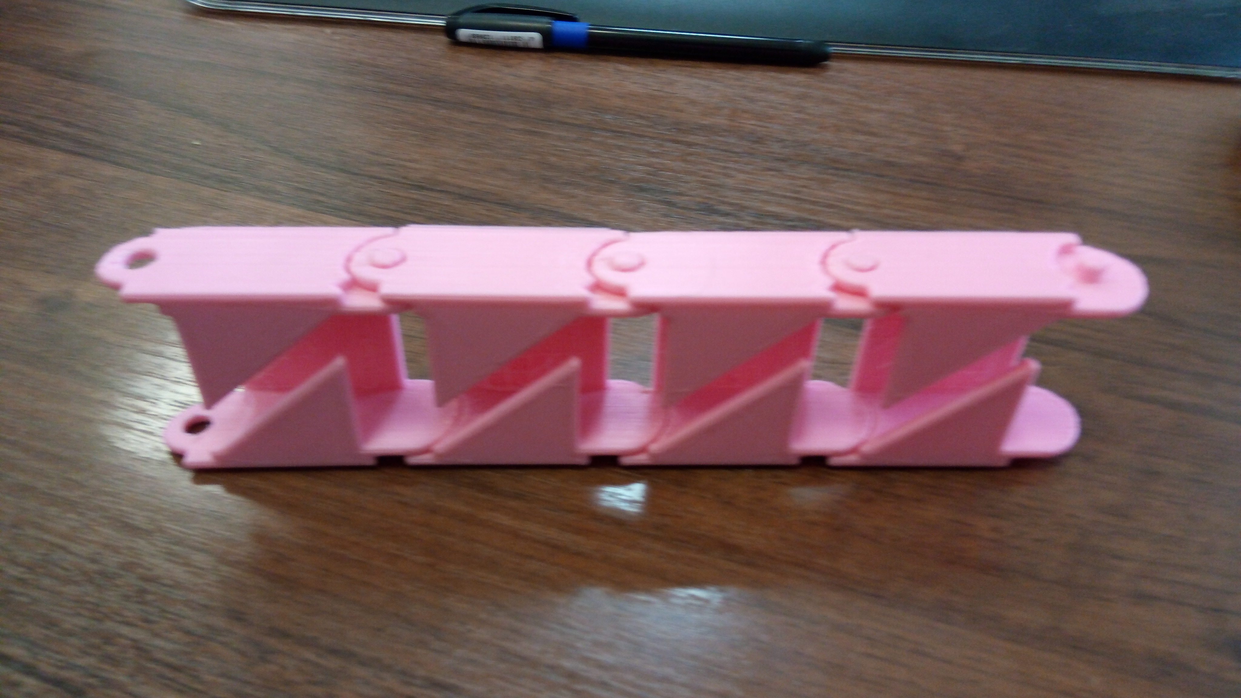

20 см напечатал:
IMG_20181123_122246.jpg (6954 просмотра) <a class='original' href='./download/file.php?id=151039&sid=f732bf8517fefb9e07a74918c39c691f&mode=view' target=_blank>Загрузить оригинал (346.41 КБ)</a>
IMG_20181123_122259.jpg (6954 просмотра) <a class='original' href='./download/file.php?id=151040&sid=f732bf8517fefb9e07a74918c39c691f&mode=view' target=_blank>Загрузить оригинал (324.74 КБ)</a>
И еще 30 см печатается. При том, что мне этот канал и в ус не вдулся :)))
