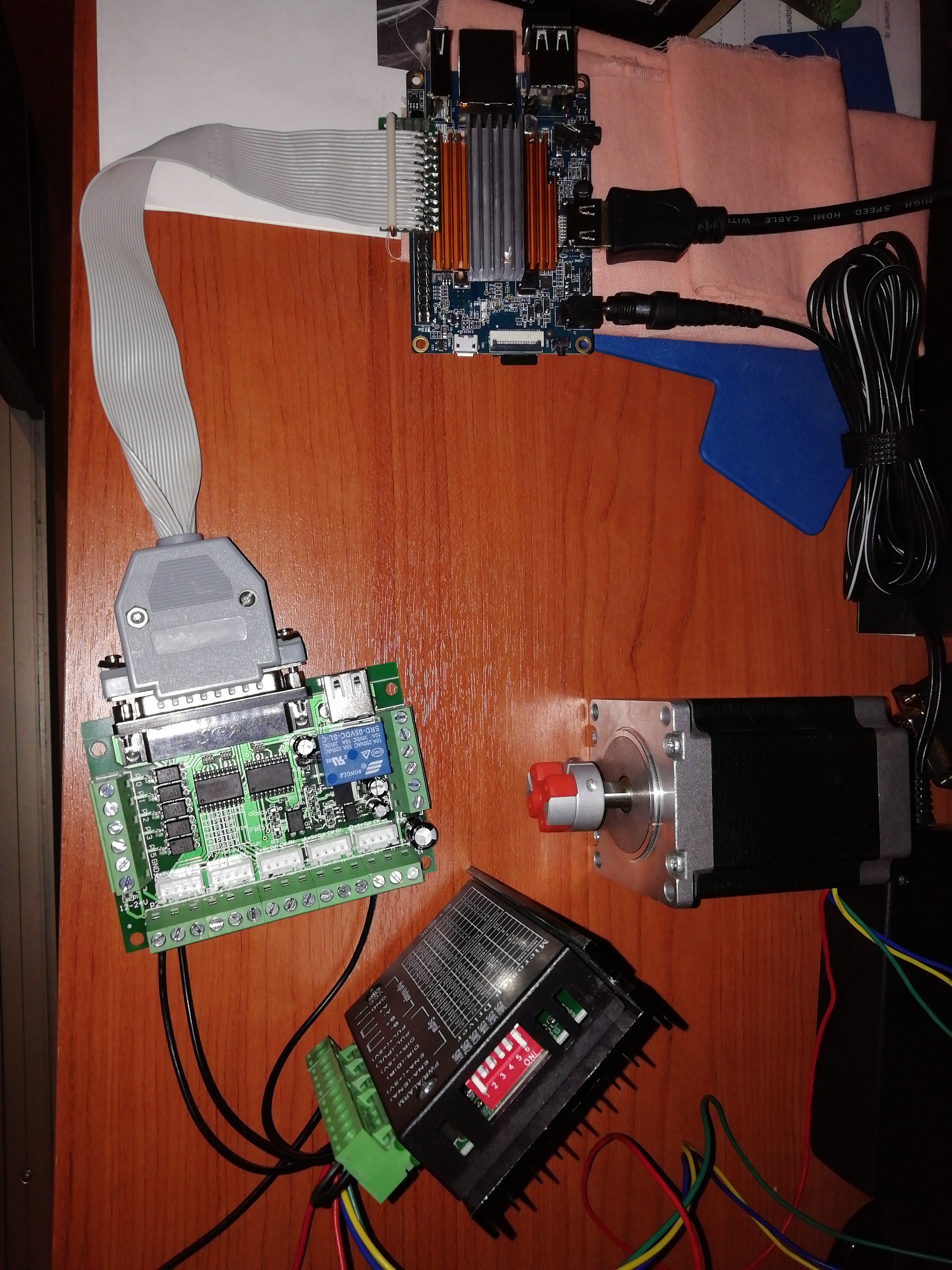

Re: LinuxCNC + Orange Pi
Мне так проще.
1542297674180938117632176682028.jpg (2963 просмотра) <a class='original' href='./download/file.php?id=150562&sid=d85a4246f8421f529b55af8c607ad98b&mode=view' target=_blank>Загрузить оригинал (3.41 МБ)</a>
Kovus2
Сообщения: 221
Зарегистрирован: 23 авг 2018, 11:52
Репутация: 35
Откуда: Минск
Сообщение Kovus2 »
на фотке особо не видно, 5 вольт идет на плату правым проводом, а 10-12 вольт?
Рассмотрел внимательнее, кажись это не 5 вольт питания, идет на драйвер. Откуда будете брать 5 и 10-12 вольт?
Сообщения: 2098
Это тестовый стенд. 5В здесь еще не подключено, только сейчас сделал - берется с 4 и 6 пинов (взят хвост от сломаной мышки и приделан разъем на штыри). 10В-12В ниоткуда браться пока не планируется.
На драйвер идет: степ - дир по плюсу, общий минус. Запустил - ось Х крутится. Питание драйвера пока что 24В. Теперь понастраивать надо будет, посмотреть какие максимальные параметры получатся. В прошлый раз собирал стенд на 17 нема - звук работы не понравился, на этот раз вроде ровнее работает.
Сообщение Kovus2 »
nevkon писал(а):Это тестовый стенд. 5В здесь еще не подключено, только сейчас сделал - берется с 4 и 6 пинов (взят хвост от сломаной мышки и приделан разъем на штыри). 10В-12В ниоткуда браться пока не планируется.
Очень странно, у меня такая же плата, но что бы она правильно работала с драйверами получается, что плюс - общий, и сигналы на драйвера идут по "минусам".
А вот если Апельсинку подключать к драйверу напрямую, то тогда сигналы идут плюсами, а минус - общий.
И еще, если мне изменяет память, то моя плата отказывалась работать без подачи 5-ти и 12-ти вольт одновременно. (хотя голову на отсечение не дам, но запомнил свою эмоцию: "Какого хрена!.... там же 12-ть есть! Нафейхоа ему еще и 5?!!!!!").
Хотя по докУментам 5 В - на питание схемы, а 12 В - для работы с Е_Стоп, концевиками и пр....

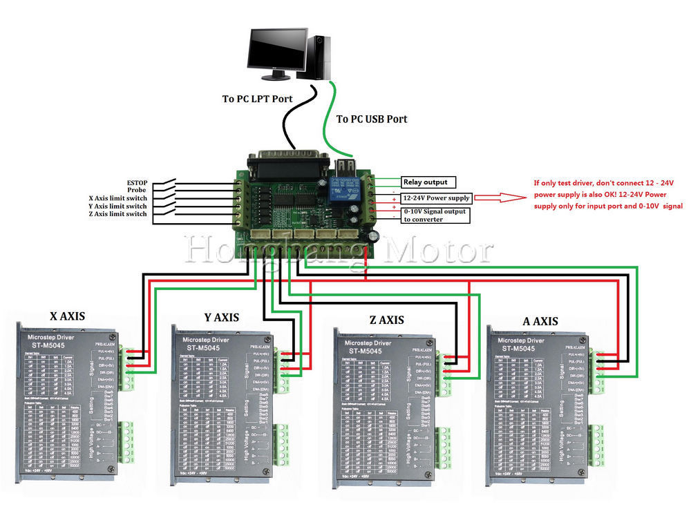

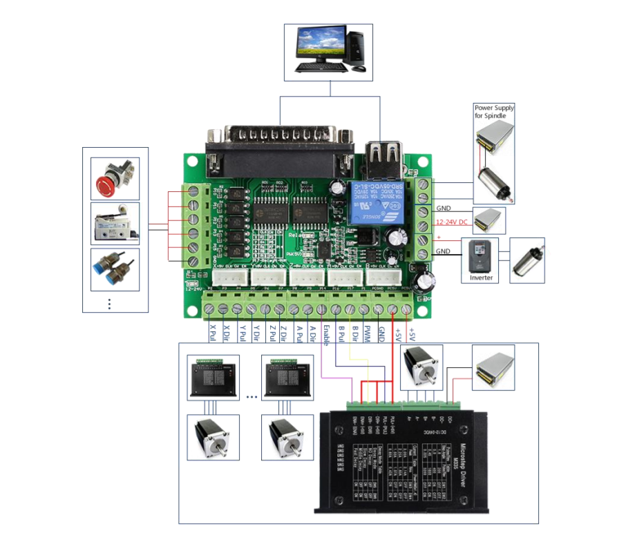

Вот, я руководствовался этими схемами из мануалов к этой плате:
breakout_board.png (2943 просмотра) <a class='original' href='./download/file.php?id=150580&sid=d85a4246f8421f529b55af8c607ad98b&mode=view' target=_blank>Загрузить оригинал (501.54 КБ)</a>
breakout_board_002.jpg (2943 просмотра) <a class='original' href='./download/file.php?id=150581&sid=d85a4246f8421f529b55af8c607ad98b&mode=view' target=_blank>Загрузить оригинал (124.22 КБ)</a>
12V на этой плате нужно для питания всяких концевиков и вывода 0-10V (12V подавать можно по желанию)
всё остальное работает от 5V (5V надо подавать обязательно)
