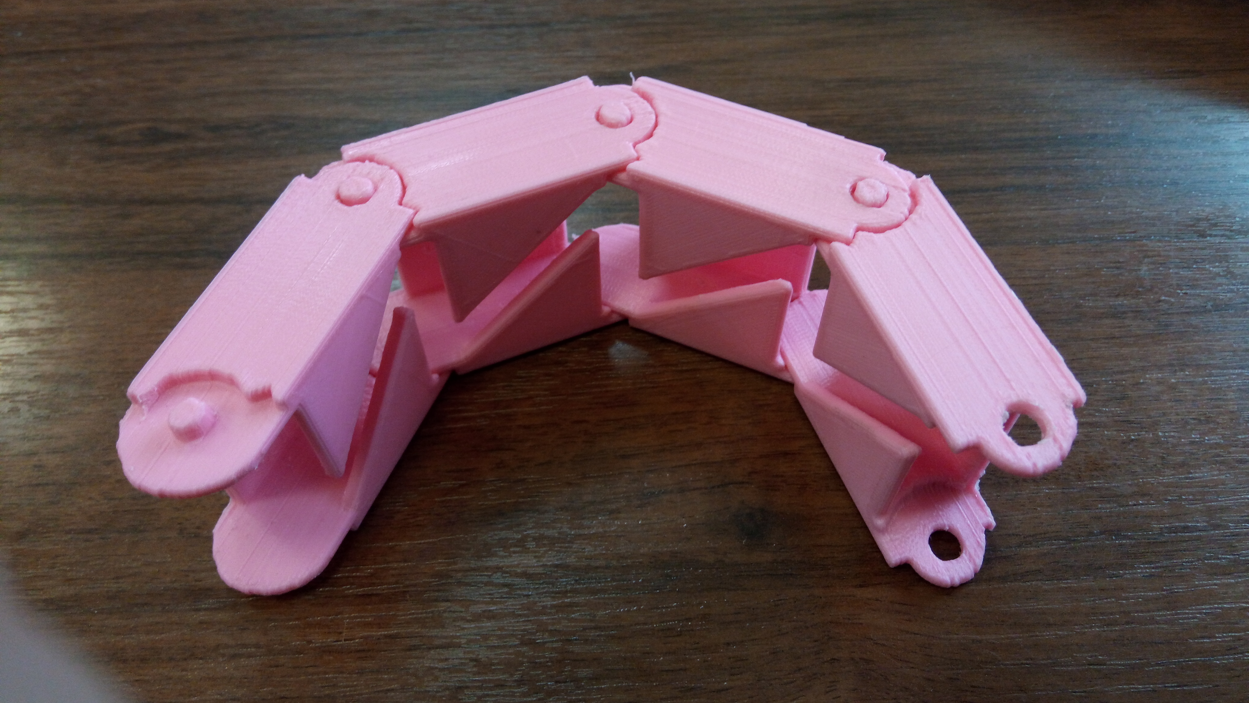

В процессе работы над 67к25 подхожу к этапу монтажа кабелей электрообрудования на станок, подвода смазки, воздуха. Само собой "сопли" висящие при пробных пусках и отладке надо прятать в рукава и кабельные каналы.мне захотелось сделать свою конструкцию. Тем более что простенький 3D принтер на работе есть. В чем особенность конструкции которую предполагаю сделать - звено КК должно быть одно по конструкции (за исключением концевых элементов), и собираться на кабеле, замена звена путем выемки и установки нового без снятия и разборки всего КК. Это связано с тем, что на концах кабелей, как правило уже распаяны разъемы и "запихать" или вытащит их в КК при монтаже и замене практически невозможно.
Первый, пробный вариант звена и цепочки из трех звеньев
IMG_20181106_154506.jpg (8338 просмотров) <a class='original' href='./download/file.php?id=149954&sid=9a05bd8d6235d78ec0b9919c89bfc06a&mode=view' target=_blank>Загрузить оригинал (495.48 КБ)</a>
IMG_20181106_154220.jpg (8338 просмотров) <a class='original' href='./download/file.php?id=149953&sid=9a05bd8d6235d78ec0b9919c89bfc06a&mode=view' target=_blank>Загрузить оригинал (270.35 КБ)</a>
Если отбросить небольшие работы по подчистке звеньев, опыт оказался удачным. Цепочка не ломается (звенья не рассыпаются под нагрузкой)

Какой размер канала выходит и сколько метров(грамм) расход?

По габаритам 20 высота и 40х40 сверху. Сечение проходного отверстия кабеля 32х12. По расходу щас не скажу, не измерял. Хотя конечно понимаю - Вы оцениваете себестоимость продукта. Но я должен сказать, что данный образец - проба пера, не привязанная к габаритам какого либо жгута.
Re: Кабельный канал на 3D принтере
Ещё надо добавить ограничители, чтоб "сгибался" только в одну сторону, иначе на больших растояних будет сам на себя "падать".
P.S. На сайтах с 3d моделями для принтеров можно найти кучу проверенных и "вылизанных" вариантов.

Спасибо, за идею с ограничителями. Относительно отработанных моделей - я постарался взять несколько идей именно оттуда, но вот размеры звеньев все равно придется рисовать под свои нужды. Отсюда и такая тема.

Ограничитель поворота звеньев нарисовал.
Звено А1.JPG (8259 просмотров) <a class='original' href='./download/file.php?id=150065&sid=9a05bd8d6235d78ec0b9919c89bfc06a&mode=view' target=_blank>Загрузить оригинал (48.12 КБ)</a>
Сборка А1.JPG (8259 просмотров) <a class='original' href='./download/file.php?id=150066&sid=9a05bd8d6235d78ec0b9919c89bfc06a&mode=view' target=_blank>Загрузить оригинал (60.37 КБ)</a>
К пятнице будут готовы несколько звеньев.

Итак взял напечатанные звенья. Результат хороший. Махрушки не в счет.
IMG_20181109_092422.jpg (8214 просмотров) <a class='original' href='./download/file.php?id=150169&sid=9a05bd8d6235d78ec0b9919c89bfc06a&mode=view' target=_blank>Загрузить оригинал (1.86 МБ)</a>
2.jpg (8214 просмотров) <a class='original' href='./download/file.php?id=150166&sid=9a05bd8d6235d78ec0b9919c89bfc06a&mode=view' target=_blank>Загрузить оригинал (2.33 МБ)</a>
3.jpg (8214 просмотров) <a class='original' href='./download/file.php?id=150167&sid=9a05bd8d6235d78ec0b9919c89bfc06a&mode=view' target=_blank>Загрузить оригинал (2.62 МБ)</a>
КК (габариты внутреннего окна 40х16 мм) нарисован под проект - двухосевой стенд, для инженеров по применениям и программистов. В КК будут уложены -

Относительно массы одного звена. Измерение массы четырех звеньев на бытовых весах -88 г. Получается масса одного звена 22 г (погрешность весов неизвестна).
Филамент (пластик для печати) 1 кг стоит 810 рублей. Получаем 45,4 шт.
11.JPG (8183 просмотра) <a class='original' href='./download/file.php?id=150175&sid=9a05bd8d6235d78ec0b9919c89bfc06a&mode=view' target=_blank>Загрузить оригинал (68.87 КБ)</a>
Пусть брак, неточность длины пластика в бабине, печать поддержек, ошибки печати и ... 5%. Получаем порядка 42-43 годных деталей,. При длине звена (по осям вращения) 50 мм получаем выход готового продукта с 1 кг пластика чуть более 210-215 см КК. Себестоимость (только по материалу, без учета амортизации оборудования, оплаты труда и затрат на ЭЭ) 1 метра КК порядка 400 рублей.
Даже если взять пластик более дорогой,
12.JPG (8183 просмотра) <a class='original' href='./download/file.php?id=150176&sid=9a05bd8d6235d78ec0b9919c89bfc06a&mode=view' target=_blank>Загрузить оригинал (62.01 КБ)</a>
себестоимость 1 метра КК будет порядка 700 рублей.
