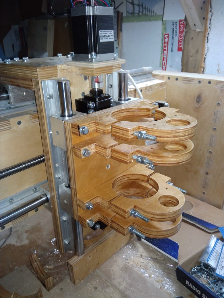

Приятно поразила производительность нового станка. После предыдущего китайского задохлика за 11 тыщ рублей - просто генератор опилок :)
Отмазка "у меня небольшие объёмы, аспирация не нужна" не проканала. Собрал мелкий циклон на не менее мелкий пылесос. Опробовал. Нравится.
Хочу переделать крепление шпинделя, попутно добавить 32мм трубу (слабый пылесос, больше диаметр ни к чему).
Дико не нравится сверлить фанеру в торец и потом с усилием затягивать этот узел :(
18 мм фанера. Может её сначала стянуть М3 болтами / саморезами? Рядом с отверстием. Или лишняя заморочка?
frezer-2018-11-03-spinle-holder-v2.jpg (9283 просмотра) <a class='original' href='./download/file.php?id=149721&sid=7a18217610eb008674d139c696f2958d&mode=view' target=_blank>Загрузить оригинал (245.82 КБ)</a>
... ну и таких плит 4 штуки. По кол-ву отверстий для крепления кареток Z.
Попарно, через прокладку стянуты друг с другом. Тут как раз можно М3 стяжки и добавить в нужных местах.

Решил попробовать собрать как есть. С торцевой сверловкой.
Сверлил на станке. По кондуктору.
http://oleg.milantiev.com/2018/11/04/cn ... conductor/
2018_11_04_8230.jpg (9203 просмотра) <a class='original' href='./download/file.php?id=149771&sid=7a18217610eb008674d139c696f2958d&mode=view' target=_blank>Загрузить оригинал (62.35 КБ)</a>
2018_11_04_8231.jpg (9203 просмотра) <a class='original' href='./download/file.php?id=149772&sid=7a18217610eb008674d139c696f2958d&mode=view' target=_blank>Загрузить оригинал (87.04 КБ)</a>

Заменил Z-мотор на NEMA 23.
Заменил крепление шпинделя на полегче. С отверстиями под шланг пылесоса. Лак подсохнет, завтра соберу и опробую.
2018_11_04_8233.jpg (9112 просмотров) <a class='original' href='./download/file.php?id=149807&sid=7a18217610eb008674d139c696f2958d&mode=view' target=_blank>Загрузить оригинал (110.26 КБ)</a>

Пришла алишная измерительная стойка.
Нашёл мёртвый ход ШВП (включая гайку, опоры вала, муфту и мотор - то есть в комплексе) 0.1мм. Подтянул до 0.05. Внёс в mach3 (backslash).
Замерил отклонение шпинделя при прикладывании к нему нагрузки 5 кг. Примерно 0.1 по X и вдвое меньше по Y (два вала). Не супергут, но под мои задачи норм. Ещё чуть протяну болты. Как потеплеет. Наёбрь в КрасноКрае успел меня достать своими туманами и +-0°С.
Замерил отклонение шпинделя при добавлении веса на стол. Добавлял э... себя, это около 80 кило. Не всего, но думаю килограмм 30...40 дал. Шпиндель, находясь с краю, отклонился по Y на ~1 сотку. Ещё замерю в центре, в ночи не догадался.
Ну и Z пока не замерял - с крепежом беда, докуплю.
2018_11_20_000203.jpg (8768 просмотров) <a class='original' href='./download/file.php?id=150816&sid=7a18217610eb008674d139c696f2958d&mode=view' target=_blank>Загрузить оригинал (5.37 МБ)</a>
