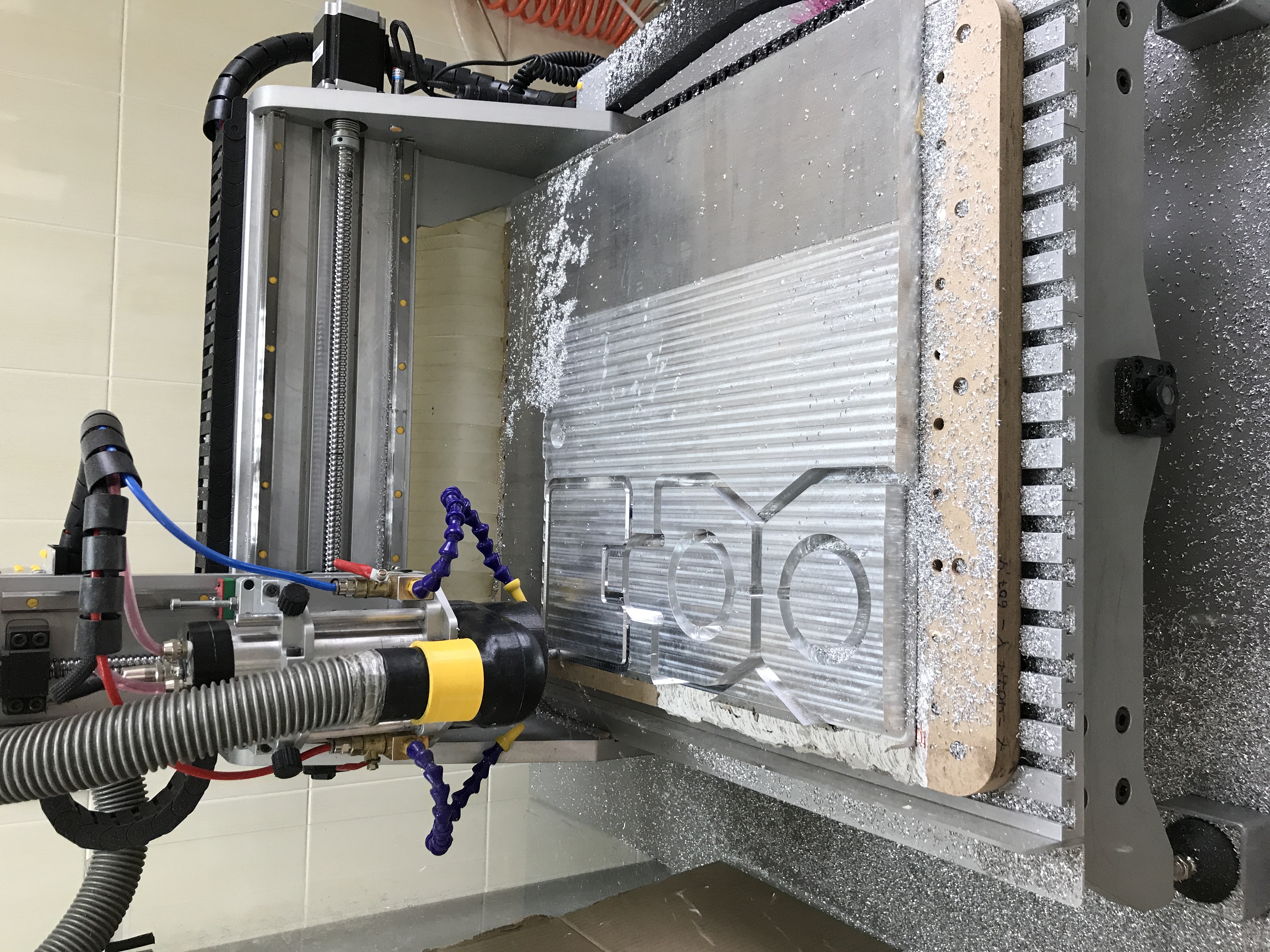

Так уж получилось, что в феврале стал обладателем набора А64 от Frezeryga. Очень быстро его собрал. Работой станка очень доволен. Оказалось, что этот станок может сам себя производить. Вот и решил это опробовать и отфрезеровать Дубль Бомж А64.
Собственно говоря этому и будет посвящена данная тема
Описание станка, основные характеристики: Бомж А64 воспроизводит себя по проекту frezerjga. Проект без переделок.
Шпиндель планируется 2,2квт. ER20.
Шаговики Nema 23 57x76.
ШВП 1605 C7, Гайка ШВП С7 Hiwin, рельсы HGR 15 Hiwin,
Электроника : Драйвера Leadshine DM 556, Stepmaster, БП -48в MeanWill
Рабочее поле:630Х430Х120
Обрабатываемые материалы: пластик, мдф, дерево, алюминий
Чертежи, фото, видео станка: https://yadi.sk/d/zOGaY5Vx3MGn8S
фото буду выкладывать по мере фрезеровки комплектующих.

Немного фоток процесса: Фрезеровал по контуру заглубление 0,5 мм по спирали. 1500 мм/мин 11300 об/мин фреза ф10 мм 3-х зубная по алюминию.
поперечины стола (9472 просмотра) <a class='original' href='./download/file.php?id=149592&sid=854926a4610e79fe97e0f6fec35179a8&mode=view' target=_blank>Загрузить оригинал (2.57 МБ)</a>

тем временем процесс продолжается. Машины не дремлют. :bender: :ura:
Могу сказать, что детали при обработке не греются и на шпаклевке держатся так что отрываются с кусками чернового стола :good:
В процессе обработки пришлось модернизировать постпроцессор SolidCam под Mach3. Кому интересно пишите поделюсь. немного фоток процесса. Правда не в хронологическом порядке:)
Плоскости фрезеровал фрезой 12мм 3-х перка . Пока фреза новая все супер но стоит ей подсесть то начинает "писать" на поверхности. На фото видно.
ни фига не могу понять как эти фотки поворачивать? Может кто подскажет?

никак не врублюсь как вы плоскости получаете клея на шпаклевку :thinking:
ну одна сторона ровная - а вторую как ровнять если черновой стол в клею и кусками выдран?
Re: Дубль Бомж А64 или Восстание машин
Стол пыльнуть и снова ровный.
Александр_
Сообщения: 1740
Репутация: 122
Сообщение Александр_ »
ну как он ровный: сделали одну сторону ровно, перевернули, пыльнули стол, наляпали шпаклевки и что - на нее приклеится ровно до сотых? это что за шаманство?
Вторую сторону клеим или на циакрин или прокладываем под деталь щупы или кмд 0.5-1мм чтоб деталь лежала с калиброванным зазором.

Клею цианокрином к черновому столу. Стол из мдф.
hmnijp
Сообщения: 1553
Репутация: 542
Откуда: Ульяновск
Сообщение hmnijp »
dima138 писал(а):Клею цианокрином к черновому столу. Стол из мдф.
Хм. у меня мдф разбухает от цианокрилата и поднимал. Хотя может на больших плитах не критично.
dima138
Сообщения: 109
Зарегистрирован: 30 ноя 2017, 14:15
Репутация: 130
Сообщение dima138 »
Используйте МДФ плотностью от 700кг/м3 , толщина плиты 16-22 мми все будет ОК! МДФ 30 мм не рекомендую использовать так как у него в середине плотность почти в два раза ниже чем на краях. Самый оптимальный МДФ 16 мм он равноплотностный по всей толщине.
Что касается привлеки детали то сначала деталь кладете на отфрезерованный стол прижимаете руками или грузом к столу, а потом по контуру проливаете цианокрином. Так ни чего не поднимет.
