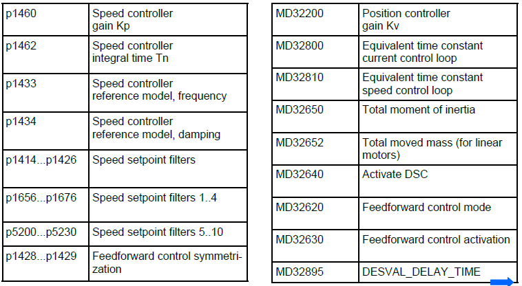

aksutov1996 писал(а):Здравствуйте.
Читаю пособие по пуконаладке для решения проблемы с ошибкой 025022 при включении, описанный тут: http://www.cnc-club.ru/forum/viewtopic. ... 39#p467939
Возник вопрос, я не понимаю, для чего нужна оптимизация осей и что за параметры она меняет. На фото пример из пособия, где показан результат оптимизации и какие параметры были изменены.
И, как считаете, решит ли она мою проблему с ошибкой 025022?)

В общем
У меня есть по 2 параметра 34200 и 34210 (с индексами 0 и 1, см. скрин).
В ошибки у меня пишется 25022 MA1 Encoder 1 Warning 0.
Полагаю, что для решения моей проблемы я должен задавать параметры 34200[1] и 34210[1], ведь индекс массива переменной обозначает, наверное, номер энкодера (исходя из ошибки у меня номер 1).
Ставил эксперементы:
1. Если ставить 34200[0] и 34210[0] в 1, после автоперезапуска нет ошибки и в окне Ref.point я могу крутить ось (кручу в +, т.к. параметр 34010 = 0). Но крутил я её 5 минут и делал несколько оборотов, толку ноль. Ось не приходит в опорную точку.
Кстати, за 1 оборот я должен в любом случае выйти в опорную точку или может быть так, что я должен сделать несколько оборотов? По сути энкодер же знает обороты и опорная точка, наверное, тоже зависит от положения диска энкодера, отвечающего за обороты.
2. Если ставить 34200[1] и 34210[1] в 1, после автоперезапуска есть моя старая ошибка и ось не поддаётся движению в окне Ref.point.
3. Поставить везде 1 система не даёт.
808scr_20181025110120.png (11424 просмотра) <a class='original' href='./download/file.php?id=149158&sid=0e7569dba0522eb5da1a61d166a041aa&mode=view' target=_blank>Загрузить оригинал (21.99 КБ)</a>

ГОТОВО!
Установил следующие параметры 34200[0] = 0; 34210[0] = 1
Система почему-то не сразу давала выйти на эту комбинацию (ну и к заметке параметры 34200[1] = 1; 34210[1] = 0). Но на эту комбинацию я сумел выйти тыкая безумно значения. В итоге нажал Активировать. Перезагрузилась стойка. Нажал на поворот головки в она вышла в опорную точку.
Помогла ещё найденная в гугле на форуме информация:
"По заказному номеру у Вас на движках МНОГООБОРОТИСТЫЙ АБСОЛЮТНЫЙ ДАТЧИК. Они не реферируются при каждом включении, а юстируются один раз при наладке.
Алгоритм при ручной юстировке:
1. Установить MD 34200: ENC_REFP_MODE на 0 и активировать че-
рез POWER ON. (ENC_REFP_MODE = 0 означает, что фактическое
значение оси устанавливается один раз)
2. Перевести ось в JOG вручную на известную позицию. Направление,
в котором осуществляется подвод к позиции, должно соответство-
вать зафиксированному в MD 34010: REFP_CAM_DIR_IS_MINUS на-
правлению (0 = положительное направление, 1 = отрицательное на-
правление).
3. Внести в MD 34100: REFP_SET_POS фактическое значение, соот-
ветствующее позиции подвода. Этим значением может быть кон-
структивно заданное значение (к примеру, жесткий упор) или мо-
жет быть вычислена сейчас с помощью измерительного прибора.
4. Установить MD 34210: ENC_REFP_STATE на ”1”. При этом разре-
шается функция ”Юстировка”.
5. Измененные машинные данные активируются через RESET.
6. Перейти в режим работы JOG-REF.
7. Через нажатие уже использовавшейся в шаге 2 клавиши перемещения
актуальное смещение заносится в MD 34090: REFP_MOVE_DIST_CORR
и ENC_REFP_STATE изменяется на ”2”, т.е ось считается отюстирован-
ной.
Указание
При нажатии правильной клавиши перемещения ось не двигается! На
индикации фактического значения позиции оси видно внесенное в
REFP_SET_POS значение.
8. Выйти из режима работы JOG-REF, юстировка этой оси завершена. "
ВСЕМ БОЛЬШОЕ СПАСИБО! Lexxa тебе большой зачёт. Вывел меня на полезную дорожку. Скину эту ссылку на другие свои статьи, что решил проблему с 4ой осью тут.
