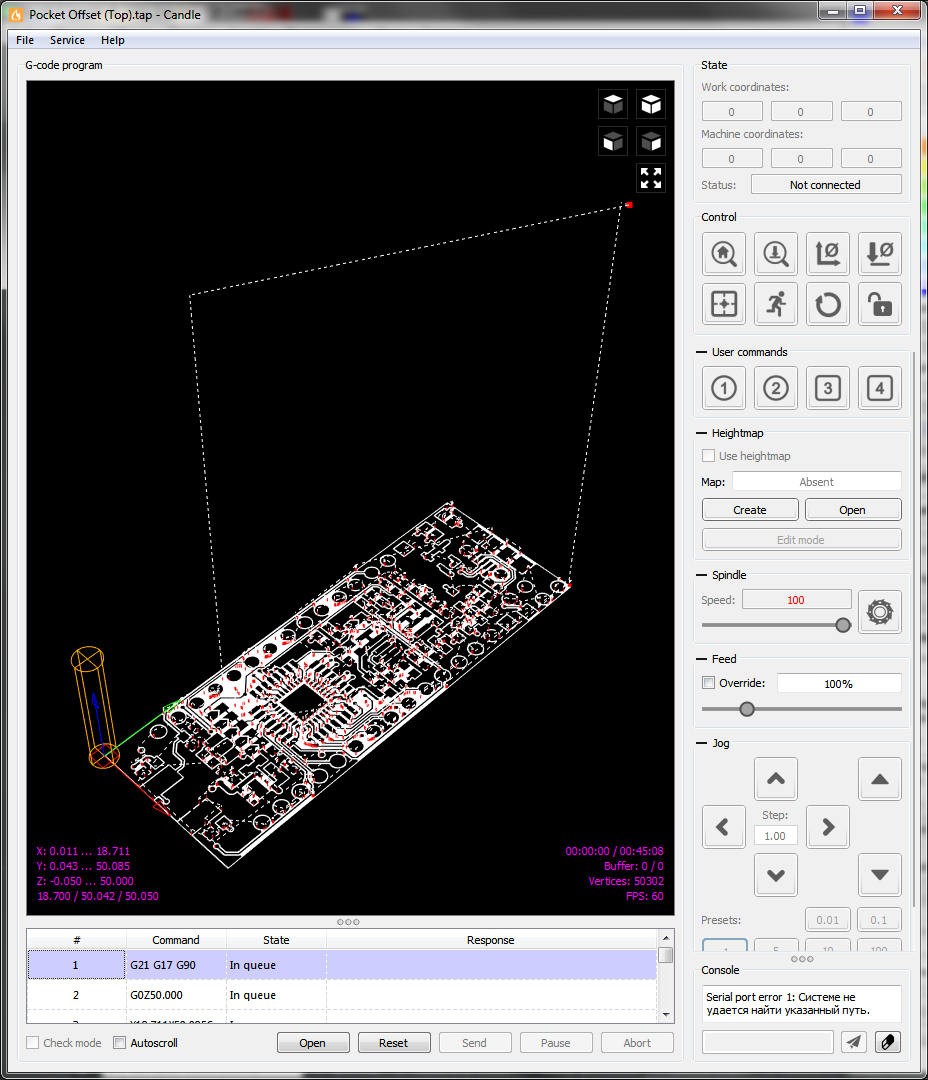

Поправил нестандартные апертуры:
Снимок.PNG (13699 просмотров) <a class='original' href='./download/file.php?id=147683&sid=df2c432ec7da09489367d9dcf00967b8&mode=view' target=_blank>Загрузить оригинал (380.07 КБ)</a>
Добавил возможность создавать сверловки, а затем их фрезеровать при отсутствии необходимого сверла.
Возможно руки доберутся и до Revision 2018.09 гербера(если возникнет необходимость).

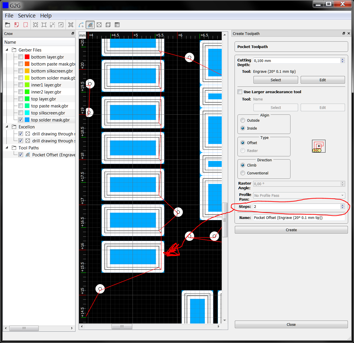

Сообщения: 3310
Re: Ещё один увлечённый всем :-) Мои станки и софт.
X-Ray писал(а):Много и исправлений и расширение функционала
Вижу по 4 картинке, что можно маску чистить с пяточков? Надо будет попробовать, а то приходилось через одно место в FlatCAMe это мудрить.

xvovanx писал(а):Вижу по 4 картинке, что можно маску чистить с пяточков?
Эти пяточки взяты из отделенного гербера для маски. Но в будущем возможно сделаю - сразу из файла дорожек можно будет пяточки забрать для работы.
