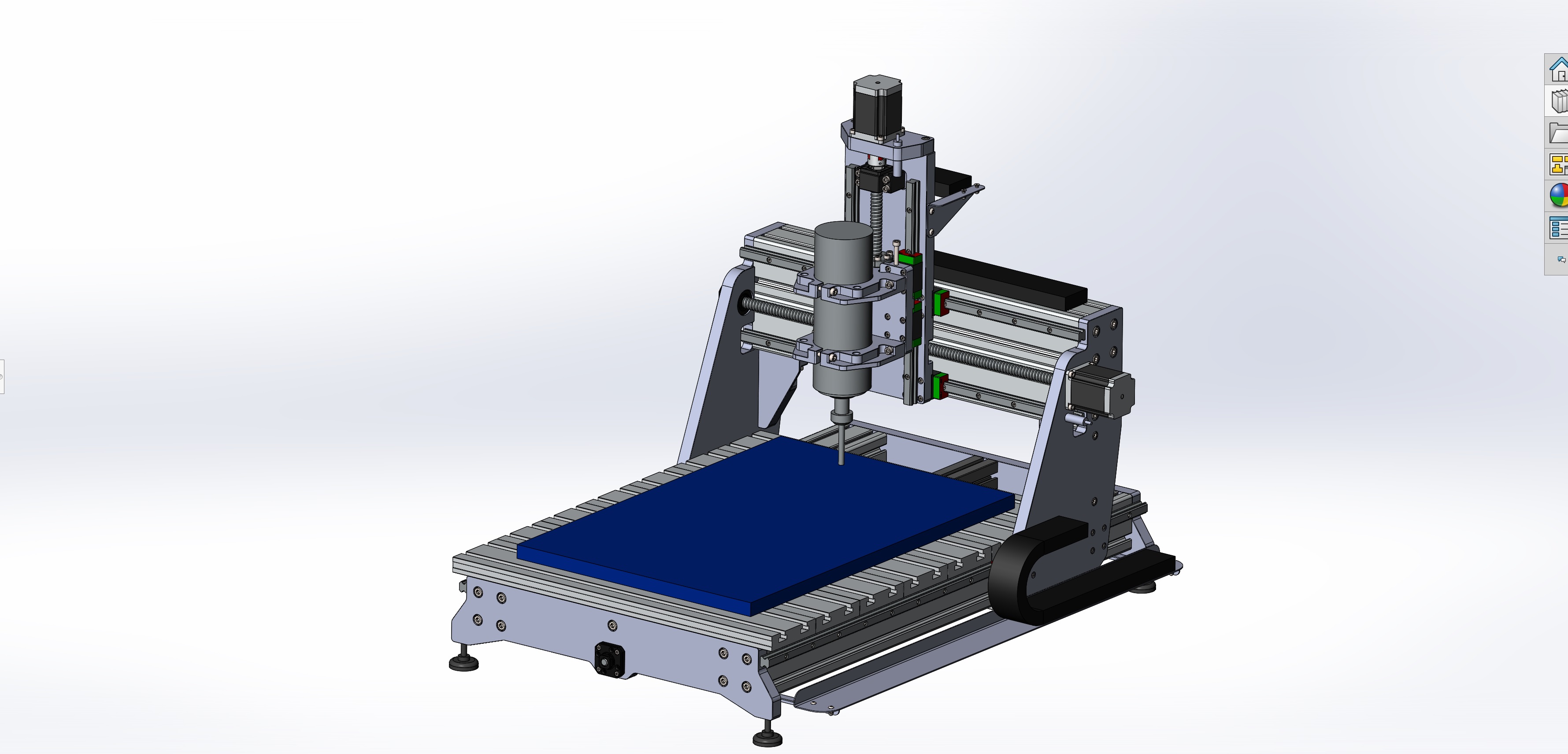

перезалил архив. там законченная новая версия а64 которую буду делать. основные отличия в конструкции станины,уменьшено количество фрезерованных деталей,отсутствуют проставки под рельсами,крепежи кабельканалов гнутые из нержи.
1.jpg (1897 просмотров) <a class='original' href='./download/file.php?id=149059&sid=2756b292e82cb132c7f2ba235b0c8fdd&mode=view' target=_blank>Загрузить оригинал (576 КБ)</a>
A64.jpg (1897 просмотров) <a class='original' href='./download/file.php?id=149060&sid=2756b292e82cb132c7f2ba235b0c8fdd&mode=view' target=_blank>Загрузить оригинал (505.32 КБ)</a>
Nonstopich
Сообщения: 959
Репутация: 284
Re: 400х300х100 открытый проект
Сообщение Nonstopich »
Макс, проставки убрал по какой причине? О.о
Для упрощения конструкции,смог скомпоновать без них,люди из регионов и заграницы немогут у себя купить проставки,я сам их могу купить в нужном количестве тока проехав круг по мкад и забрав все что есть в магазинах.

А зачем окна в стойках портала под рельсы?
Они были и в предыдущей версии. В них заходит выступающая пластиковая часть каретки,они позволяют снять любую каретку без разборки станка.

А со столом все нормально, как то жидковато с виду. В прошлой версии более монументально было...
Не нравится мне крепление гайки швп с порталом. Жидко
Крепление гайки такоеже как и в прошлой версии. Тока нижняя поперечина заменена на профиль.
Сообщение AlexVlg »
Там норм, вроде. резьба в мясо профиля на всю длину.
Да там проблем нет. Толщина профиля 22мм база хорошая даже лучше чем раньше была фрезерованная плита 19мм.
