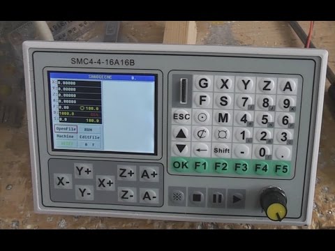

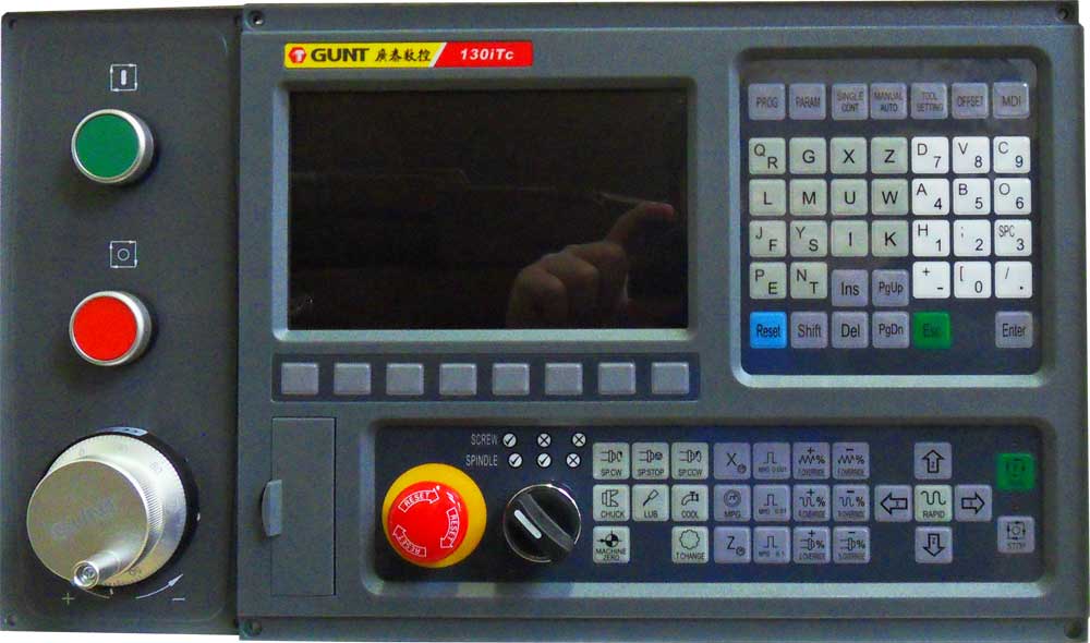

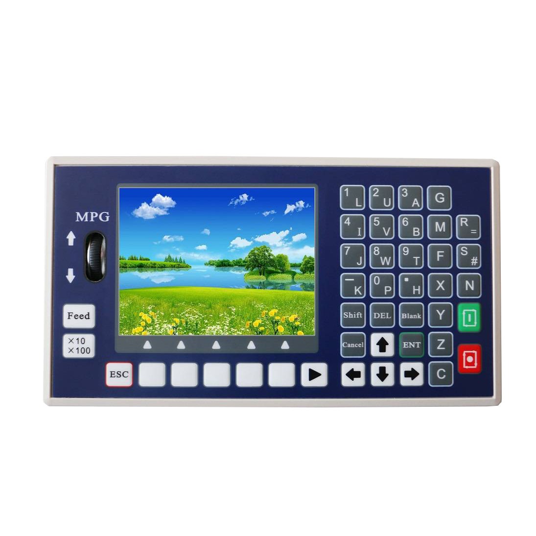

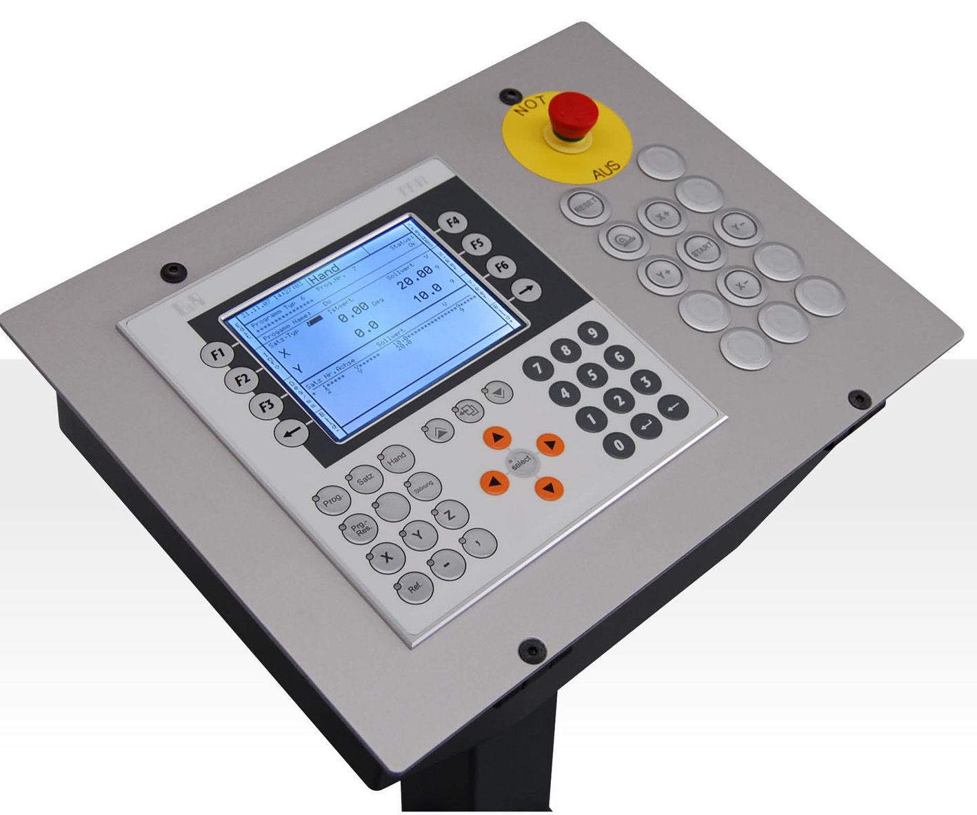

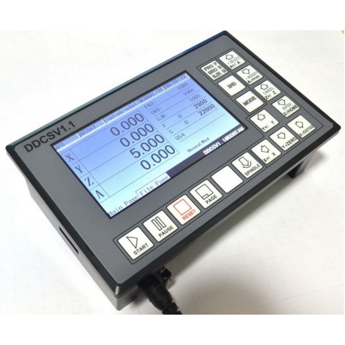

Re: LinuxCNC + Orange Pi
AVK74 писал(а):Если делать автономку то дисплей графический вообще не нужен.
Текстовый 20*4 и норм. Координаты да статусы что еще нужно.
Большинство автономок идёт с читабельными LCD/TFT дисплеями
732-topcnc-cnc-styrning-3-axlar-3.jpg (2075 просмотров) <a class='original' href='./download/file.php?id=148532&sid=6a501630fe4fa8ffaee7e9067dc7eaea&mode=view' target=_blank>Загрузить оригинал (133.93 КБ)</a>
21480-8042927.jpg (2075 просмотров) <a class='original' href='./download/file.php?id=148533&sid=6a501630fe4fa8ffaee7e9067dc7eaea&mode=view' target=_blank>Загрузить оригинал (139.74 КБ)</a>
114531-8770375.jpg (2075 просмотров) <a class='original' href='./download/file.php?id=148534&sid=6a501630fe4fa8ffaee7e9067dc7eaea&mode=view' target=_blank>Загрузить оригинал (46.84 КБ)</a>
DDCSV1-1-Engraving-machine-CNC-4-axis-CNC-system-step-servo-replace-NC-Studio-MACH3-offline-500x500.jpg (2075 просмотров) <a class='original' href='./download/file.php?id=148535&sid=6a501630fe4fa8ffaee7e9067dc7eaea&mode=view' target=_blank>Загрузить оригинал (52.5 КБ)</a>
GT130iTc-SUBB.jpg (2075 просмотров) <a class='original' href='./download/file.php?id=148536&sid=6a501630fe4fa8ffaee7e9067dc7eaea&mode=view' target=_blank>Загрузить оригинал (60.16 КБ)</a>
hqdefault.jpg (2075 просмотров) <a class='original' href='./download/file.php?id=148537&sid=6a501630fe4fa8ffaee7e9067dc7eaea&mode=view' target=_blank>Загрузить оригинал (33.08 КБ)</a>

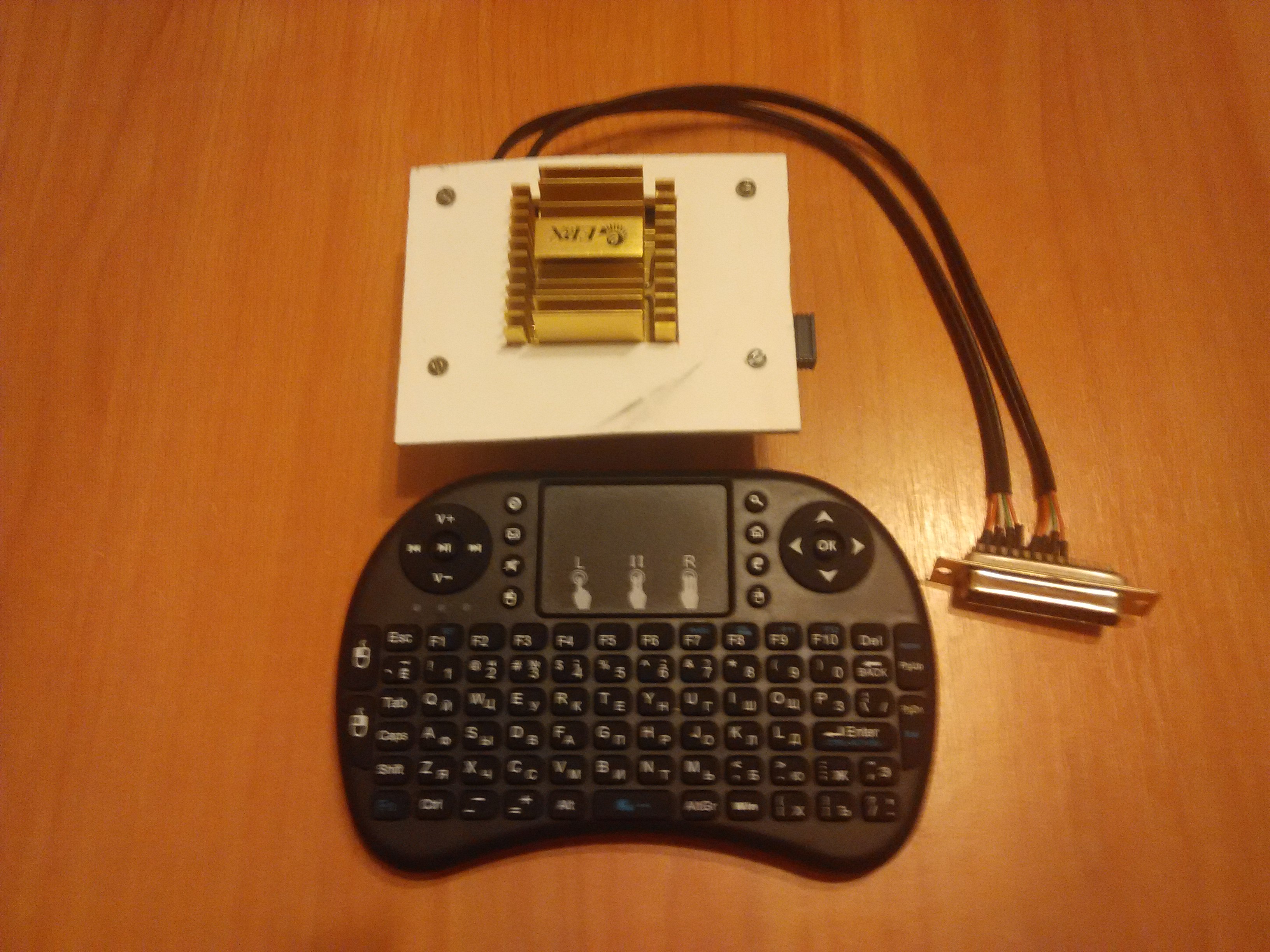

Сразу предложение. Я вот рулю своей балалайкой вот такой клавой. Ее вместе с экраном в один корпус и, как мне кажется очень удобно будет. Размер маленький, кнопки управления удобно расположены.

Не... Реально удобно. Я когда покупал, думал, что она несколько больше. А тут хрень какая-то мелкая. А потом понравилось :)
Насколько я понял, ты хочешь DSP пульт (: Но на таких пультах, обычно, нет алфавитных кнопок и тачпадов. Бывают, канеш, DSP пульты для промышленных манипуляторов, там всё это есть. Но наш бюджетник явно не про то.

Сообщение Kovus2 »
MX_Master писал(а):Насколько я понял, ты хочешь DSP пульт (: Но на таких пультах, обычно, нет алфавитных кнопок и тачпадов. Бывают, канеш, DSP пульты для промышленных манипуляторов, там всё это есть. Но наш бюджетник явно не про то.
Ну, во-первых, меня устроил бы контроллер управления станком, которым можн управлять по сети. На данный момент времени это tkemc. Он меня устраивает на 90%. Latency вот только маловато :(
Но если это будет что-то вроде DSP пульта, это тоже будет шикарно! :)
Специальную клаву с кнопками только для пульта, наверное, мы не купим. А такая клава - промежуточный вариант. И не дорого, и кнопок на все случаи жизни. А если в контроллере поменять флешку и подключить к телеку или монику, то вот те сразу и готовый комп. :) Универсальность так и прет :D
AVK74
Сообщения: 1831
Репутация: 335
Откуда: Уфа
Сообщение AVK74 »
MX_Master писал(а):Большинство автономок идёт с читабельными LCD/TFT дисплеями
Который по сути дела нафиг не нужен. У меня было нечто подобное, маленькие циферки, маленький дисплей.
