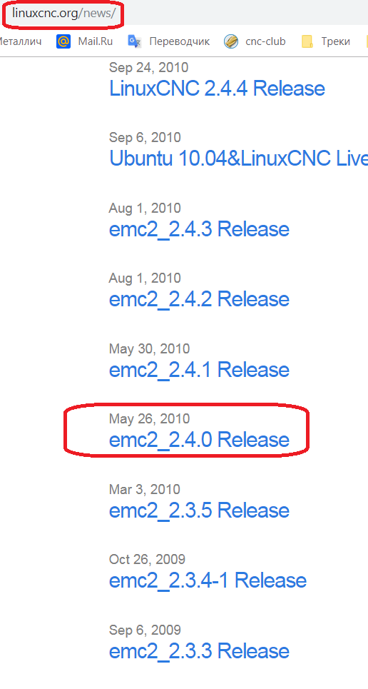

Hanter писал(а):Давно там визард появился ?
Учитывая что моей токарки 4ре года, то 4ре года назад уже было :) А с какого именно года там появился Визард, я летопись не вел :) И с каждым годом его обновляют.

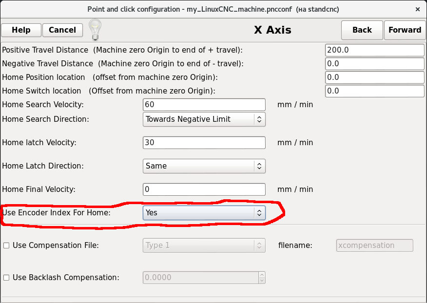

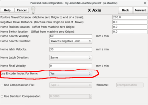

Hanter писал(а):давай настрой мне через визард токарку с хомлением по Z меткам... а я погляжу как визард тебе поможет
Не помню чтоб с этим были проблемы. В мануалах Lcnc описано как делать. Взял нашел пример такого хомления, воткнул туда название своих пинов и готово :)
А ты сможешь показать как это сделать в Mach3? :) Кликая просто в галочки :lol:

Hanter писал(а):Давно там визард появился ? давай настрой мне через визард токарку с хомлением по Z меткам... а я погляжу как визард тебе поможет :)
В v2.4 уже был, может и раньше - лень доки искать:
Снимок экрана от 2018-10-16 17-20-31.png (3209 просмотров) <a class='original' href='./download/file.php?id=148444&sid=72577b0c1607cecbbb58a733e3ec58ee&mode=view' target=_blank>Загрузить оригинал (75.84 КБ)</a>
Re: Серводвигатель 2кв для токарного с ЧПУ!
UAVpilot писал(а):В v2.4 уже был, может и раньше - лень доки искать:
Это как минимум 8 лет назад :roll:
01.png (3204 просмотра) <a class='original' href='./download/file.php?id=148445&sid=72577b0c1607cecbbb58a733e3ec58ee&mode=view' target=_blank>Загрузить оригинал (41.51 КБ)</a>
Интересно где Hanter, галку поставит для Z метки в Mach3 :lol:
