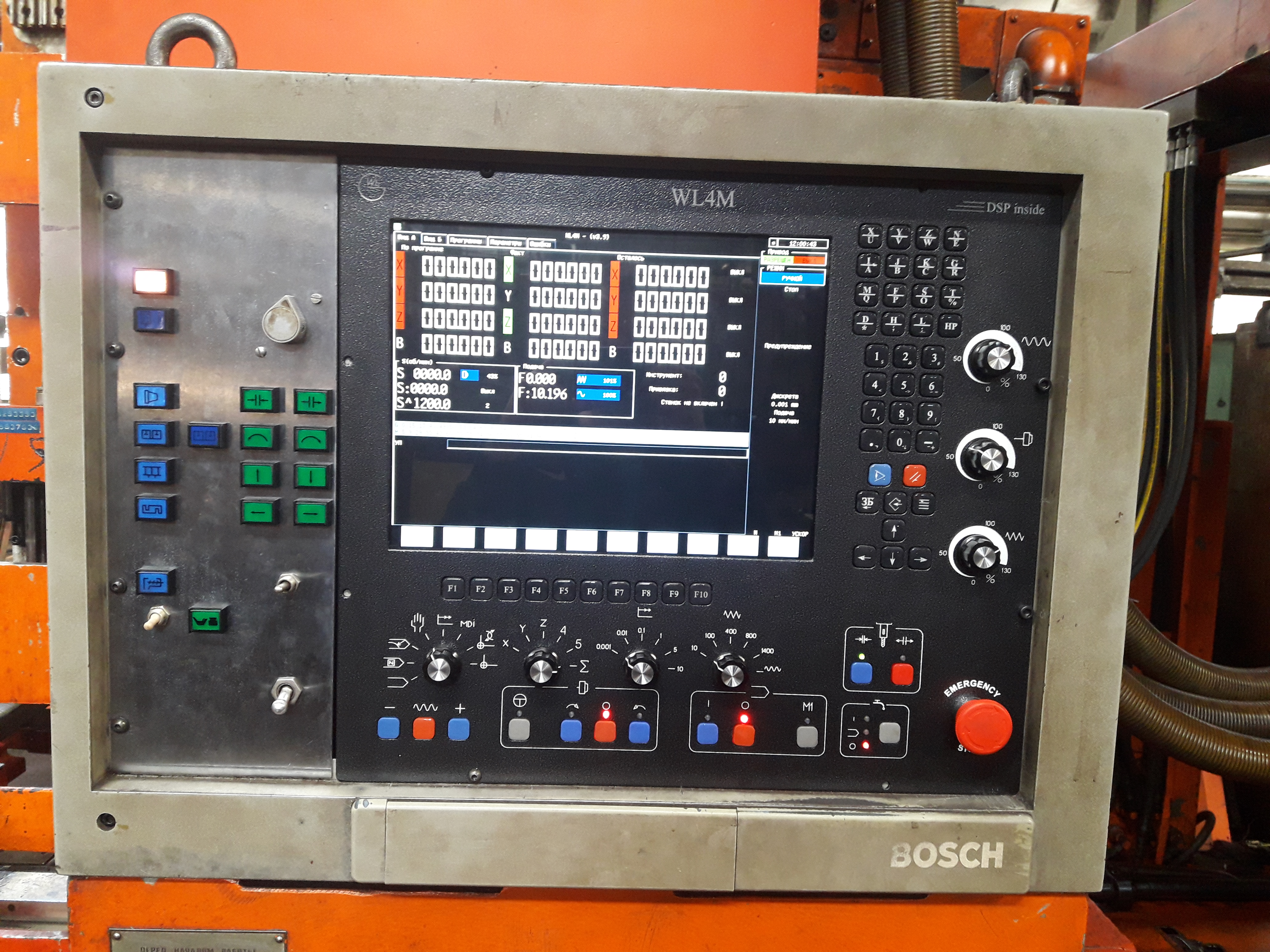

Продолжаем проект модернизации станка ИР800.
Проект из разряда долго строев. Т.к. полностью перебрали гидравлику на станке и это немножко затянулось.
На станке заменено ЧПУ, раньше стоял БОШ.
(как повернуть фотку не знаю :( )
1.jpg (6068 просмотров) <a class='original' href='./download/file.php?id=148152&sid=07f6c320fb9f787c9c72030e3a9a4b45&mode=view' target=_blank>Загрузить оригинал (4.16 МБ)</a>
4.jpg (6068 просмотров) <a class='original' href='./download/file.php?id=148151&sid=07f6c320fb9f787c9c72030e3a9a4b45&mode=view' target=_blank>Загрузить оригинал (3.83 МБ)</a>
3.jpg (6068 просмотров) <a class='original' href='./download/file.php?id=148150&sid=07f6c320fb9f787c9c72030e3a9a4b45&mode=view' target=_blank>Загрузить оригинал (4.19 МБ)</a>
2.jpg (6068 просмотров) <a class='original' href='./download/file.php?id=148149&sid=07f6c320fb9f787c9c72030e3a9a4b45&mode=view' target=_blank>Загрузить оригинал (4.57 МБ)</a>
Сделано.
Работают XYZ S
Вращение индексного стола "В" в обе стороны по кратчайшему пути.
Ручное управление столом в обе стороны.
Выход в ноль.
Выход в ноль при первом задании координаты В.
Вращение магазина в обе стороны по кратчайшему пути.
Ручное управление магазина.
Выход в ноль магазина.
Выход в ноль магазина при первом задании на вращение магазина.
Отлажен наладочный пульт (слева от ЧПУ):
-управление палетами.
-управление манипулятором.
-управление магазином.
Нужно сделать:
Проверить и до отладить цикл смены инструмента.
Написать цикл смены палетт. (т.к. такой смены палет я еще не делал)
