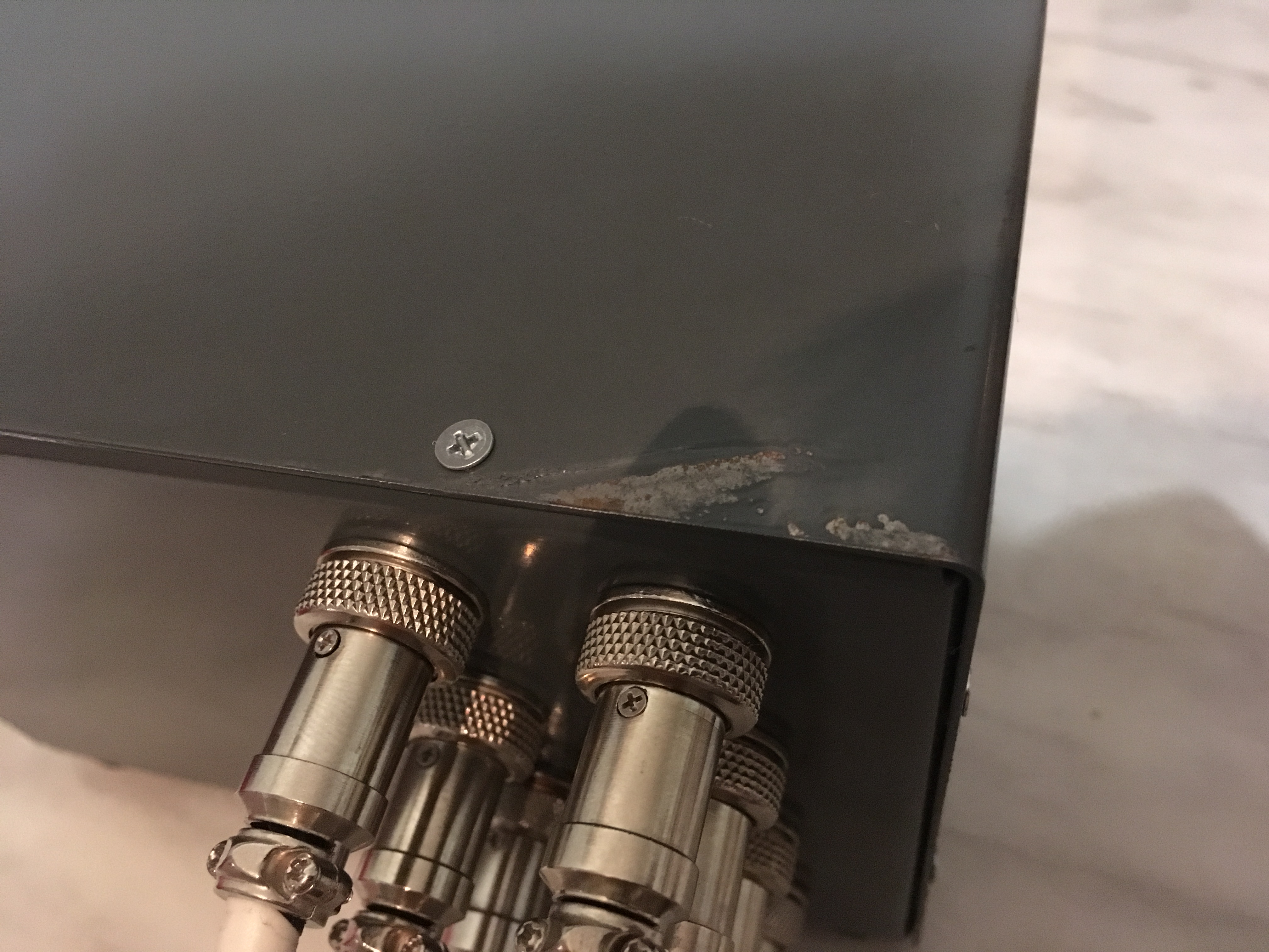

С изготовлением и покраской корпуса помог Hanter, за что ему большое спасибо, вышло 2100руб, что сравнимо по цене с монтажным электрощитом. По резке/гибки придраться не к чему, а вот покраска в одном месте немного огорчила:
case14.JPG (4643 просмотра) <a class='original' href='./download/file.php?id=147482&sid=8eb4df2d365a2a241020206ec2e6661f&mode=view' target=_blank>Загрузить оригинал (2.01 МБ)</a>

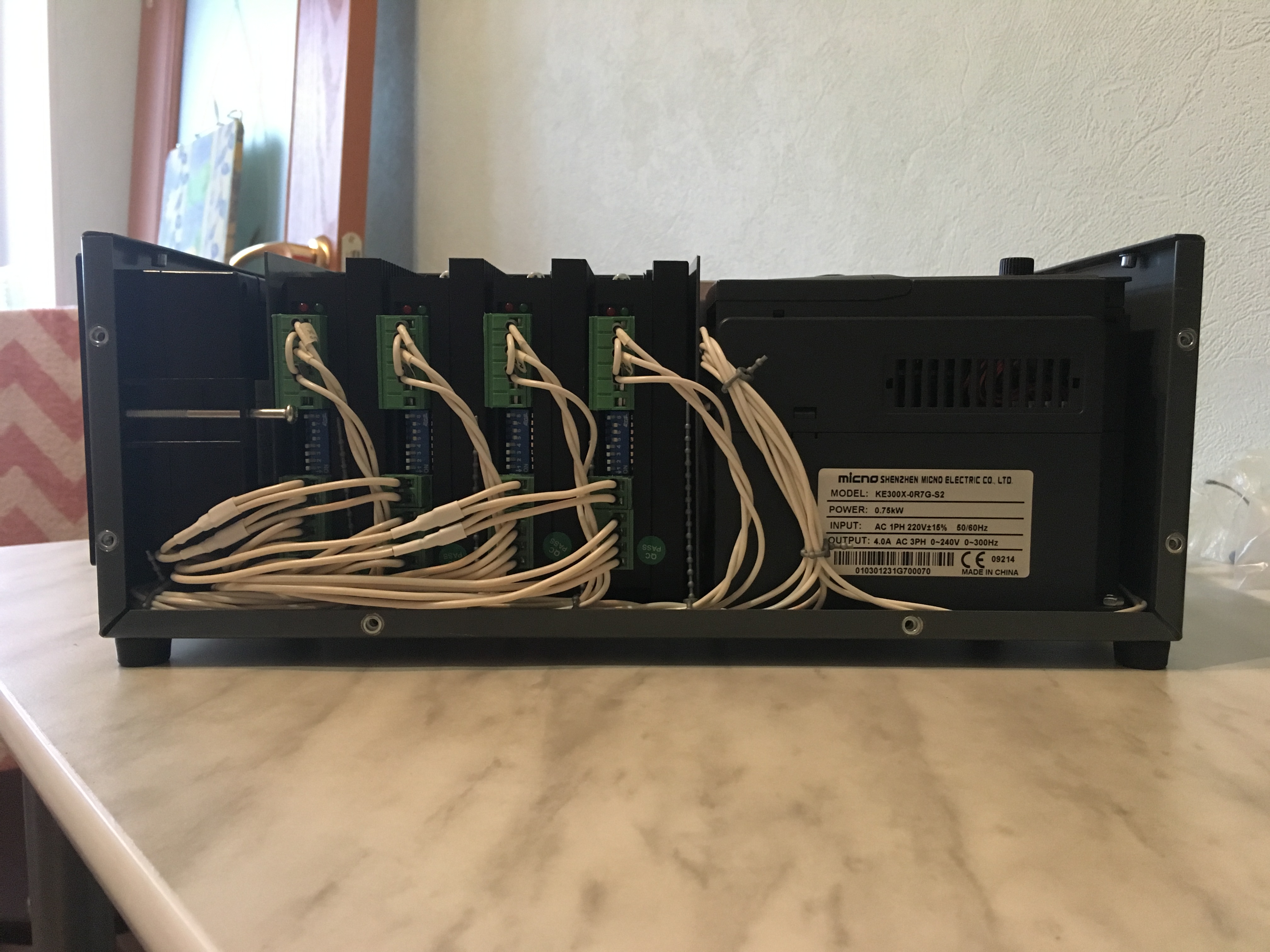

Внутренние же компоненты пришлось прикручивать на винты с гайками. В очередной раз убедился, что в солиде нужно прорисовывать каждый болт, чтоб не было таких недоразумений:
case15.JPG (4643 просмотра) <a class='original' href='./download/file.php?id=147484&sid=8eb4df2d365a2a241020206ec2e6661f&mode=view' target=_blank>Загрузить оригинал (1.48 МБ)</a>
Так же за счёт крайне плотной компоновки зазор между компонентами получился примерно сантиметр, что на самом деле маловато для комфортной укладки жгутов, нужно хотя бы 15-25мм. Проект со всеми косяками в солите можно скачать тут: https://yadi.sk/d/cK1EUBcnPHYmvg

Сигнальные цепи подключил проводом 0.75мм2, силовые 1.5мм2. Для подключения понадобилось:
Провод ПУГВ 1х0.75 20м.
Провод ПУГВ 1х1.5 20м.
Трубка термоусадочная ТТУ 4.0/2.0 1м.
Наконечник штыревой НШВИ 1.5-8 30шт.
Наконечник штыревой НШВИ 0.75-8 38шт.
Наконечник штыревой НШВИ(2) 0.75-8 7шт.
Наконечник вилочный НВИ 1.25-4 9шт.
Наконечник кольцевой НКИ 1.25-4 3шт.
Все земли соединяются на корпус в одном месте:

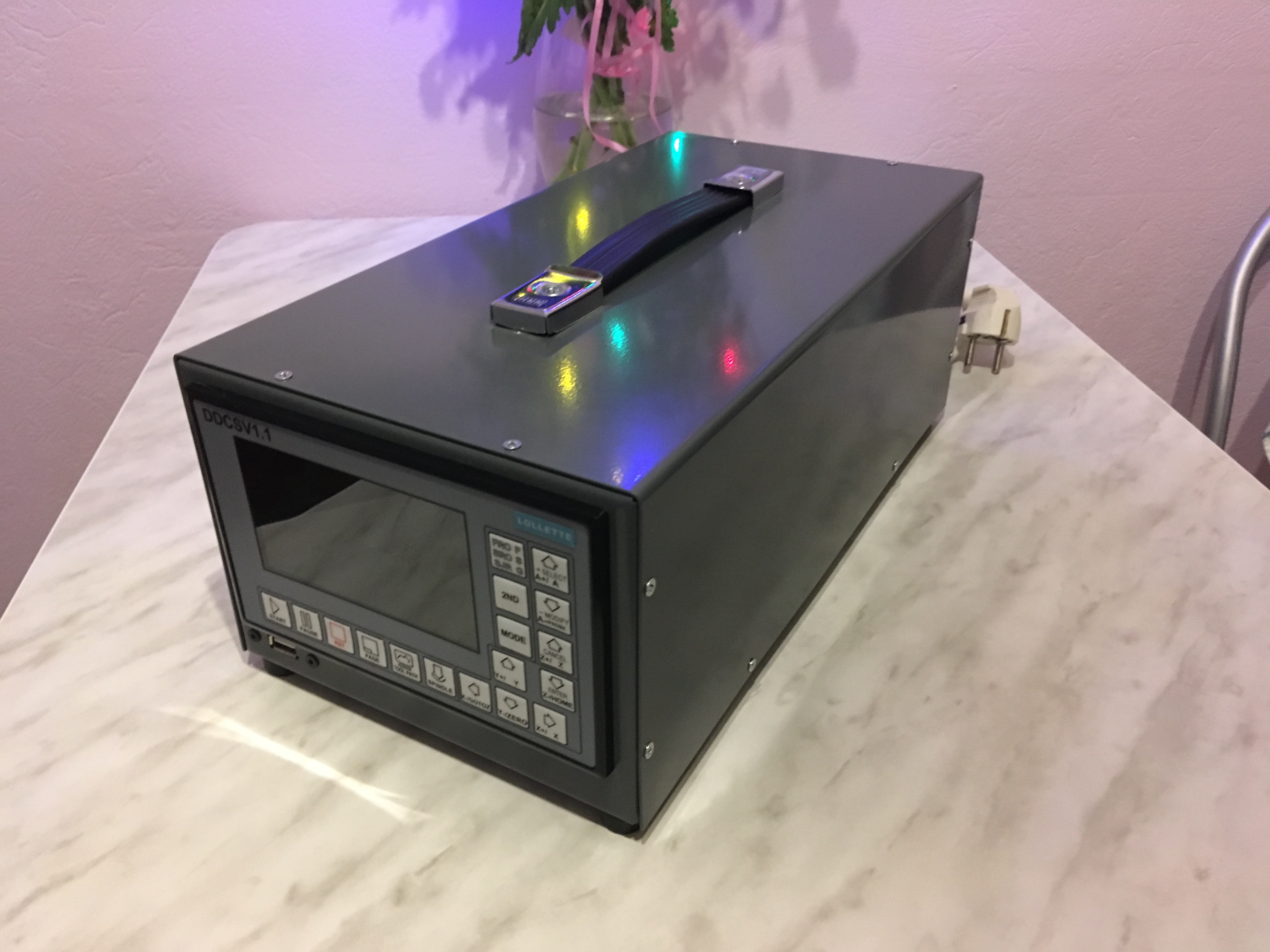

Запустилось с первого раза, без дыма. В итоге получилось как-то так:
case12.JPG (4643 просмотра) <a class='original' href='./download/file.php?id=147492&sid=8eb4df2d365a2a241020206ec2e6661f&mode=view' target=_blank>Загрузить оригинал (1.51 МБ)</a>
case13.JPG (4643 просмотра) <a class='original' href='./download/file.php?id=147493&sid=8eb4df2d365a2a241020206ec2e6661f&mode=view' target=_blank>Загрузить оригинал (1.52 МБ)</a>

Ну и завершающим штрихом блока управления стала ручка для переноса, теперь и таскать удобнее и выглядит прибор по взрослому.
IMG_2584.JPG (4159 просмотров) <a class='original' href='./download/file.php?id=149399&sid=8eb4df2d365a2a241020206ec2e6661f&mode=view' target=_blank>Загрузить оригинал (1.44 МБ)</a>

Гнездо под флешку зря туда запихнули, если будет на столе стоять то неудобно подлазить . Надо было в любой верхний угол разместить.

А как на счёт вентиляцыи и охлаждения?

maxx2000orel писал(а):Гнездо под флешку зря туда запихнули, если будет на столе стоять то неудобно подлазить . Надо было в любой верхний угол разместить.
Сама флешка втыкается без каких либо неудобств. Три левых кнопки контроллера будут вынесены на сам станок, так что проблем быть не должно. В Верхний угол ставить не стал так как в этом случае торчащую флэшку можно легко задеть и сломать разъём.
vala писал(а):А как на счёт вентиляцыи и охлаждения?
В тексте писал, если кратко - внутренний объём перемешивается двумя вентиляторами (на частотнике и на бп), металлический корпус должен неплохо рассеивать тепло. Частотник всего 0.75КВт с таким же радиатором как и 2.2Квт. Длительной работы не ожидается (пару часов за сессию). Практика покажет хватит ли этого.

Все круто! Но с компактностью, по-моему, перебор. У меня здоровенный ящик (что-то 500*400*150) и то теплым становится!
И интегрированный кран с кнопками, думаю, тоже не удобно.
Re: Вектроник A4К-12 в руках дилетанта.
Это не экран с кнопками а считай целиком стойка чпу.тоесть комп тут ненужен.

Hanter писал(а):знакомая коробочка :)
Подскажи, краска обычная или порошковая? Замазать бы недокрас чтоб не ржавел да не вид не портил.
порошковая. это сразу так было ? нада было сказать - я бы заставил перекрасить.
