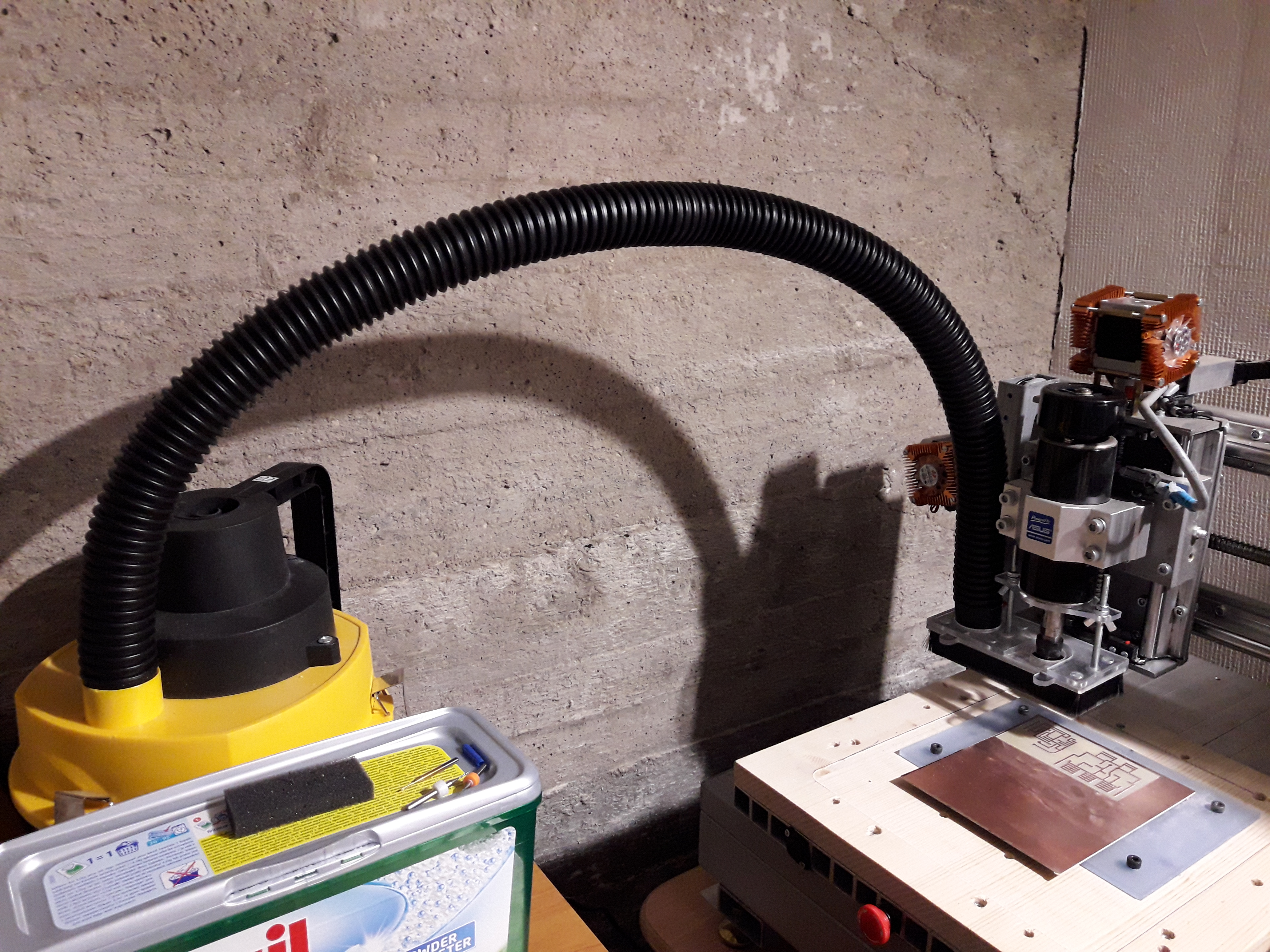

У меня ещё греются сильно шаговые двигатели при обработке рельефной картины, аж руку трудно держать после полу часа работы, какие пораметры в программе usb cnc planet нужно настроить чтобы шаговые двигатели не грелись?
trikot
Сообщения: 165
Зарегистрирован: 08 апр 2017, 22:27
Репутация: 25
Настоящее имя: Ян
Re: Работа с программой CNC USB Controller (от cnc-planet)
Сообщение trikot »
Это вам надо наверно с драйверами играться. Ток двигателя, количество микрошагов.
Сообщения: 3310
VladPTZ писал(а):У меня ещё греются сильно шаговые двигатели при обработке рельефной картины, аж руку трудно держать после полу часа работы, какие пораметры в программе usb cnc planet нужно настроить чтобы шаговые двигатели не грелись?
Ток драйверов не завышайте, а нагрев шаговиков до 60-65 градусов вполне нормальный режим работы. Если уж сильно это напрягает (как и меня кстати), ставьте как и я на моторы кулеры от компа, будут холоднее холодного. Запитывал последовательно от 12вольт, по 6 В на каждый хватает (чтоб станок как Карлсон не улетел :hehehe: )

У меня выше 40-45 не поднимается. Драйверы Leadshine. Вентилятор хороший выход. Тоже не люблю если нельзя дотронуться.
Сообщения: 3310
:thinking:
trikot писал(а):Тоже не люблю если нельзя дотронуться
Тоже такого мнения, как ведет себя смазка не понятно, может вытечь из подшипников, по любому нагрев не на пользу...
