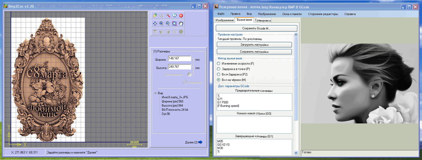

Сообщения: 3310
Re: Нужен ли софт для перевода картинки в G-код?
mailex писал(а):Есть ли у кого насущная потребность в ПО под линукс
Если Линукс настолько беден, то для его юзеров возможно что нужен. Для Windows такого софта куча
1.png (13134 просмотра) <a class='original' href='./download/file.php?id=145592&sid=00f54eef91aa86ebcf50369f1628ef87&mode=view' target=_blank>Загрузить оригинал (354.25 КБ)</a>
