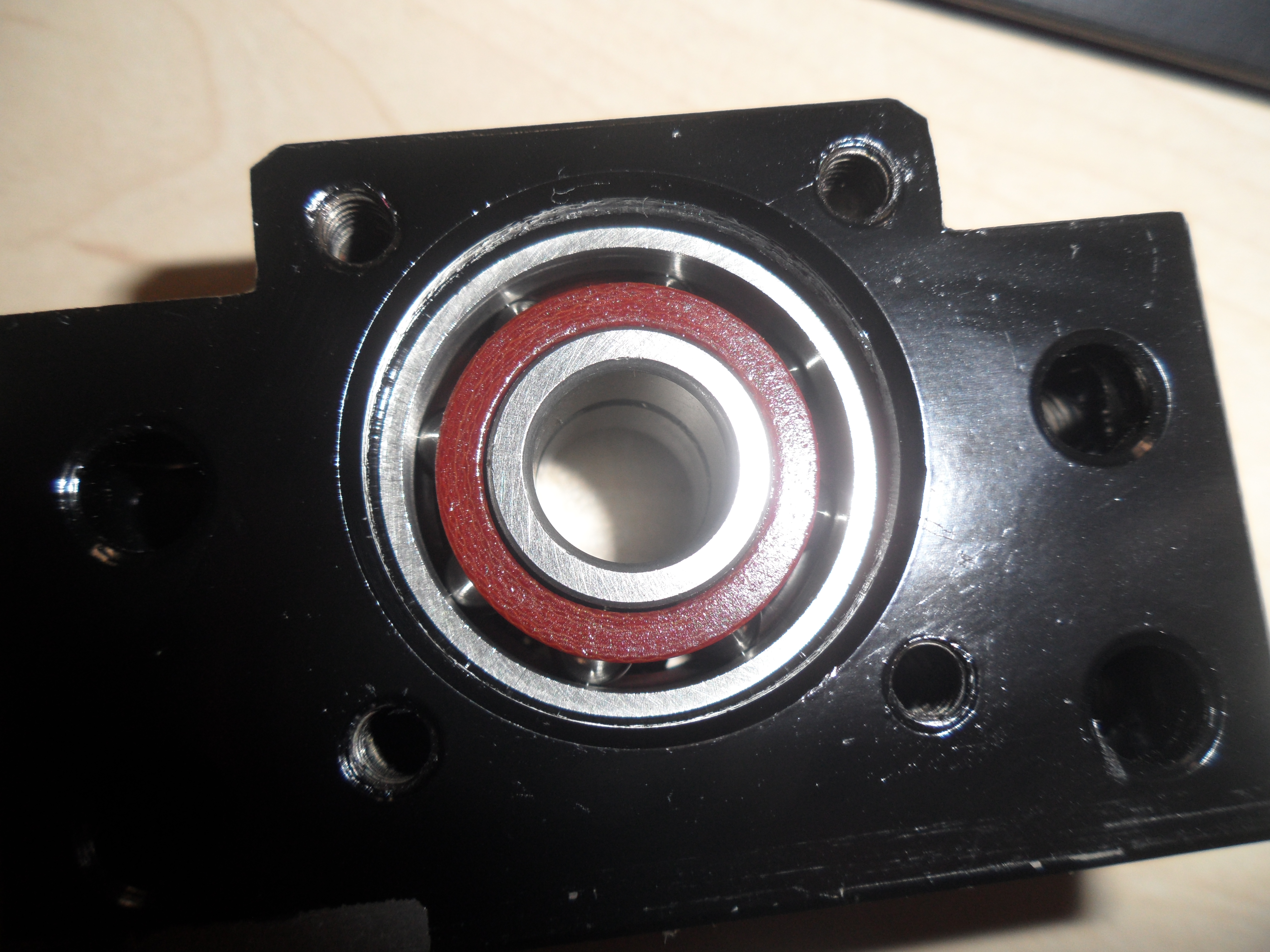

С опорами такая ситуация: подшипники достались мне упорные
SAM_1130.JPG (4787 просмотров) <a class='original' href='./download/file.php?id=143469&sid=5bd2d15def293672a3b42222ff360618&mode=view' target=_blank>Загрузить оригинал (5.38 МБ)</a>
Установлены по схеме b
2529303.jpg (4787 просмотров) <a class='original' href='./download/file.php?id=143471&sid=5bd2d15def293672a3b42222ff360618&mode=view' target=_blank>Загрузить оригинал (76.76 КБ)</a>
Натяг регулируется поворотом гайки, фиксируемой стопорным винтом, я так понимаю. Попробовал на практике- при минимальном поджатии гайкой осевого люфта нет, швп вращается с чуть большим усилием.
