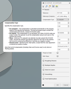

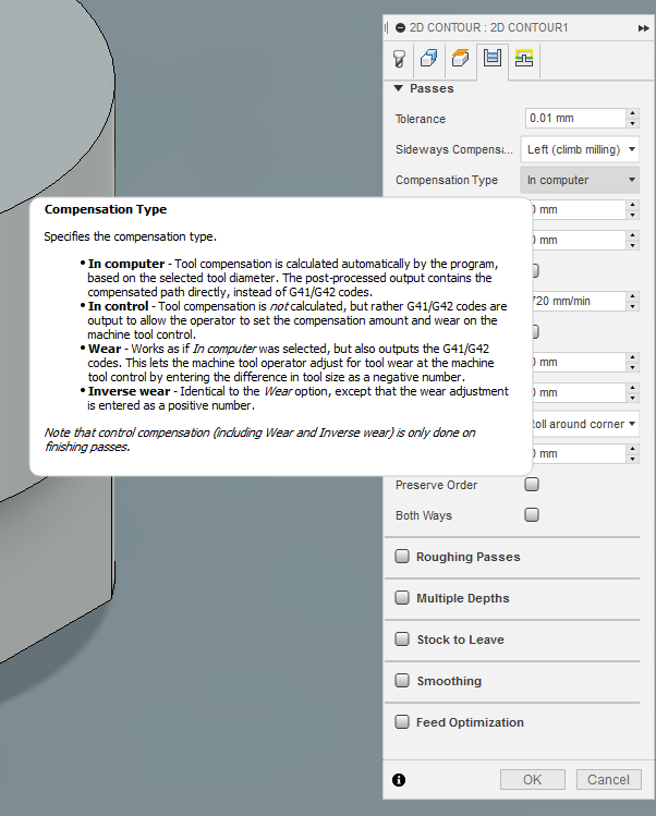

Кто-нибудь пользуется компенсацией Г 41/42? У меня он выдает следующее: G41 X... Y... P6 (для фрезы 12мм), соответственно станок смещается на 6мм от траектории. А должен выдавать G41 X... Y... Dxx (вместо хх должен быть корректор из таблицы инструмента). Что за фигня?
igorvpetrov
Сообщения: 311
Репутация: 64
Настоящее имя: Игорь
Re: Fusion 360
Сообщение igorvpetrov »
john1987887 писал(а):Что за фигня?
Может тип компенсации wear выбрать?
2018-07-25_16-22-19.png (5762 просмотра) <a class='original' href='./download/file.php?id=143371&sid=24f29779e9aa2be8f70170a80f61786d&mode=view' target=_blank>Загрузить оригинал (36.49 КБ)</a>
john1987887
Сообщения: 3063
Репутация: 1802
Re: Fusion 360
Сообщение john1987887 »
igorvpetrov писал(а):Может тип компенсации wear выбрать?
Именно его и выбрал. В учебниках по программированию ЧПУ вообще нет никаких упоминаний, что G 41/42 может использоваться совместно с символом "Р", только с указанием диаметра D. А вот Фьюжн выдает Р и Мач3 его понимает:).

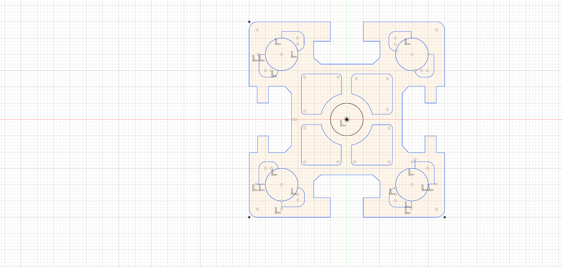

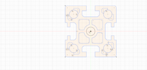

Ups... оказывается видосы есть.. блокировщики рекламы не давали их запустить.. Таки опечатка в рукописном мануале: урок 4, страница 27... вместо Create-Revolve - Create-Extrude :mrgreen: Собрал светильник.. для закрепления материала.. нужно повторить с пяток раз процедуру.. :cheesy: Т.к. стало известно, как с рисунка маштабировать... попытался сделать модель профиля, (вроде как TBI - продаёт Геликор), из которого собран был станок.. ныне разообранный.. пока.. :relsa:
Gelikor 6060 sketch.png (5655 просмотров) <a class='original' href='./download/file.php?id=143571&sid=24f29779e9aa2be8f70170a80f61786d&mode=view' target=_blank>Загрузить оригинал (124.41 КБ)</a>
Gelikor 6060 v12.jpg (5655 просмотров) <a class='original' href='./download/file.php?id=143572&sid=24f29779e9aa2be8f70170a80f61786d&mode=view' target=_blank>Загрузить оригинал (40.65 КБ)</a>

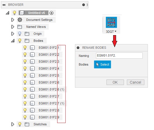

Нашёл для себя интересный add-in. Своеобразное пакетное переименование тел. Так и называется "Rename Bodies". Очень удобная штука. :good: Рекомендую
RB.jpg (5385 просмотров) <a class='original' href='./download/file.php?id=144314&sid=24f29779e9aa2be8f70170a80f61786d&mode=view' target=_blank>Загрузить оригинал (48.36 КБ)</a>
