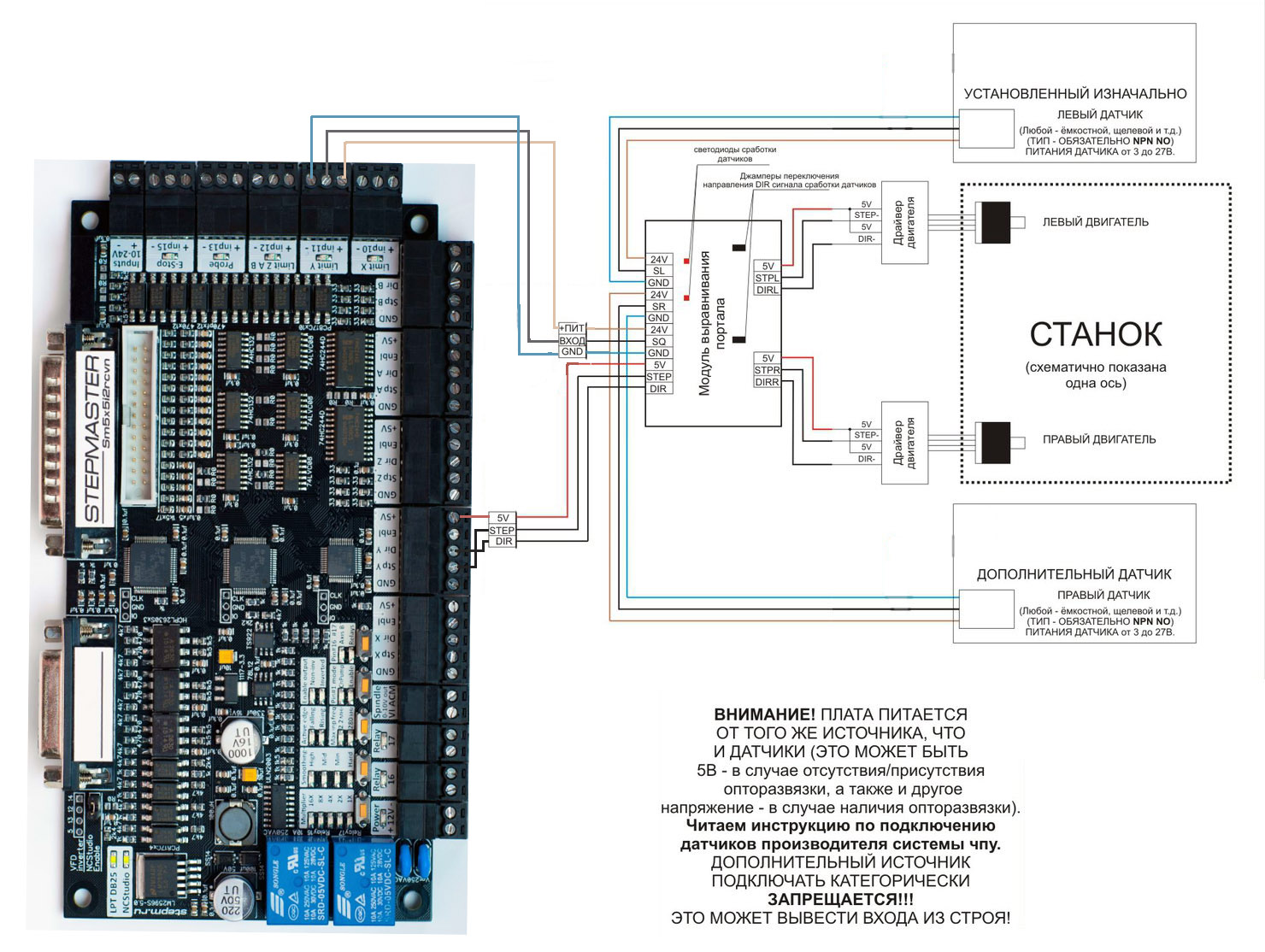

full_IMG_9820-edit.jpg (8661 просмотр) <a class='original' href='./download/file.php?id=159275&sid=4e09721f1b63022fc87cf9df8672fe16&mode=view' target=_blank>Загрузить оригинал (1.86 МБ)</a>

Для подключения и работы Модуля со Степмастером - ответ нашелся благодаря Shalek - вот схема подключения. Суть была в том, что указанное в описании Модуля "для питания 5в" не вполне верно - при 5В он будет только подавать признаки жизни, мигая диодами на срабатывании концевиков. Вот если подать +12В, будет работать. Еще и про дажмперы переключения направления вращения двигателей - применительно к серве ihsv57 еще особенность - джамперы, переключающие направление вращения, сервой игнорируются (не спрашивайте), т.е. направление вращения мотора задается только на самом моторе.

Всем доброго! Товарищи, гуру cnc, хэлп!
Поставил Sen sync V1.3S. Такая оказия получилась: при парковке спаренной оси происходит поочередное срабатывание датчиков (видно на глаз), однако остановка двигателей происходит синхронно при срабатывании сразу двух датчиков. То есть, при наезде на ближайший датчик, соответствующий ему двигатель продолжает получать сигнал STEP с платы Sen sync и останавливается только при наезде на второй датчик параллельной оси. Соответственно, о выравнивании портала речь не идёт. Датчики проверял - оба в рабочем состоянии (8.5V в неактивном состоянии и 0 в активном). Такая же картина получается, если ближе к порталу выдвинуть противоположный датчик, остановка происходит только при двух сработавших датчиках.
Станок 3 оси (одна спаренная)
Управляется Linuxcnc
Драйвера: 2HSS86H
Плата управления Stepmaster (2020г)
Датчики: LJ12A3-2-Z/BX, NPN, NO
Питание платы Sen sync: 12V, от одного бп питается контролер и плата синхронизации (индикатор питания на плате +5V горит, индикаторы срабатывания датчиков также загораются)
Поиск Home: двойной, 600мм/мин и 120мм/мин (картина срабатывания одинакова для обоих этапов)
Подключение датчиков и сигнала STEP перепроверил, всё согласно инструкции. Перемычки на плате стоят в положении NO.
Всё облазил, всё перерыл - не понимаю почему Sen sync не стопорит двигатель, когда загорается его датчик(
