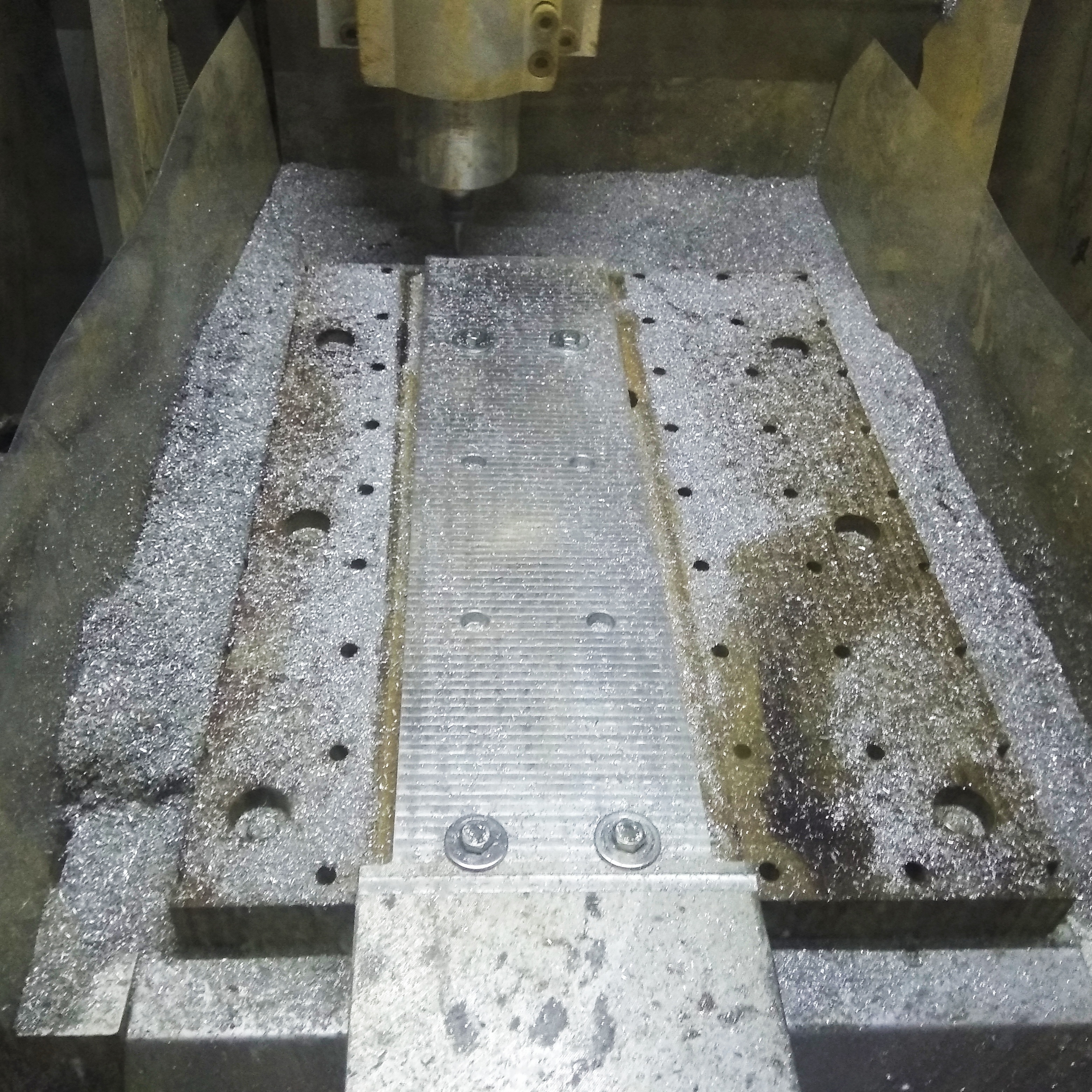

Давно хотел реализовать модульную поворотную ось с бабкой, наподобие роландовской.
Основными требованиями были компактность, относительная точность и жесткость, достаточная для обработки пластиков без дребезжания.
Подсмотрев у фрезеряги идею с задней бабкой - накидал проект в нх.
IMG_20180901_171123_584.jpg (6754 просмотра) <a class='original' href='./download/file.php?id=146769&sid=382f25e8f0101d40aef05d7d366c30f2&mode=view' target=_blank>Загрузить оригинал (595.68 КБ)</a>
Фрезеровал всё сам. Станок не очень жесткий для дюраля, да и дела с ним не имел до этого, поэтому пришлось повозиться. Плюс габарит основной плиты больше рабочего поля.
IMG_20180731_135452.jpg (6754 просмотра) <a class='original' href='./download/file.php?id=146770&sid=382f25e8f0101d40aef05d7d366c30f2&mode=view' target=_blank>Загрузить оригинал (4.37 МБ)</a>
IMG_20180902_171137.jpg (6754 просмотра) <a class='original' href='./download/file.php?id=146772&sid=382f25e8f0101d40aef05d7d366c30f2&mode=view' target=_blank>Загрузить оригинал (3.59 МБ)</a>
IMG_20180803_171754.jpg (6754 просмотра) <a class='original' href='./download/file.php?id=146771&sid=382f25e8f0101d40aef05d7d366c30f2&mode=view' target=_blank>Загрузить оригинал (3.9 МБ)</a>
В принципе, все требования в итоге выполнены, результатом доволен :) Осталось разобраться с поиском центра оси по Х.
IMG_20180821_174023.jpg (6754 просмотра) <a class='original' href='./download/file.php?id=146773&sid=382f25e8f0101d40aef05d7d366c30f2&mode=view' target=_blank>Загрузить оригинал (4.16 МБ)</a>
IMG_20180914_105914.jpg (6754 просмотра) <a class='original' href='./download/file.php?id=146774&sid=382f25e8f0101d40aef05d7d366c30f2&mode=view' target=_blank>Загрузить оригинал (2.32 МБ)</a>
Ну и одна из работ, выполненных на поворотке, кукурузник в 87 масштабе.

А каким образом добиваются параллельности 4-й оси и X (Y) ? Как вверх/вниз, так и вправо/влево
Re: 4 поворотная ось
точностью изготовления и юстировкой.
Влево -вправо попроще юстировать
Наклон посложнее
Лучше делать точно , потом быстрее снимать ставить
У меня ставится на сухари в Т пазы стола, точность установки где то 0.01-0.02 на 100мм

Уточню вопрос:
Продаются четвертые оси. Видел фото станков с 4 осью.
Нигде не видно приспособлений для юстировки.
Как люди это делают? Вправо-влево еще, наверное, можно за счет того, что отверстия крепежа больше, чем болты. А вверх-вниз? Где-то есть регулировочный болт?
И какой алгоритм проверки? Просто две фрезы зажать (в шпиндель и патрон) и смотреть совпадает или нет?
Я предполагаю, что когда (если) куплю четвертую ось - буду её ставить и снимать. Она не будет у меня на постоянке установлена. И как-то опасаюсь постоянного геморроя с юстировкой.

Я вот купил четвертую ось и то же об это споткнулся.
Потом решил на подвижном столе (на самом станке, не снимая стол) фрезернуть неглубокие карманы под патрон и заднюю бабку. Они туда внатяг будут входить.
Может идея и дурацкая окажется, посмотрю.

Та-же мысль в голову приходила.
Но как бы убедиться, что ось и бабка соосны своим основаниям. Если китайское - не факт :(
Andrey@KZN писал(а):Нигде не видно приспособлений для юстировки.
Называется индикатор часового типа + в поворотку зажимается цилиндр точный и обкатывается :)
Andrey@KZN писал(а):А вверх-вниз? Где-то есть регулировочный болт?
Подкладки из жести или шабрить.
