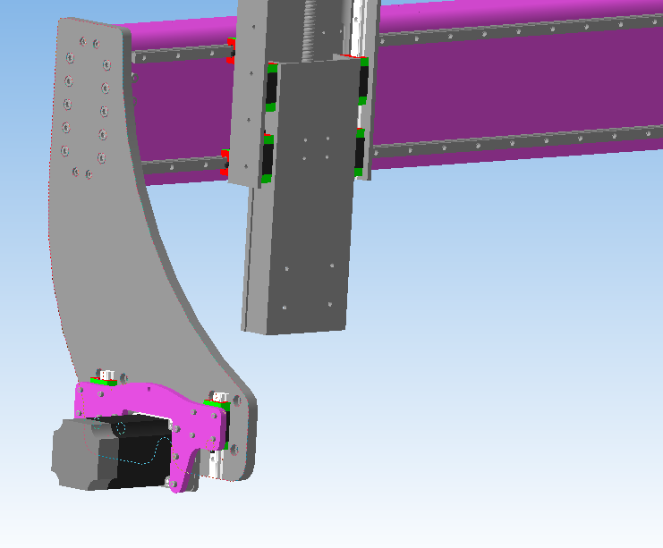

Дорисовал подвес моторов. подробнее в первом посте. Буду дублить всю инфу в 1ом посте дабы не размазывать важную инфу по топику.

Добавил немного инфы в первый пост. Поднакидал внешний вид рамы станка. Пока ищу где фрезернуть трубу.

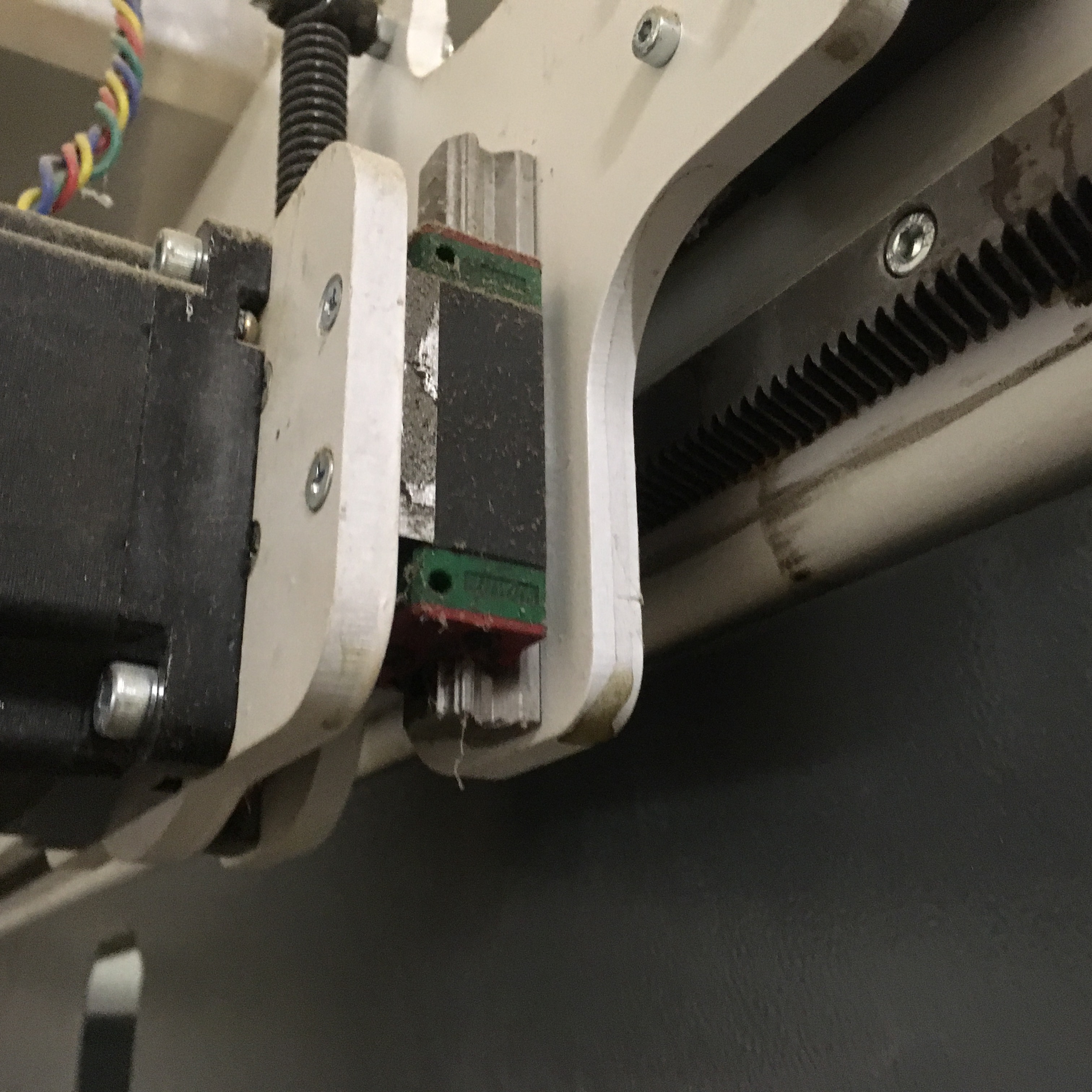

По поводу шетсерёнок на валу ШД. Не советую. Надо редукцию. Это приведёт к дёрганью. Портал будет двигаться не ровно, а рывками. Видел такое на трёх станка. Шестерёнки там стоят маленькие, на 14 или 15 зубов, точно не помню.

Данное решение уже опробовано на 2х моих станках. Уверяю никаких рывков нет если использовать хорошие драйвера и правильно их настраивать (подавление резонанса). В этом станке планирую использовать MESA плату. Это позволит использовать гораздо большие частоты управления ШД нежели всякие там Мач3 с LPT. Ни в коем разе не отговариваю других отказываться от редукторов. Для себя пока не вижу нужды.
