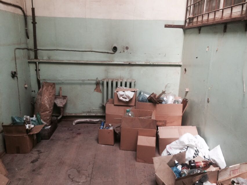

Переезжаю:
IMG_20180627_194948_549.jpg (2984 просмотра) <a class='original' href='./download/file.php?id=142006&sid=f40177c9a5b833cd373f7fb4501a4b30&mode=view' target=_blank>Загрузить оригинал (190.49 КБ)</a>
300 метров от дома! ~18м2 :D
botcman
Сообщения: 532
Re: [Анонс] Бомж (народник) от Фрезеряги мне! 400х300х100
Сообщение botcman »
Это где такое счастье?

botcman писал(а):Это где такое счастье?
г. Москва, станция м.Дубровка/Автозаводская
Может быть, кому актуально будет. Там "в подобном состоянии" ещё есть помещения.
Подробнее в личку.
Рядом в помещении через стенку к форточке "прикручена" вытяжка со шкафом (видимо, для покраски) на суровом трёхфазном движке на пару киловатт.
Вот думаем забрать с разрешения. Лишним не будет :)
