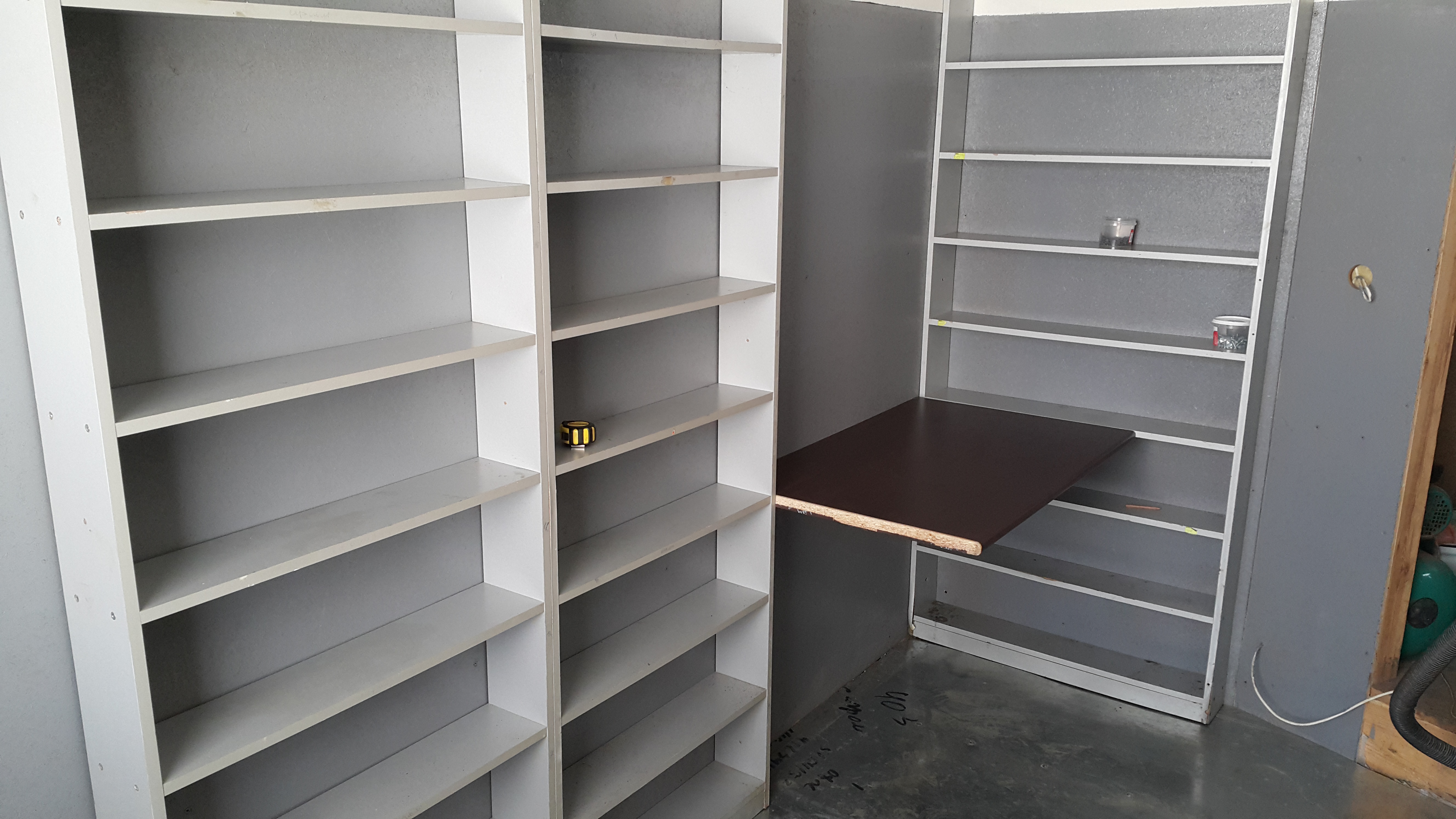

Учитывая что основое железо сделано встал вопрос что надо варить подстолье и куда-то ставить станок для дальнейшей сборки.
Решено было ликвидирован склад в котором хранилось всякое барахло.
Помещение 2х3.5 метра. Не много но под станок вполне хватит.
Вынес весь хлам. Покрасил стены. Зашил потолок. На пол думаю положить листы оцинковки. А по верх настил решетчатый.
Завтра сделаю свет. Кину листы на пол и можно заносить станину.

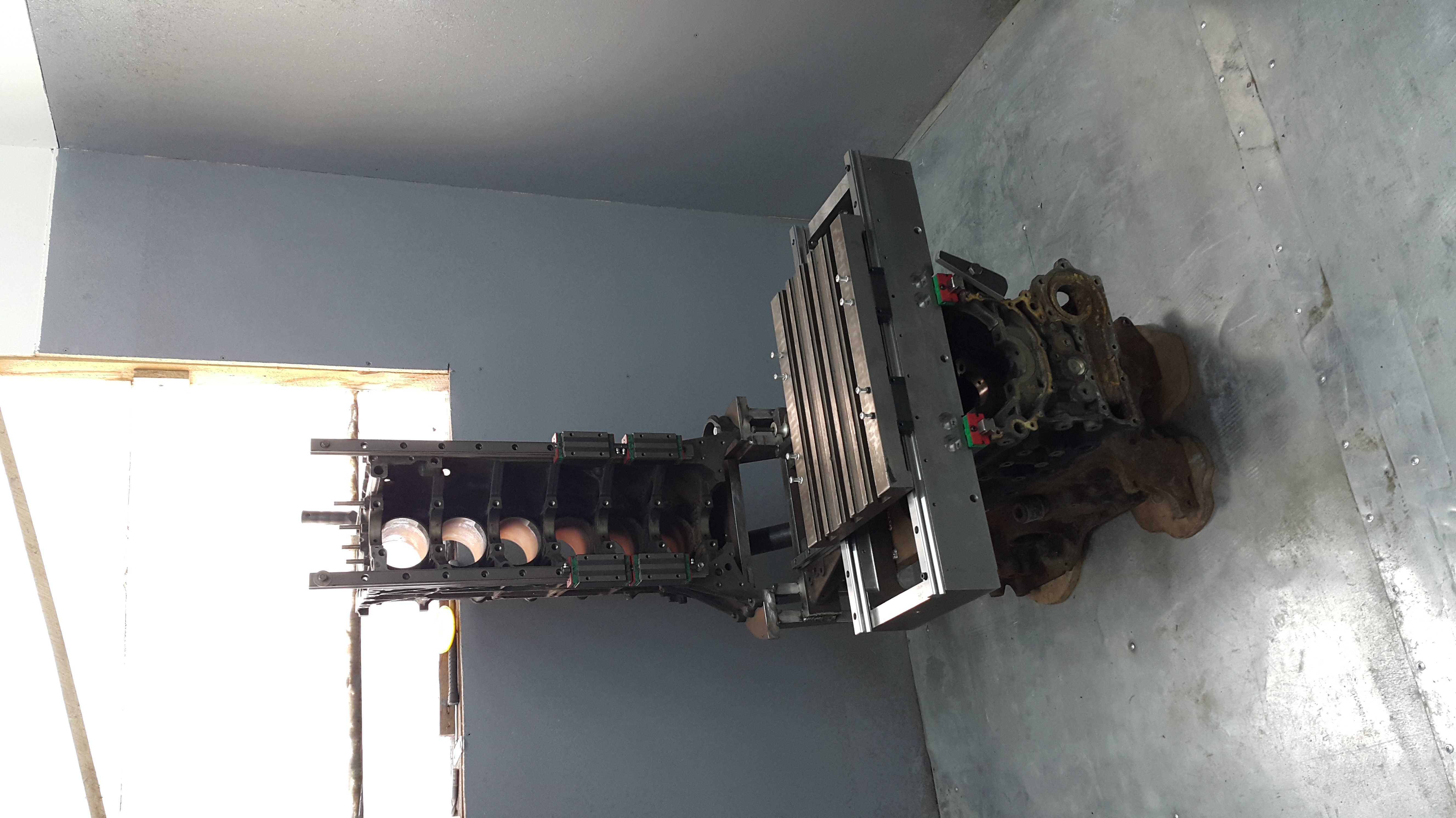

Доделал сегодня косметику в помещении.
Расставил более менее полки.
На пол постелил оцинковку.
Ну и занес станок и под собрал для понимания масштаба.
Теперь надо делать подстолье. И далее все остальное.

Здорово придумано. Только угольник соединитель какой то чахлый. Это пробный или нет смысла делать жёстче?
Power968
Сообщения: 275
Зарегистрирован: 03 дек 2017, 17:12
Репутация: 390
Настоящее имя: Марк Иванов
Откуда: Белгород
Re: Вертикальный фрезер из блоков от ДВС (400х300х300).
Сообщение Power968 »
Ну угольник слепил из отходов, хотя там везде сталь толщиной 25 мм. основную жесткость несет соединение то что при вершине.
а сзади распорка из 60 мм трубы со стенкой 5 мм. Посмотрю как он себя покажет, если что буду усиливать, или делать из целиковых плит.
У меня идея такова чтоб внутрь этого угольника уходила защита направляек.
Я думаю надо собрать конструкцию до состояния "пустить стружку" а там смотреть. Конструкция модульная, если что любой модуль можно заменить усилить.
В сами блоки я планирую еще бетон с арматурой залить. Как в рубашку охлаждения так и в цилиндры до уровня разъема коренных опор.

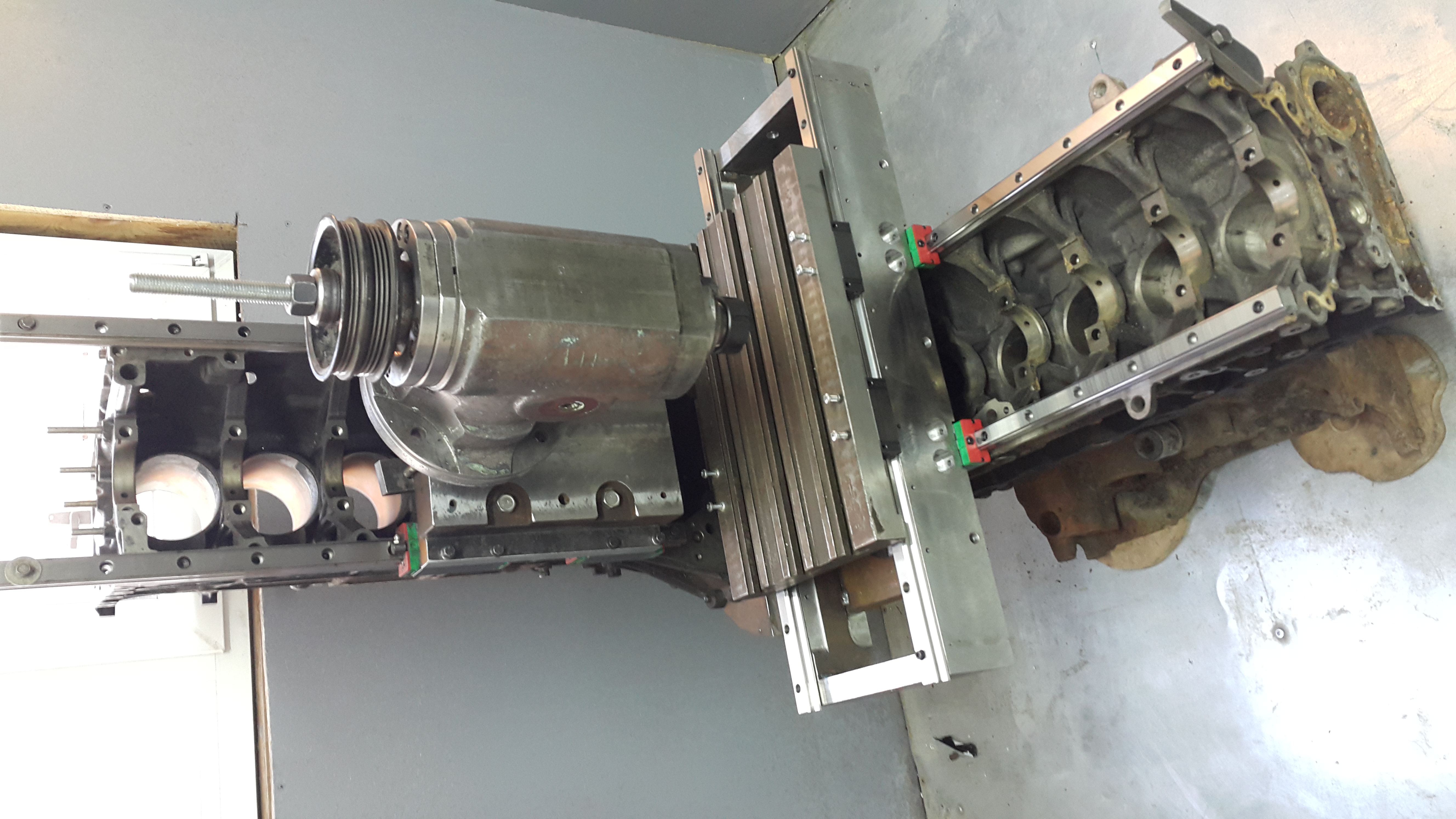

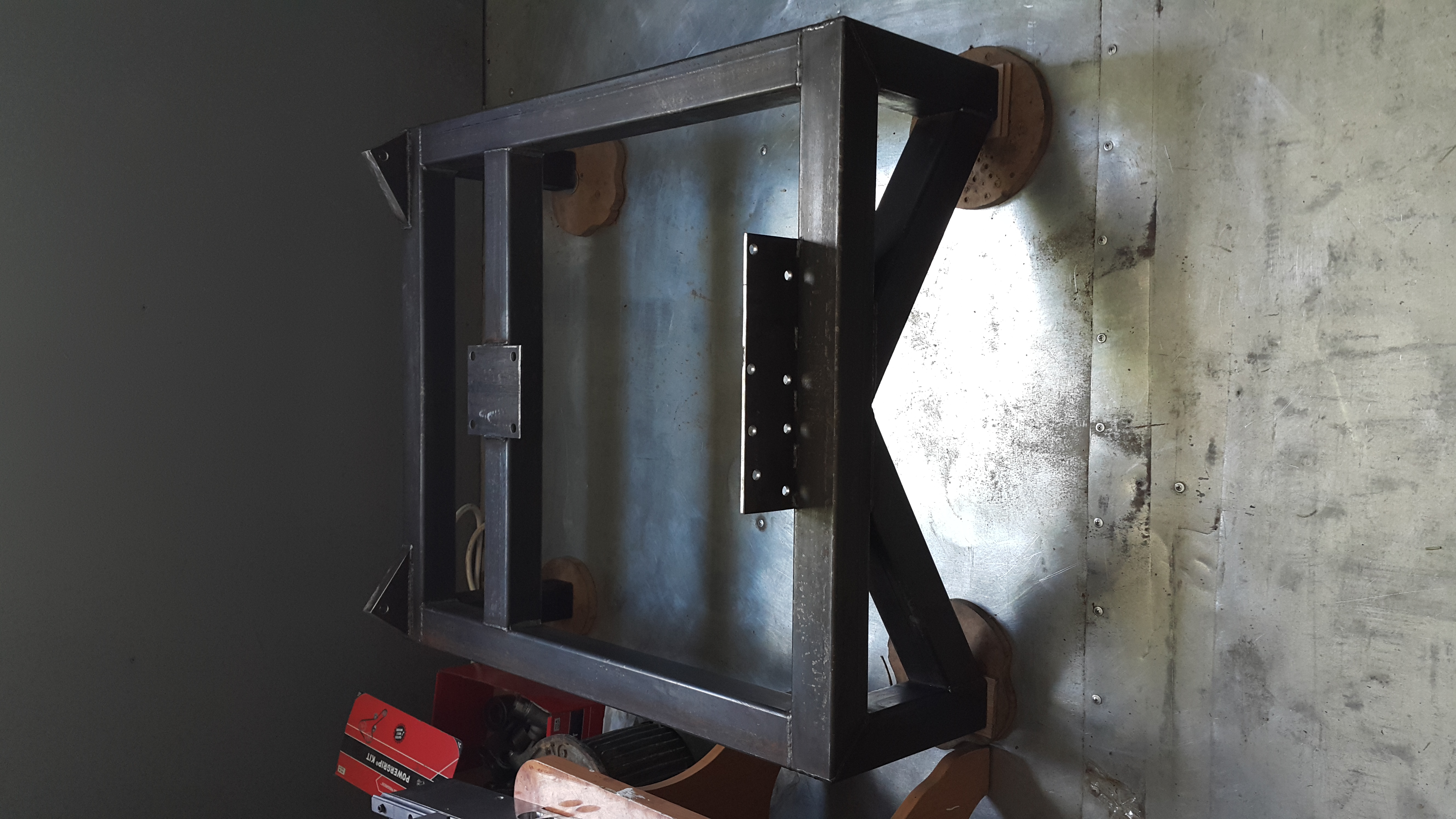

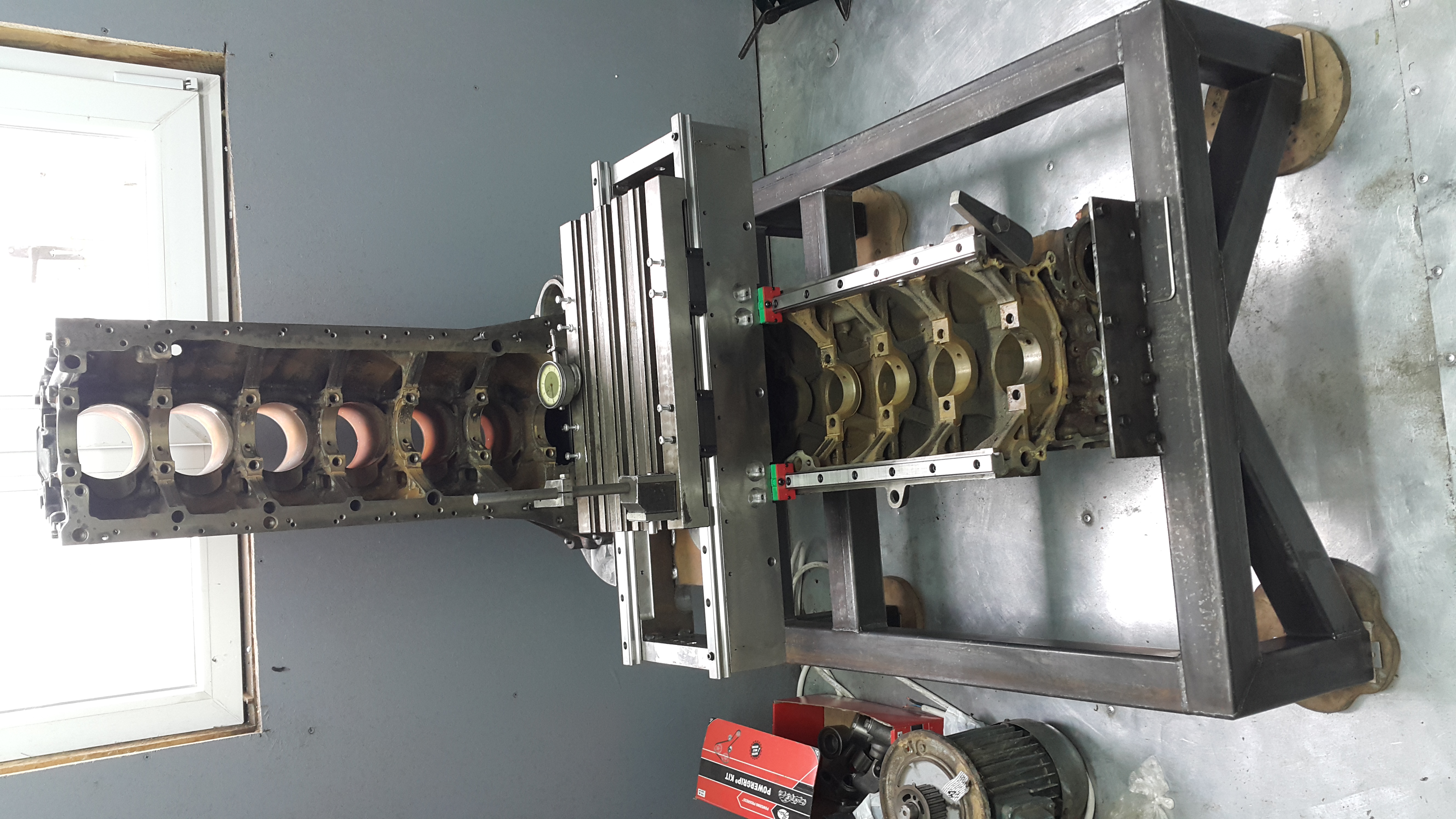

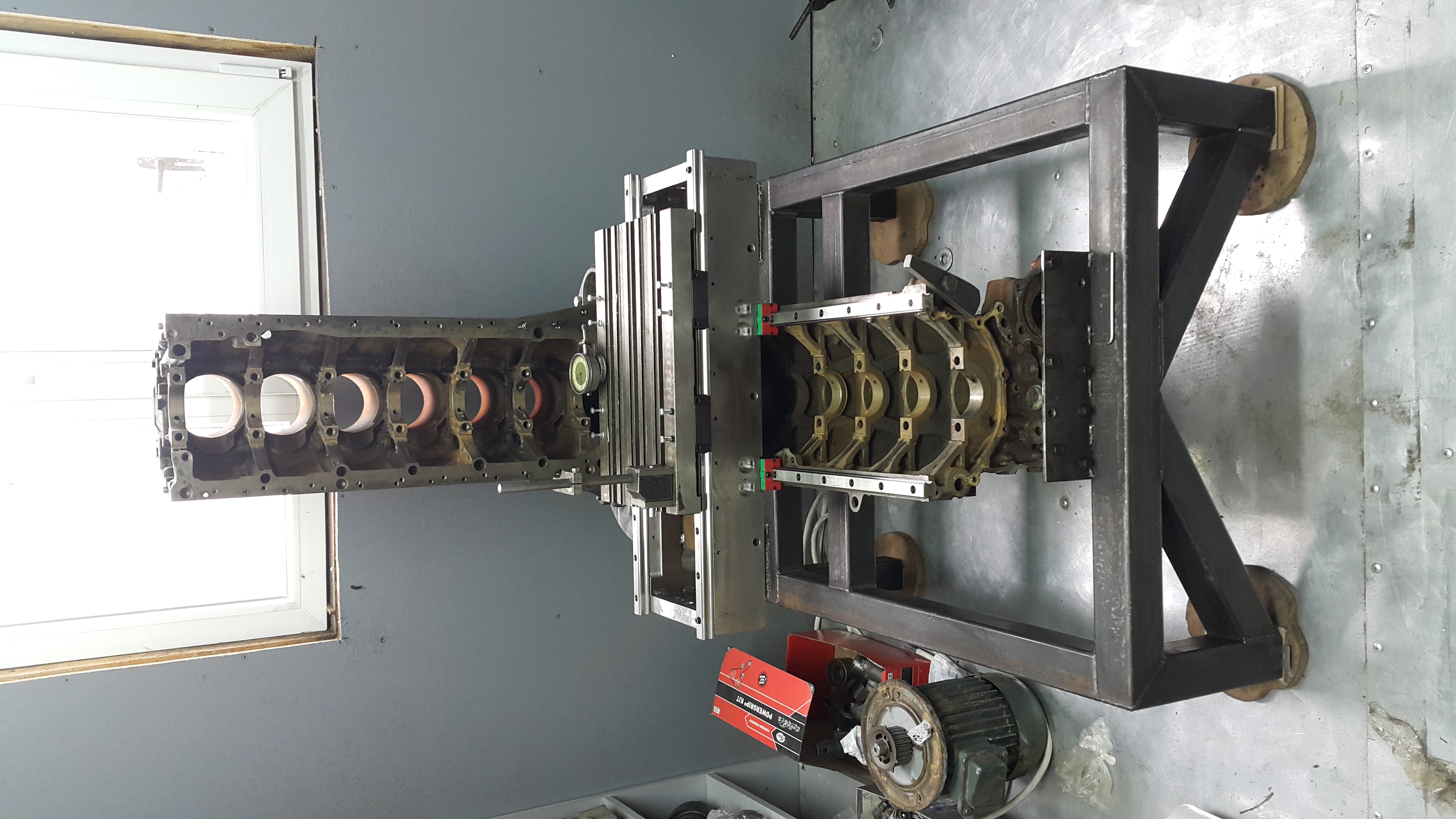

Power968
Сообщения: 275
Репутация: 390
Откуда: Белгород
Медленно но верно иду к цели.
Сварил подстолье. Отмыл блоки от стружки и прочей грязи.
Отфрезеровал мой сварной угол.
Поставил блок прикрутил рельсы, выставил угол. Поставил блок сверху, накинул стол и более менее выставил все в кучу.
Пробывал упирать индикатором со стола в колонну чуть выше середины, и давил со всей дури на колонну в самом ее верху. Индикатор показывает 1.5-2 сотки отклонения.
Надо разбираться что продавливается в первую очередь. Толи уши блока толи мой колхозный переходный угол.
Как то так. Соберу до рабочего состояния протестирую все, потом уже разберу отвезу отшлифую блоки и угол мой.

Погода у нас не айс. Дожди. Основная работа встала. Решил время станку уделить.
Сделал сегодня полностью опору вала оси Yи приводные шкивы.
Провозился весь день. Завтра наверное займусь плитой крепления опоры и двигателя и если время останется буду делать корпус гайки.
Собрал на столе ардуину. Залил туда grbl.
Вроди пашет. Поставил спруткам. Теперь вопрос какой пост процессор использовать для ардуины?
В последствии заменю ее конечно но вот на что не решил еще. Думаю то-ли степмастер то-ли еще что-то.
